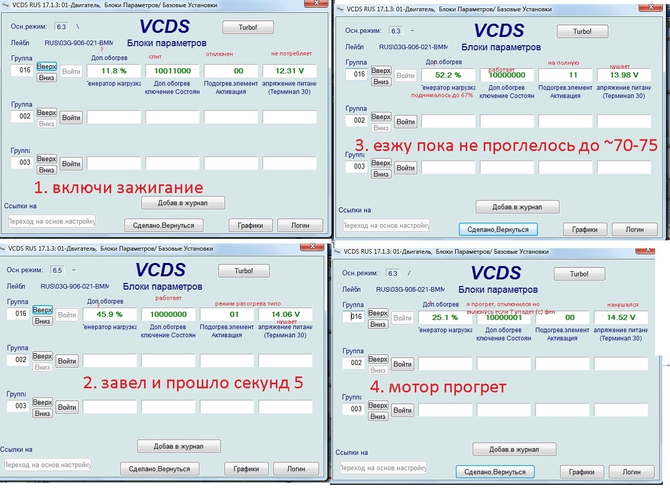

Re: РТС (ФЕН)
Сообщение Павлюка » 25 ноя 2017, 17:59
ну чтож, сегодня на улице -10. завожу, захожу в меню климата и встаю в пункт 19,2- температура ОЖ. показывает+8. жду немного, становится +15 подношу руку к верхнему широкому соплу под лобовым. дует теплым, хорошо теплым.
походу зря паниковал. работает фен. через пару дней шнурок придет, еще им попроверяю))

Сообщение Павлюка » 12 дек 2017, 09:11
"Хвалить себя- это очень ответственная работа, нельзя доверять ее кому попало" (с)
Итак имея кучу любопытства и вышку в сфере ИТ, разобрался я с феном.
Смотреть тупой фен нужно в 01-двигатель.
заходим блоки параметров и выбираем отображение 16 группы.
далее думаю по картинкам всем будет понятно.
у кого тоже тупой фен, сравните ради интереса.
и что за пункт с "?", возможно он у фену и отношения не имеет, а может это что только 1 или 2 тена работают (из 2 или 3).
Вообщем надо чтоб ктото с "тупым" посмотрел у себя такое.
