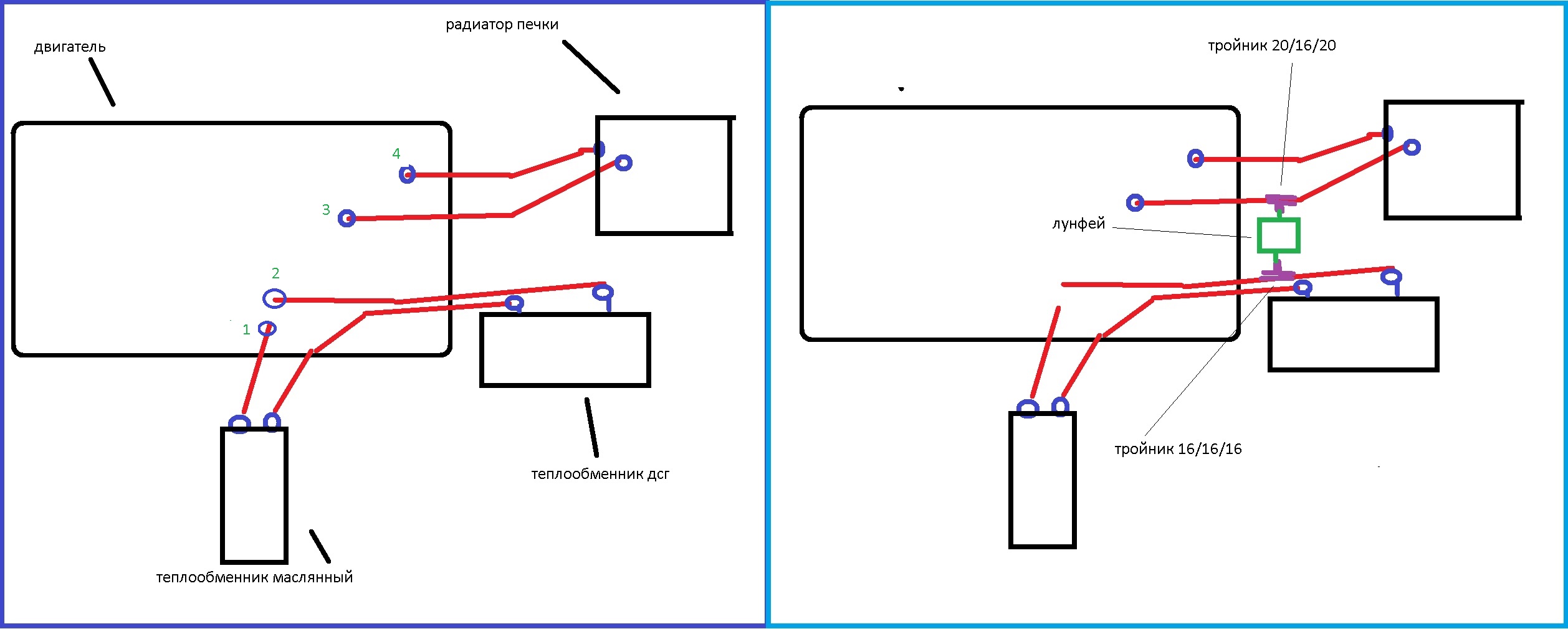

разрешите еще попробовать понадоедать. поизучал еще конструкцию пассатика и возникло пару вопросов:
на дсг сверху есть теплообменник (под площадкой акумы), похожий есть под масленым фильтром мотора с передней части, для чего он? ведь можно и его патрубок "в разрез" воткнуть подогреватель с помпой? он ведь тоже с антифризом...
Passat B6 variant BMP+DSG6 2007 VIN wvwzzz3cz8e057212. Немец для немеции.

Павлюка писал(а):разрешите еще попробовать понадоедать. поизучал еще конструкцию пассатика и возникло пару вопросов:
там может стоять термостат , а он может мешать правильной работе.
под масляным фильтром для охлаждения масла.

ну чтож, значит будем врезаться в "двигатель-печка", туда добраться только снизу походу можно

можно фото где именно достаточно места? у меня шланги мотор-печка видны только если снять аккумулятор, а добраться к ним так вообще только снизу. и кстати у них диаметр больше чем 17 (стандартный размер подогревателя), еще и крепешки своеобразные- на обычный шланг не заменить (чтоб не резать родные).

последнии 3 вопроса:
1. под какими номерами расположены подача и обратка.
2. что будет если поставлю "лунфей. маленький Q" как на схеме, какие возможны проблемы/минусы, последствия.
3. на какие лучше его поставить (на подачу или обратку у печки и теплообменников)

Павлюка писал(а):последнии 3 вопроса:
обратка печки идет к насосу шланг 30 который соединен в трубу 23
