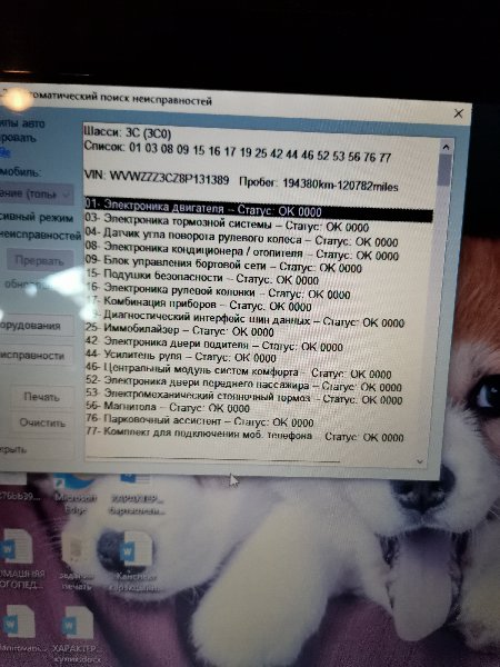

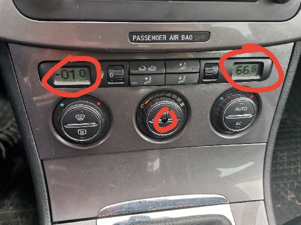

Всем привет, помогите решить проблему. Поменял радиатор печки, было холодно с правой стороны. Сейчас все норм, но печка жарит только на HI.
Сейчас если ставлю 29.5 то начинает дуть холодным. Приходиться ехать и туда сюда крутить с hi на 29.5, то жара то холодно. Ошибок нет. 2.0 cbab. Смотрел температуру на холодную. Как я понял это датчик барахлит который в блоке климата, подскажите.

А ошибки по климату никакие не выдает?

Сообщение kote » 31 мар 2021, 07:14
Нет ошибок

Сообщение kote » 31 мар 2021, 10:49
Все чисто

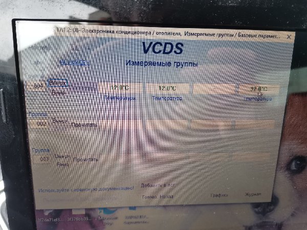

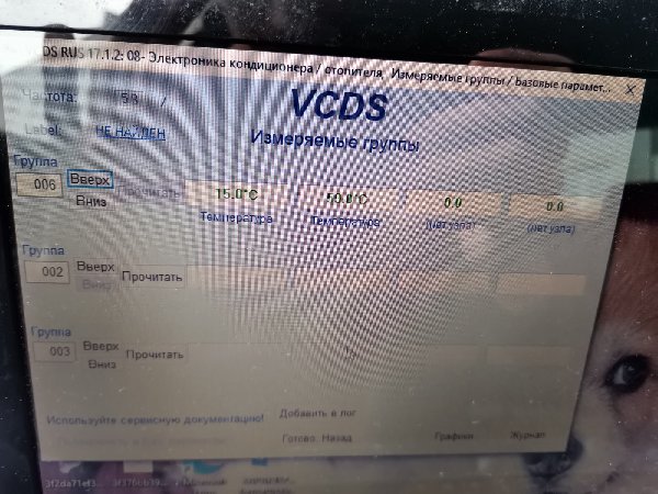

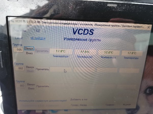

Сообщение kote » 31 мар 2021, 20:20
Stig
Есть предположения в чем проблема ? я склоняюсь к датчику который в блоке климата который показывает 60 градусов

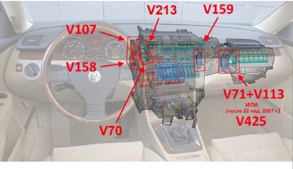

По датчику,который стоит в блокк климата не подскажу.А холодом только справа дует?Радиатор печки сильно засран был?Может один из сервоприводов заслонок глючит?Справа v159,слева v158,обычно либо из-за них засада либо из-за радиатора печки.Но по сервоприводам по идее ошибку должен был показать.
Попробуй температуру на 26 поставить,посмотреть как греет или нет

Сообщение Stig » 05 апр 2021, 10:48
Вот картинка расположения

Сообщение Юра Криков » 05 апр 2021, 15:43
Здравствуйте.
Адаптацию делали?
Тесты потенциометры проходят?
Re: Блок климата
Сообщение kote » 05 апр 2021, 15:51
Здравствуйте, да все делал
