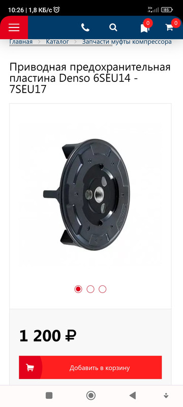

Мужики подскажите артикул срывной муфты компрессора, не смогу вспомнить менял уже и нигде не записал. Соответственно 2.0 BMP ,помню компрессор 6ти поршневой. На озоне есть вроде, озон в соседнем здание, там бы заказал.

Привет, для Sanden PXE 14 вот эта КТТ020055

Эта пластина с резиновыми демферами, а у Вас какая стоит? С металлическими лепестками или демферами?
Re: компрессор кондиционера
Сообщение tatarin545 » 16 июн 2023, 17:41
С демферами вроде.

С лепестками где то лежит со старого компрессора сфоткайте свою
