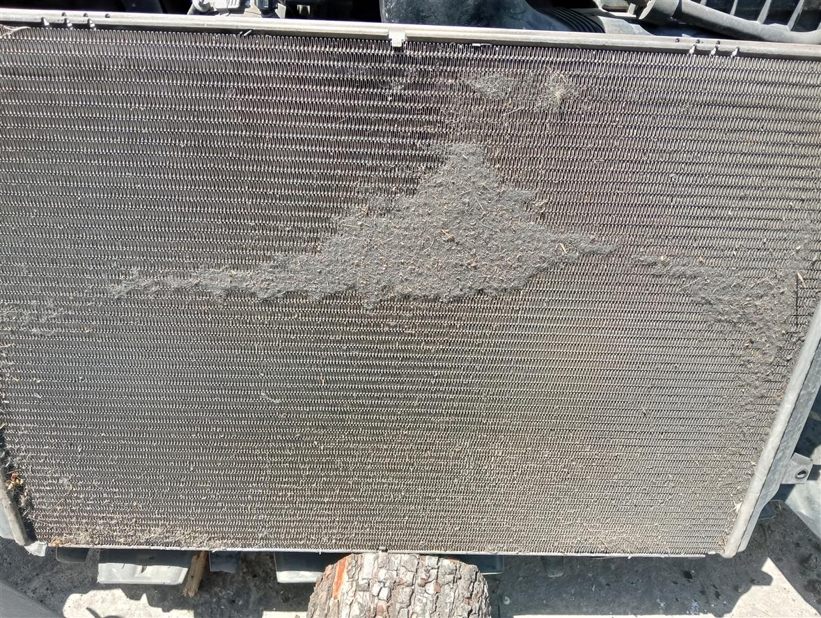

Сообщение makidonskoi » 24 июн 2024, 09:38
всем привет! в общем получилось следующее, разобрал как положено всю морду, снял радиаторы, конденсор остался само собой на шлангах, но он менялся год назад, по большому счету чистый, да и на мойках я его каждый раз мою, радиатор интеркулера и двигателя снял, говна из них вымывалось мама не горюй, если интеркулер еще просвечивался, там ячейки достаточно крупные, то радиатор двигателя практически не просвечивался, говна из обоих было вымыто просто куча, взяли какую то химию для отмывки двигателей, но она как то не очень разъедала грязь, отмыли конечно, но так что бы до белого состояния не получилось, собрал, что нужно было сделать и не сделал, как купил машину, менял сразу конденсор и на не оригинальном конденсоре другая конструкция верхней части, с рождения там стоял пластиковый экран, который который закрывает сверху щель между интеркулером и конденсором, она там сантиметра в 1.5, часть воздуха будет засасываться через эту щель, а не проходить через конденсор, экран этот был оставлен еще 6 лет назад на сто при замене конденсора, нужно было все таки эту щель как то закрыть, что бы бутерброд был максимально герметичный и весь воздух который просасывают через блок радиаторов ветнтиляторы проходил через все 3 радиатора, а не просасывался в щели между ними, нужно было его хоть армированным скотчем заклеить, в общем пока так, щель осталась, все было собрано, что имеем?
Давление в системе упало на 3-4 Bar, в воскресенье на улице +34, в движении давление 10.5-11 bar, на месте подымается до 13-14, в хороших пробках один раз увидел 15, сегодня с утра машина стояла на солнце, приборка показывает +28, в движении давление 9-10 bar, на месте 10-11 bar, по мне так результат на лицо, очень рад что занялся ))) всем помогавшим спасибо!
по процедуре, в принципе не сложная, если есть место, где все это делать, керхер, то с бутылкой пиво в руке и перекурами на поесть и потрындеть, за день легко, а если не прерываться, то до обеда можно все сделать, я думаю это не последняя помывка, машины я меняю крайне редко, а вот заезжаю туда где пыль столбом, растительность и всякая хрень часто, охоту люблю, поэтому мытся он походу еще будет, в следующий раз я закрою все щели, будет еще лучше
