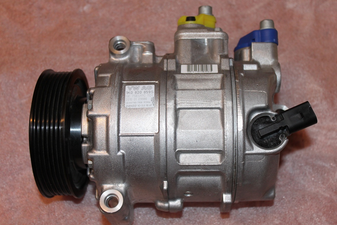

Сообщение E.Rochev_qm » 07 июн 2010, 18:04
НУ вот видимо и моему кондею пришел пушистый белый зверек....подскажите есть изображение данного компрессора? Картинка, фото, описание.....буду озадачиваться искать в Турции.

Сообщение KAPABAH » 09 июн 2010, 12:03
Вот компрессор:
