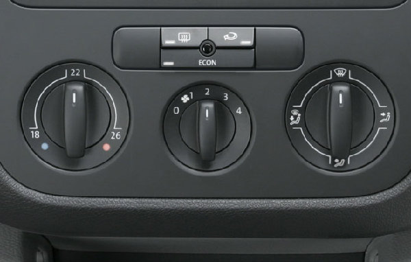

Прошу помочь разъяснить как должен работать исправный двигатель температурной заслонки V68 - климатическая установка Clomatic полуавтомат, то есть без электронных табло - сам ручками все кручу (авто в подписи) .
Так вот вчера с матом таки открутил старый, который показывал Васей постоянную ошибку.
Поставил новый. Предварительно пробовал штангу - она ходит вроде бы нормально. Подключил завел, прогрел двигатель включаю - вроде ташкент пошел. Проверяю Васей - ошибок нет.
Сегодня уже все по старому - прохладой дует и ташкента нет, вылезла ошибка. Удалил ошибку - снова порегулировал, но ташкента нет и ошибок вроде больше нет. Залез в блок кондиционера - хотел провести адаптацию - кнопка неактивна. Провел тест по быстрому.... Но все по старому осталось. Только когда на 4 ставлю обороты вентилятора вроде слышу как заслонки приоткрываются и пошел жар, но ненадолго.
Я понимаю, что заслонки то открываются то закрываются - но я ставлю на упор регулировку температуры - (максимум там где красная точка и написано 26) - вчера гнал жар причем без разницы какой уровень вентилятора.., сегодня нет. Как она должна работать исправная - и самое главное как адаптировать новую заслонку и в каких группах и сколько времени/каких цифр и сигналов ждать? Разъясните поподробнее .

Сообщение BerserkRD » 03 ноя 2014, 19:24
shlerik писал(а):Кнопки на климате. Одна обдув на себя - это стрелочка направлена на человечка, вторая кнопка это включение отключение кондиционера, не путать с выключением всей печки. Если конечно у вас есть такие кнопки
У меня к сожалению кнопки а/с нет - если только использовать econ вместо неё....?
У меня полуавтомат климатик - здесь выставить обдув ручкой только можно и кнопки кондиционера - если только ECON? :?
Есть шнурок - может быть подскажете как им сделать и при каком положении ручек климата?
