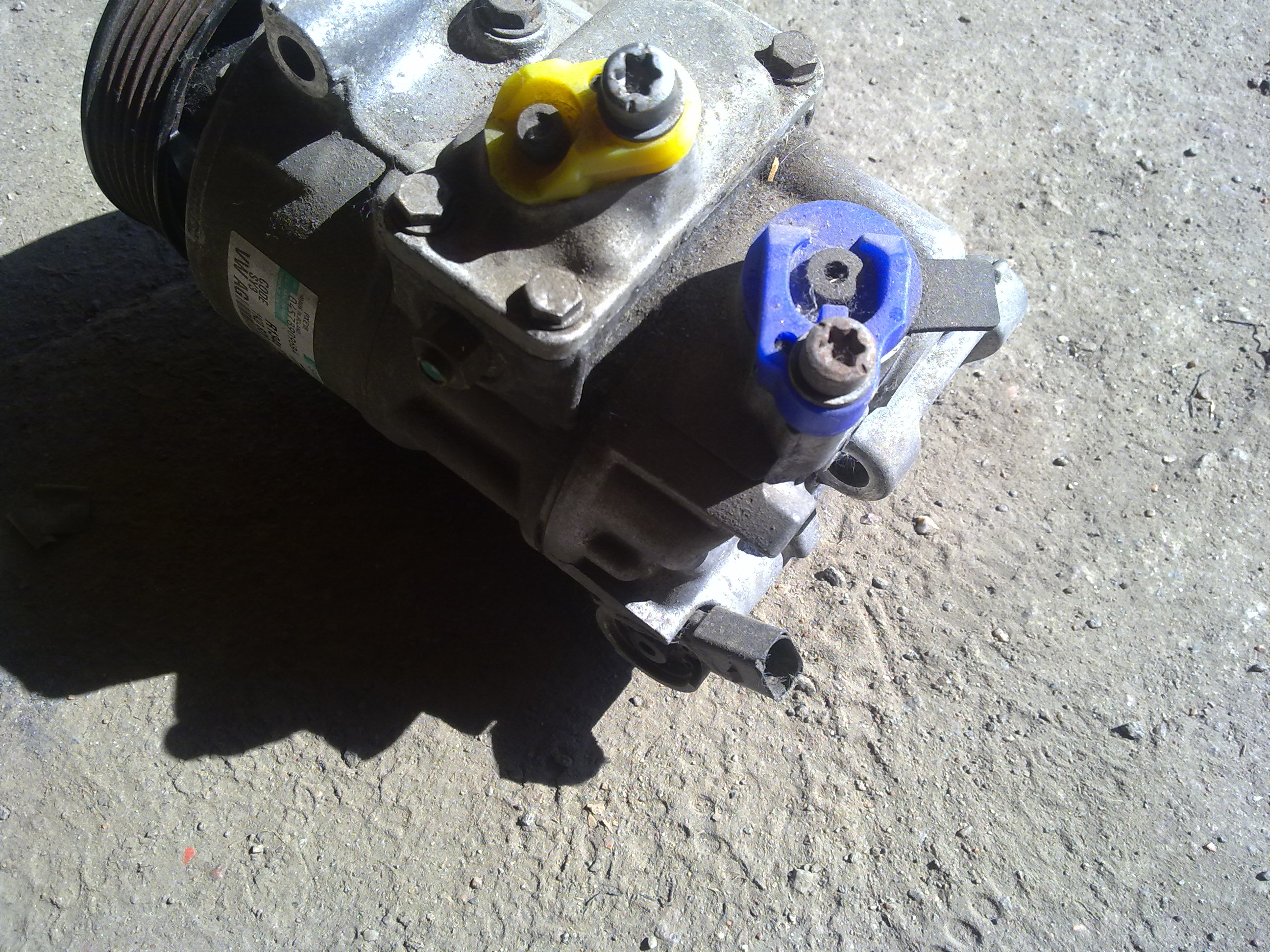

Сообщение Максимус » 23 май 2014, 22:31
shlerik писал(а):
Максимус писал(а):мы про разное говорим ?
про разное. я про позицию №4
У меня дизель картинка по эксисту может отличаться

Сообщение shlerik » 23 май 2014, 23:26
Максимус писал(а):
да не чем она не отличается, последний из четвертых номеров твой ;)
