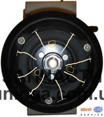

Развейте пожалуйста мои сомнения. Прижимную пластину к моему компрессору я не нашёл вал крутиться легко ,скажите если я заколхожу старую пластину приварю и т.д. не может ли при клине компрессора перескочить ремень грм, , ведь и приводной и грм на одном шкиву колена стоят, один застопориться другой перескочит или просто порвёт или засвестит приводной?

apoh писал(а):Вот этим же занимался выходные. Вал компрессора приводится в действие от шкифа а момент передается через резинку. Так выглядит новый:
У меня резинка, хоть компрессор и новый, выглядела очень постаревшей и ее провернуло. В итоге отковырял резинку и решил действовать радикально, замазал все "холодной сваркой". Завел и о чудо кондей работает) поставил на Lo и на макс обдув и через минуту скрип и шкиф опять сорвало(
День два:
Снял всю свою конструкцию и залепил:
Пока не проверял, а теперь вопрос!
Может быть не зря родная резинка провернула? И компрессор сейчас начнет точить стружку и погонит по всему контуру? Потом от этой стружки я уже никак не избавлюсь? Либо если уж компрессор клинит, то на смерть? От руки вращается, но не сказать что очень свободно, при вращении иногда нужно прилагать усилие.
Расскажите как себя сейчас чувствует компрессор , если какие нибудь изменения в работе двигла и компрессора?

Максимус писал(а):Развейте пожалуйста мои сомнения. Прижимную пластину к моему компрессору я не нашёл вал крутиться легко ,скажите если я заколхожу старую пластину приварю и т.д. не может ли при клине компрессора перескочить ремень грм, , ведь и приводной и грм на одном шкиву колена стоят, один застопориться другой перескочит или просто порвёт или засвестит приводной?
АП!!!

Грм не перескочит , скорее порвет или слетит ремень генератора....

Я заварил пластину, холодит всё гуд, проехал км так 10 пока всё нормально . Ремень короткий я купил правда 920 не было взял 923 , но всё равно страшненько как то.
если заварили правильно , то боятся нечего! сорвет сварку и всё, даже не заметишь)!

Жёлтым отмечено места сварки , поставил три точки, обычной электродной сваркой , когда варил подгорел сам демфер (резинка), поставил сорвало через км 20 по кругу где резинка соприкасается с железкой , я так думаю потому как ослаб демфер или отгорел , снял поставил саморезы насквозь с торца через резинку до центра пока проехал км 10 :?
