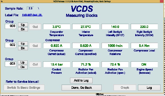

Может кому понадобится. Окно VCDS - при исправном работающем климате. Температура из сопел в ногах 5-6 градусов. За бортом +32. Регулятор температуры климата в положение Low.
SergeyLTD
Сообщения: 15
Зарегистрирован: 28 сен 2012, 17:53

Сообщение Артур53 » 10 июн 2014, 00:09
SergeyLTD писал(а):Может кому понадобится. Окно VCDS - при исправном работающем климате. Температура из сопел в ногах 5-6 градусов. За бортом +32. Регулятор температуры климата в положение Low.
А какой движок. У меня обороты компрессора на холостых 900. И давление 15 у меня вроде так не качает. Хотя на low не ставил. Надо будет проверить.
2.0FSI BVY АКПП
Артур53
Сообщения: 101
Зарегистрирован: 18 май 2012, 22:53
Откуда: Великий Новгород
Re: не охлаждает климат...
Сообщение SergeyLTD » 10 июн 2014, 00:49
2.0 tdi 140 л.с. bkd vw touran
SergeyLTD
Сообщения: 15

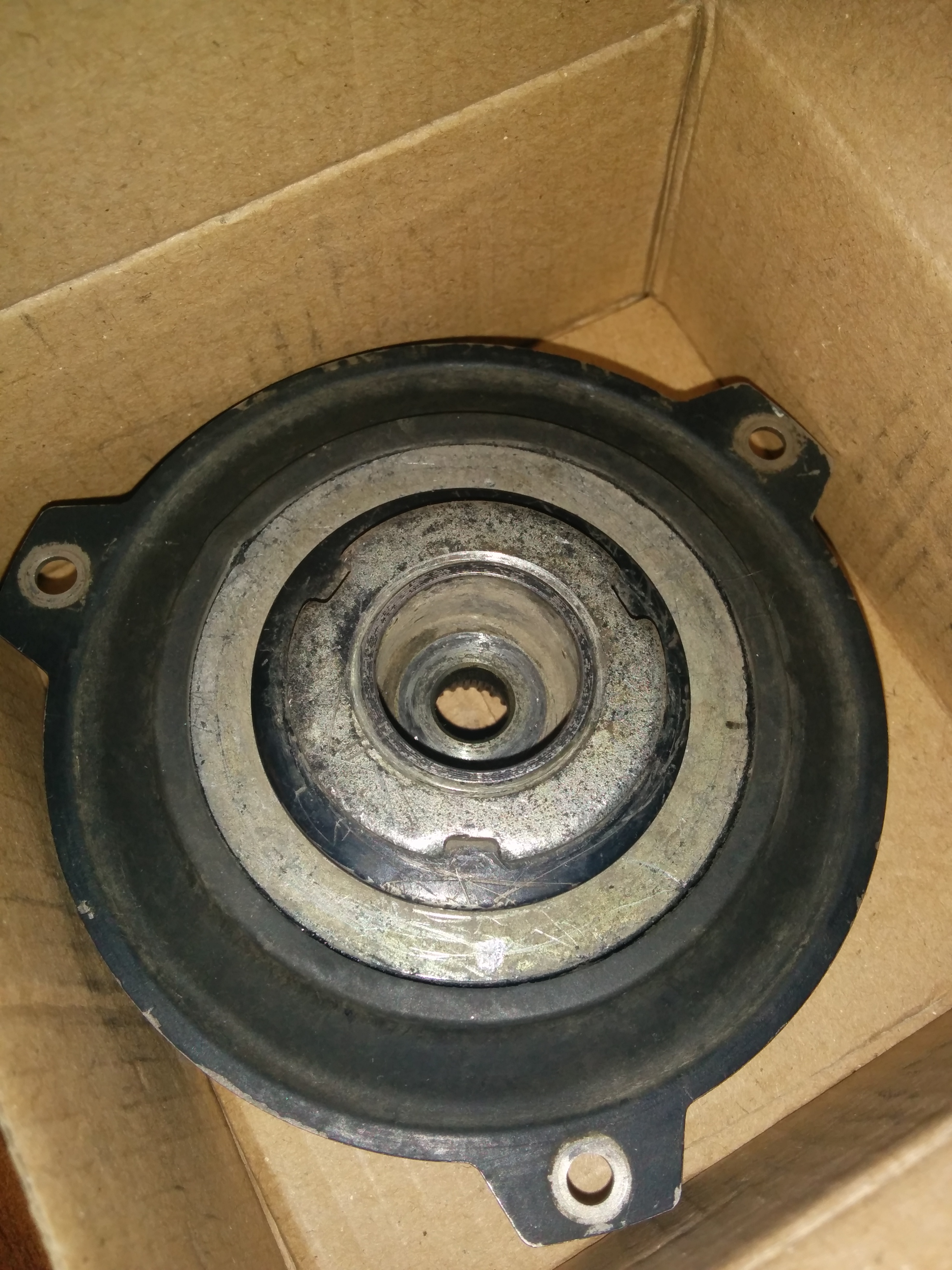

Сообщение wake-off » 11 июн 2014, 23:20
Народ, хочу поделиться радостью! Не работал климат, а именно крутился шкив компрессора без вала! Дело было вот в чем - на моём компрессоре стоит не срывная пластина с лепестками, а резиновый демпфер, так вот эта резинка износилась и та часть которая прикручивается к шкиву свободно вращалась относительно той части которая прикручивается к валу. С трудом нашёл в Москве магазин в котором продаются эти штуки. Цена вопроса - 1500 рублей. Замена 30 минут. И, ура, компрессор качает)))
Вот эта хрень!!!
2.0TDI BMP DSG HIGHLINE
wake-off
Сообщения: 209
