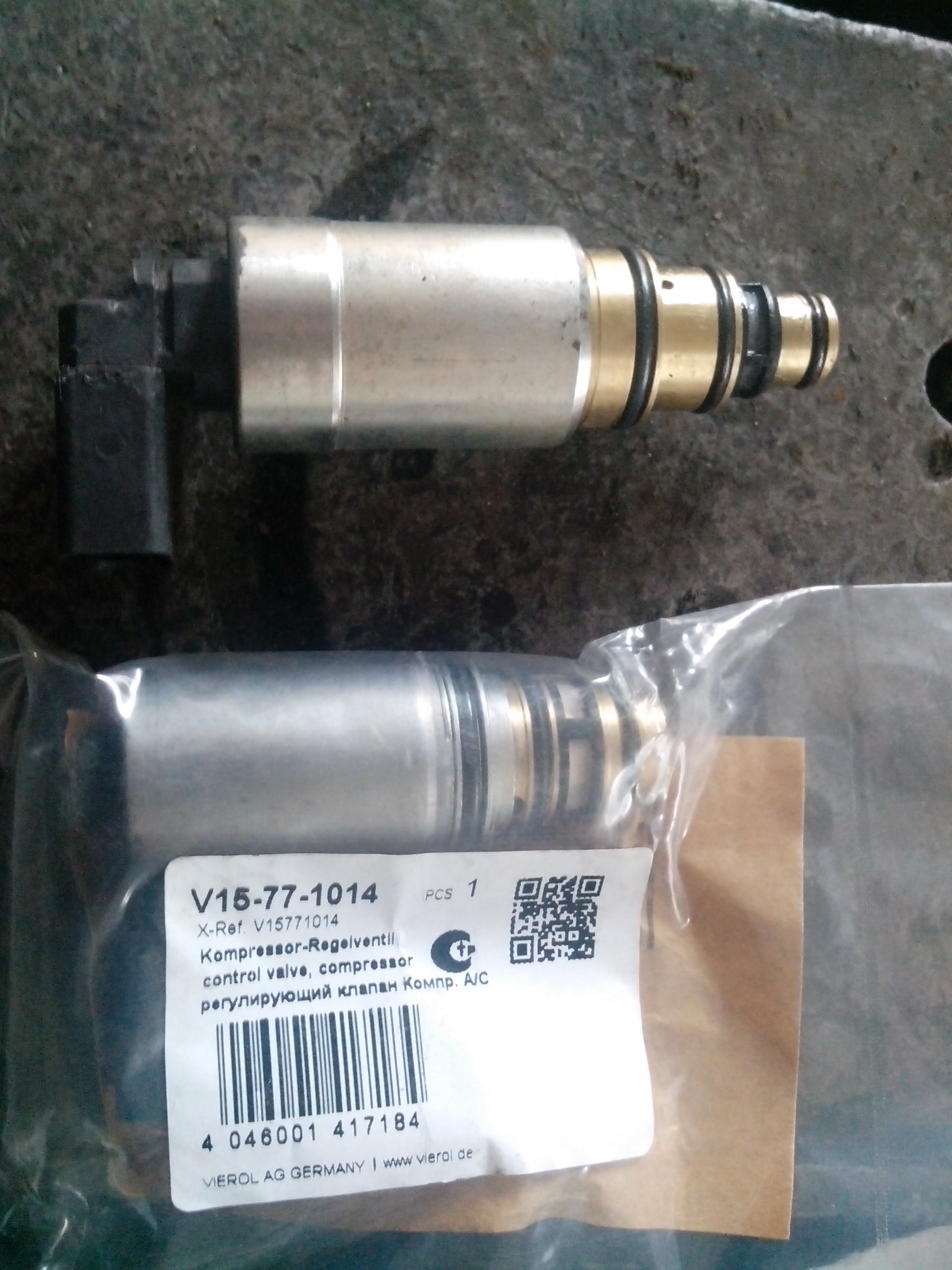

Сообщение 064 » 30 июн 2014, 10:56
Может кому надо.
Заказал себе клапан VEMO V1577-1014 на компрессор 1K0820859D Valeo, к сожалению не подошел по длине.
Теперь продаю за не надобностью.
Состояние новое, в упаковке.
4 т.руб
Отправлю транспортной.
Зато удалось вылечить свой родной.
Положили его минут на 30 откисать в какую-то жижу, затем продули и клапан начал снова щелкать:)
сверху родной, снизу клапан VEMO

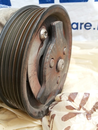

Сообщение Japan » 02 июл 2014, 16:46
В прошлом году сдох кондюк (у меня климат, дизель 08 год). Посмотрел я на компрессор и увидел - центральный болт отошел в сторону (видно на фото). Компрессор прикупил тут на форуме, новый. На днях поставили мне его и заправили систему. Все работает, холодит. Все фото - компрессор который стоял на машине.

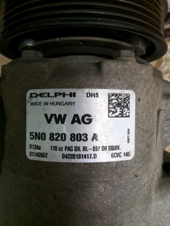

Сообщение alekslavia » 07 июл 2014, 09:29
Моя история борьбы с плохоохлаждающим климатом: в начале лета климат стал недостаточно холодить, особенно в пробках. Центральный болт вращается, ошибок нет. Ну, машине 5 лет, думаю надо перезаправиться. Толку не дало. Далее по схеме: мойка радиаторов. Оказались не очень грязные, сняли, помыли, эффекта ноль - также холодит только на оборотах. Решили еще раз перезаправиться (на всякий случай) - фреон слили, стали заправлять, а влезло только грамм 300 - далее не идет и все. Похоже что компрессор не запускается, а с учетом того, что он с постоянным приводом, похоже, игла электромагнитного клапана залипла намертво. Делать нечего, нового клапана быстро не нашел, купил здесь на форуме новый оригинальный компрессор (14500 рублей, дизель CBAA), поменял, все отлично. Сейчас, покурив форум, наверное, снял бы клапан, попробовал отмочить....
P.S. если кому нужен компрессор (для опытов, может действительно можно восстановить размочив/поменяв клапан) - обмен на пиво.

Сообщение muroven » 08 июл 2014, 10:06
alekslavia писал(а):Моя история борьбы с плохоохлаждающим климатом: в начале лета климат стал недостаточно холодить, особенно в пробках. Центральный болт вращается, ошибок нет. Ну, машине 5 лет, думаю надо перезаправиться. Толку не дало. Далее по схеме: мойка радиаторов. Оказались не очень грязные, сняли, помыли, эффекта ноль - также холодит только на оборотах. Решили еще раз перезаправиться (на всякий случай) - фреон слили, стали заправлять, а влезло только грамм 300 - далее не идет и все. Похоже что компрессор не запускается, а с учетом того, что он с постоянным приводом, похоже, игла электромагнитного клапана залипла намертво. Делать нечего, нового клапана быстро не нашел, купил здесь на форуме новый оригинальный компрессор (14500 рублей, дизель CBAA), поменял, все отлично. Сейчас, покурив форум, наверное, снял бы клапан, попробовал отмочить....
А номер компрессора напиши плиз.Если как у меня то заберу на опыты.
muroven
Сообщения: 1102
Re: не охлаждает климат...
Сообщение Александр85 » 08 июл 2014, 10:24
muroven
Такой ;) забирай)
