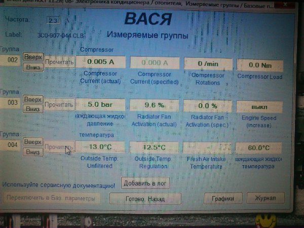

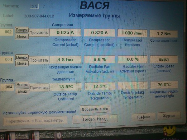

Парни подскажите!Включаю климат на стоящей машине,а ни один из вентиляторов не крутит.Проехал определенное расстояние,включаю климат-аналогично вентиляторы молчат,но нагрузка чувствуется идет,но мгновенный расход практически не увеличивается.Из дефлекторов в салоне идет еле еле прохладный воздух.Пощупал толстую трубку под капотом она теплая.Ошибок по климату вообще никаких нет,да и других тоже.Что может быть?Не хочется думать,что накрылись вентиляторы.Вот фото для наглядности

Re: не охлаждает климат...
Сообщение shlerik » 10 июл 2014, 21:07
судя по скрину компрессор включается. температура на улице 13 градусов да? в такую погоду венты врядли включатся, даже с кондеем, естественно и воздух будет еле холодный, он его прямиком с улицы берет, ибо не надо охлаждать и без того холодный воздух.

Сообщение shurik777 » 10 июл 2014, 21:22
RUS.YRN
Судя по Васе мало газа.При включенном кондее давление должно быть около 10.0 bar, а у Вас всего 4.8 bar
