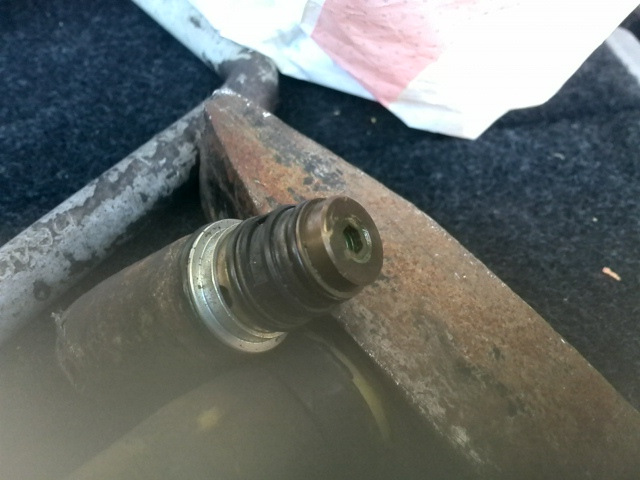

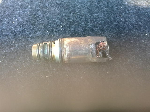

Щас меняли клапан,мать его так.Ели вынули сломали бортик,стопор всё хана не поставить,на выручку пришол ПАКСИПОЛ.Всё замазали,но на заправку кондея не успели ,ночь.Катаюсь без ремня.Прикол за паксиполом гонял без копрессора и гениратора.Дизель.

Re: не охлаждает климат...
Сообщение muroven » 17 июл 2014, 06:20
Blackangel писал(а):muroven
Надеюсь поможет прочистка клапана!!! :)
Я новый с китая заказывал.Он закручен был до конца,открутили почти вровень с бортом.

Сообщение muroven » 17 июл 2014, 06:22
Фото что сняли.

Сообщения: 773
Сообщение muroven » 17 июл 2014, 07:49
Поздравляю))) Тоже надеюсь что до конца лета будет пахать (2-й день полет нормальный).
Так что народ, у кого не пашет кондиционер вперед разбирать клапан. А то компрессор менять, компрессор менять)))
Цена компрессора 12-18 т. р., а промывка клапана бесплатно. Так что если сделали клапан и этот сайт Вам помог, помогите сайту :D
Промывка эт хорошо,а если как у меня нилизя ,пришлось выламывать.Так что лучше новый за руб заказать,перестрахуй.
