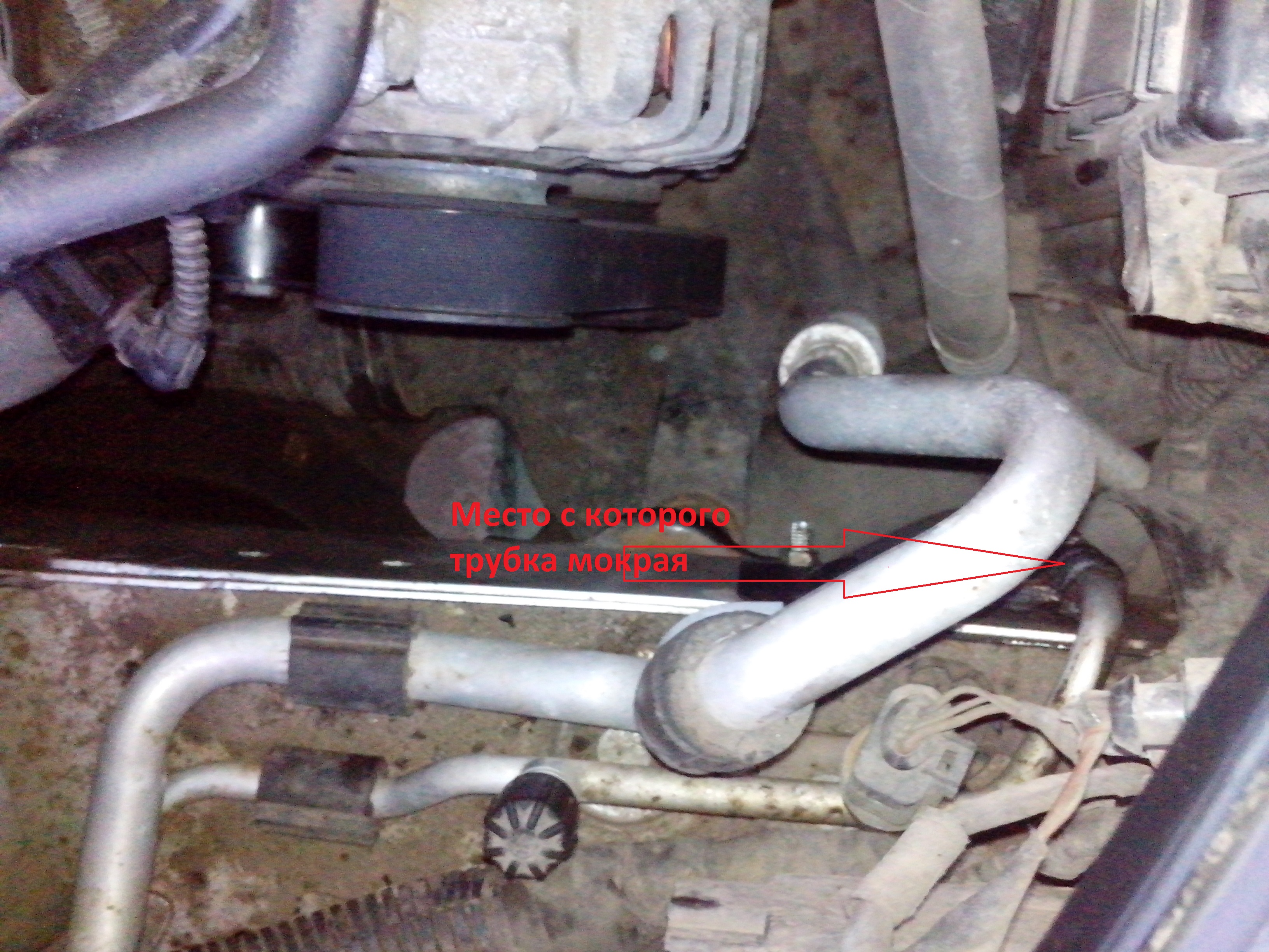

Сообщение Серёга_31RUS » 13 авг 2014, 21:06
Доброе время суток!
Нужна помощь в диагностике неисправности системы кондиционирования. Суть в чем, 2 месяца не ездил на машине, она стояла в гараже. После этого перестал холодить кондиционер.Приехал на сервис сказали что нет хладогена-сейчас заправим проверим на утечки и будет счастье. В итоге после заправки кондиционер начал холодить, утечек не нашли.Но счастье было не долгим..
Спустя 1500 км он снова начал дуть теплым воздухом. Если включить кондиционер на максимум гудит в районе панели, но не холодит-дует теплый воздух (хотя когда только заметил эту проблему холодный воздух шел когда переключаешь на направление в ноги, но из остальных мест только горячий воздух). Заглянул под капот, увидел что "тонкий" шланг с заправочным клапаном мокрый. Вот грешу на этот шланг. Пробовал нажимать на ниппель в заправочном разъеме этого шланга, в системе давление вроде есть. Пока на сервис больше не обращался....на выходных планирую. У кого какие мнения по этому поводу?

Сообщение Blackangel » 14 авг 2014, 07:01
Серёга_31RUS писал(а):Доброе время суток!
Если кондиционер работает у тебя, то трубка низкого давления идущая из салона к компрессору и должна быть мокро (конденсат оседает на холодной трубке).
Если кондей работает (1 трубка под капотом холодная), а холодный не дует, то возможно заслонка подзалипла. Само диагностику запусти!

Сообщение Серёга_31RUS » 14 авг 2014, 18:59
А можно поподробнее, где эта заслонка находится, возможно ли исправить своими силами и как сделать самодиагностику? при помощи диагностического кабеля?
На картинке показано где трубка мокрая.
