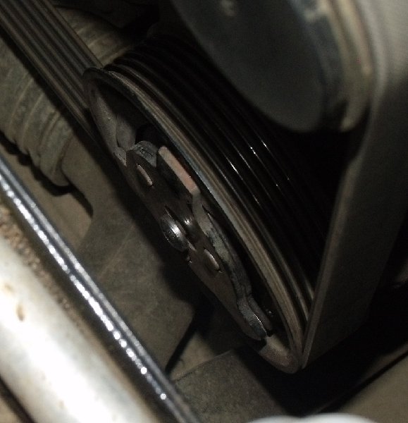

Сообщение ladjak » 15 сен 2014, 19:29
господа сегодня снял часть подкрылка для визуального доступа к шкиву компрессора, итог:
конструкция такая(фото с ветки)
1. отсутствует центральный винт :(
2. вал стоит на месте :(
какие предположения???? компрессор на замену???

Сообщение Александр85 » 15 сен 2014, 19:34
ladjak
да. Заклинило. Компрессор, радиатор и промывка всей системы
