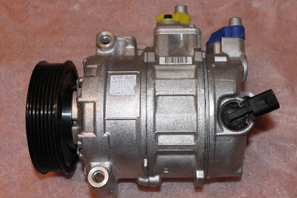

Сообщение ertug » 14 фев 2012, 13:52
новые компрессоры для кондиционеров модель rxe14 продаю по выгодным ценам 89621736292 сергей

Сообщение вермеер » 12 мар 2012, 22:45
Привет всем друзья подскажите такая проблема, отсутствует на компрессоре место куда вставляется штекер, вместо этого просто отверстие со следами жидкости.предыдущий сказал что прокачивали систему и мол выдавило ничего страшного уступил в цене на фото выше как раз видно это место.зимой без кондея не напрягало, а сейчас уже припекает. или может заказывать новый компрессор? Ну вроде сформулировал кое как. спасибо впервые здесь

Сообщение slavik049 » 12 мар 2012, 23:22
вермеер писал(а):Привет всем друзья подскажите такая проблема, отсутствует на компрессоре место куда вставляется штекер, вместо этого просто отверстие со следами жидкости.предыдущий сказал что прокачивали систему и мол выдавило ничего страшного уступил в цене на фото выше как раз видно это место.зимой без кондея не напрягало, а сейчас уже припекает. или может заказывать новый компрессор? Ну вроде сформулировал кое как. спасибо впервые здесь
Привет.Надеюсь нормально скинул ? :) Штекера нет ,его и не включишь!Я так полагаю и пробег не малый,если машинка 06-07 г.то скорее всего каюк ему.Просто на заправку кондеев зайди там все скажут.Здесь продают за 1500,пока забронируй скоро самый ходовой товар будет :)
Re: Компрессор кондиционера
Сообщение Vlasov063 » 12 мар 2012, 23:36
в пробег 120000-он уже стружку свою пережевывает,что его и убивает

Сообщение вермеер » 14 мар 2012, 18:08
Спасибо slavik049. Видимо да мертвый он. Скинул как раз на б/у хватит. Или продам так, присмотрел А6 свежее.
