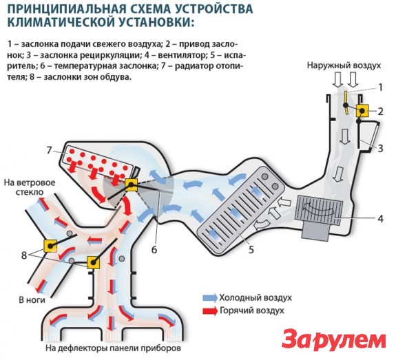

Я вот все прочитал, но так и не понял..Радиатор один, и общее тепло у него..А как же с общего тепла он дает с права холодный а слева тепло ? Я учитываю то что у нас двух зонный климат..Значит это дело не в радиаторе вовсе, а в датчиках температуры.Разжуйте в чем не прав?
Paganini
Сообщения: 604
Re: Холодно справа...Хелп!
Сообщение Пят@чок » 08 янв 2015, 12:48
Всё просто: входы в радиатор слева, вся грязь оседает в конце, т.е. справа и там забиваются трубки, до 2/3 от общего объёма. Где-то даже фотки в разрезе выкладывали. Соответственно, вся ОЖ циркулирует по левой части радиатора, там тепло, а правая просто не прогревается.
Но при этом, холодом будет дуть из всех дефлекторов, там просто неоткуда взяться тёплому воздуху.

Можно хоть одну ссылочку про то как промывают? Чет ни фига нету вообще про энто! Ну так то оно так, вроде понятно.Но,Вы пишите что
Пят@чок писал(а):.......Соответственно, вся ОЖ циркулирует по левой части радиатора, там тепло, а правая просто не прогревается.
. Но у меня дует прохладный только справа у переднего пассажира в ноги и на лобовое чуть теплее, середина (в "мордельник") слегка горячеватый! Может кто надыбать принципиальную схему климата нашего двузонного ?Да и к тому же, там определенное давление создается, не уж то помпа в двигателе, не сможет прокачать все эти трубочки в теплообменнике ?
Жесть, сосуды лопаются в мозге,занавес...
Нарыл я вот одну схему но я так понял что это просто климат одназонный или как его... У меня подозрения что может температурная заслонка гонит или чего обломалось моторчик крутит вроде и блокам электронным дает понять что он работает правильно, а сама заслонка внутри не выполняет открывание закрывание,и отсюда возможно и не дорабатывает может по сему и ошибок нет, как бы. Может же такое быть ?

Если воздух всё же тёплый есть справа, то заслонки смотреть надо.

Пят@чок писал(а):Если воздух всё же тёплый есть справа, то заслонки смотреть надо.
Брать шнурок и смотреть графики работы заслонок
Сообщения: 10426
Сообщение Paganini » 10 янв 2015, 12:35
У меня VCDS,где найти нужные параметры для анализа работы заслонок? В группе климат не понятно где их искать...
Paganini
Сообщения: 604
Сообщение Daniliv » 10 янв 2015, 12:40
Открываем измеряемые группы внизу будет кнопка графики
