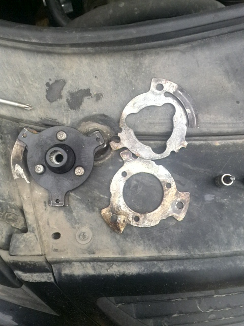

Сообщение muroven » 06 апр 2015, 09:56
Привет всем.Почему то разорвало шайбу,всё разобрал вал крутится нормально.Может у кого есть такая с поломаного компрессора я бы купил.

Сообщение Юра Криков » 06 апр 2015, 12:54
muroven
Дело тут не в шайбе.Просто так её б не разорвало.

Сообщение Daniliv » 06 апр 2015, 13:06
Муфту обычно рвет когда и сам компрессор клинит, думаю надо делать промывку всей системы
