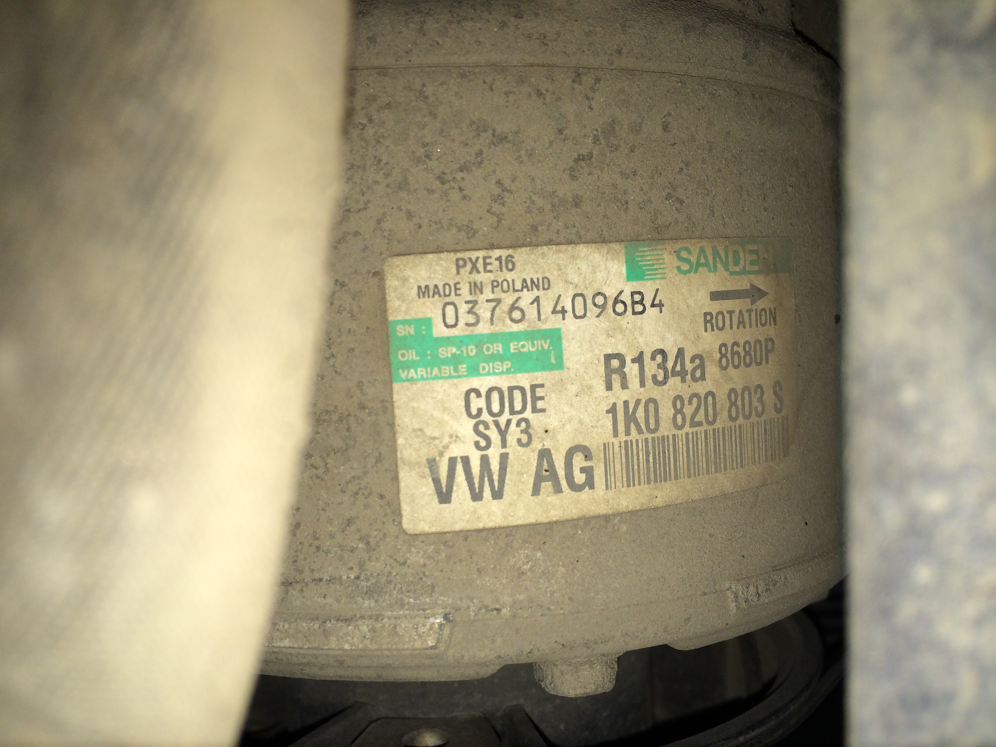

Passat- B6 писал(а):Daniliv
Да Sanden стоит...
фото даже есть... Но не могу понять как добавить...
Вот тебе фото)))

Сообщение Passat- B6 » 22 май 2015, 22:05
Blackangel а чистка клапана не поможет Вы думаете?

Re: не охлаждает климат...
Сообщение Daniliv » 22 май 2015, 22:32
Ни о чем не говорит
Смотрите радиатор
Sanden странно, к Ване Ривику он точно подскажет, может уже изменения произошли. На зажигалки шел Денсо
