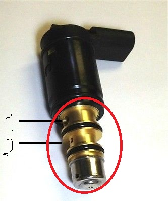

вдруг есть и она залипает. шнурком показывает ампераж как положено, но все равно хочу непосредственно на фишке посмотреть.
Еще вопрос, кто держал в руках 100% рабочий клапан, как он должен работать?
При подаче тока, внутри что то щелкает и отверстия 1 соединяется с отверстием 2, или часть, которая обведена красным должна частично утопать в корпус. Просто случайно заметил на фото, что часть клапана утоплена
Blackangel писал(а):Изображение
Но когда снимал свой, кроме щелчков ни каких движений не было, может я плохо промыл.

Сообщение Blackangel » 19 июн 2015, 08:33
У нас с тобой разные компрессоры и соответственно разные клапаны!
Можно кстати собрать статистику с фото, в каком компрессоре какой клапан!
