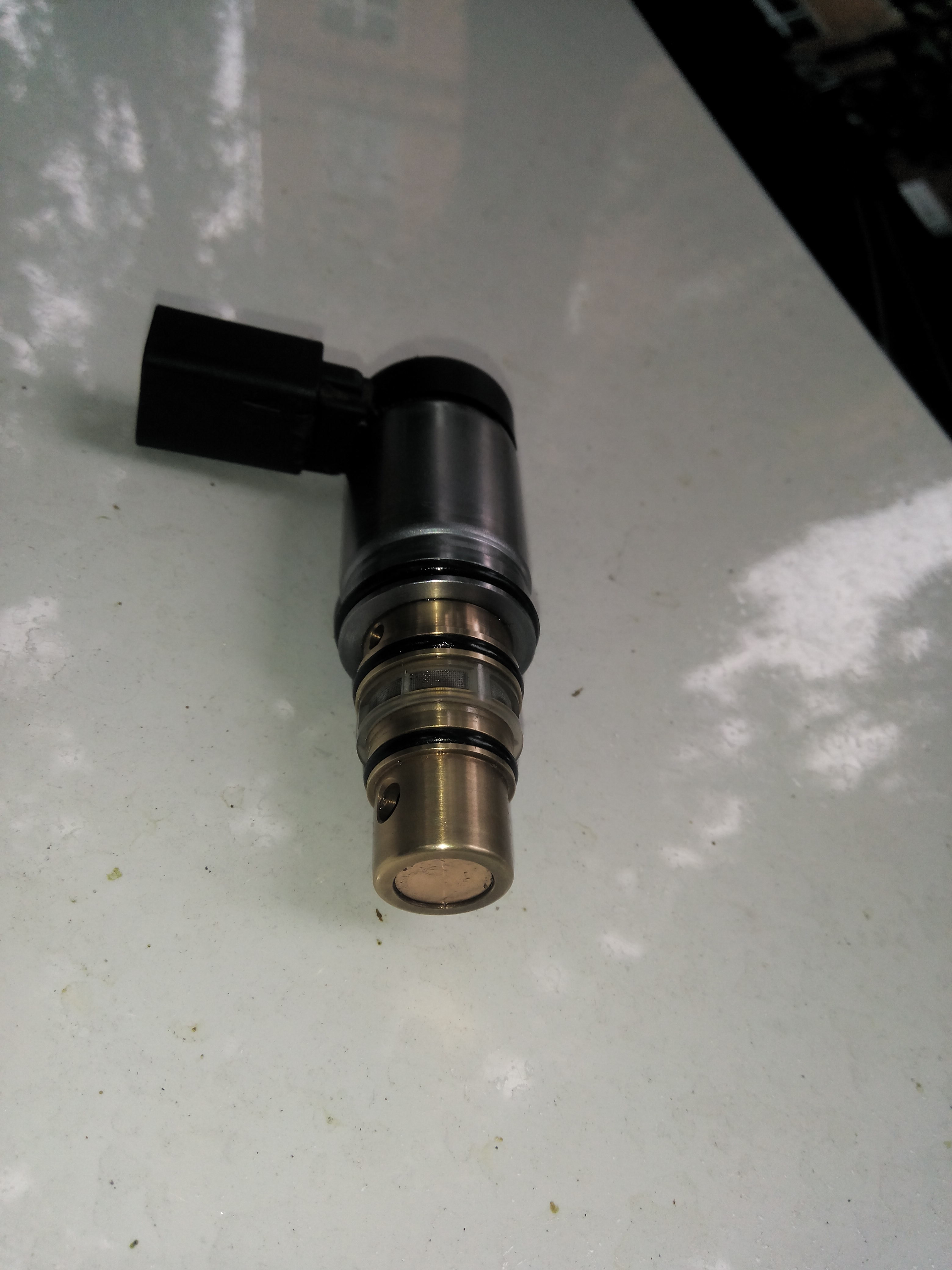

клапана то разные, но принцип работы то одинаковый. у меня с родного компрессора клапан такой же как и твой, но он тоже просто щелкает, никаких движений нет. Сейчас стоит денсо, клапан как на моем фото

Как я вижу работу клапана. См. фото чуть выше.
в выключенном состоянии фрион циркулирует по системе и не по одному контуру, а по всей, но не значительно, путем соединения внутри клапана двух отверстий 1 и 2 (первое фото). При включении кондея электромагнит втягивает в себя часть клапана, которая обведена в красным, примерно до состояния как на втором фото, тем самым открывая полный доступ для циркуляции фриона.
Как вы думаете я прав?

shlerik писал(а):Как вы думаете я прав?
Внешне ничего не двигается!!Только игла внутри...отсюда и щелчки.Когда на клапане нет напруги из магистрали низкого давления НЕ подается фреон в компрессор(к поршням),при подаче напряжения клапан открывается(регулировка силой тока) и падает Фреон к поршням толкая их к "ротору" тем самым увеличивая рабочий обьем компрессора,и начинается сжатие фреона и толкание его в конденсатор и.т.д.
Ну как смог так написал :D

Сообщение shlerik » 19 июн 2015, 23:58
Ну допустим, собственно я так и думал, пока не увидел фото где часть клапана утоплена во внутрь. Завтра поковыряю свой, посмотрю что да как

Посмотрел я старый клапан, ни чего там никуда не утопает)))
