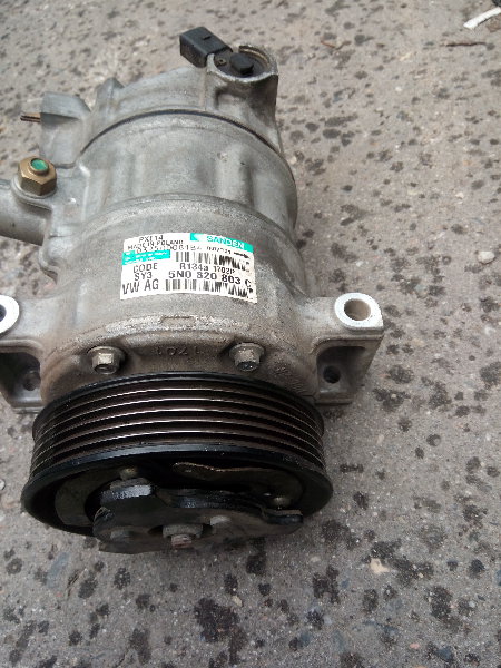

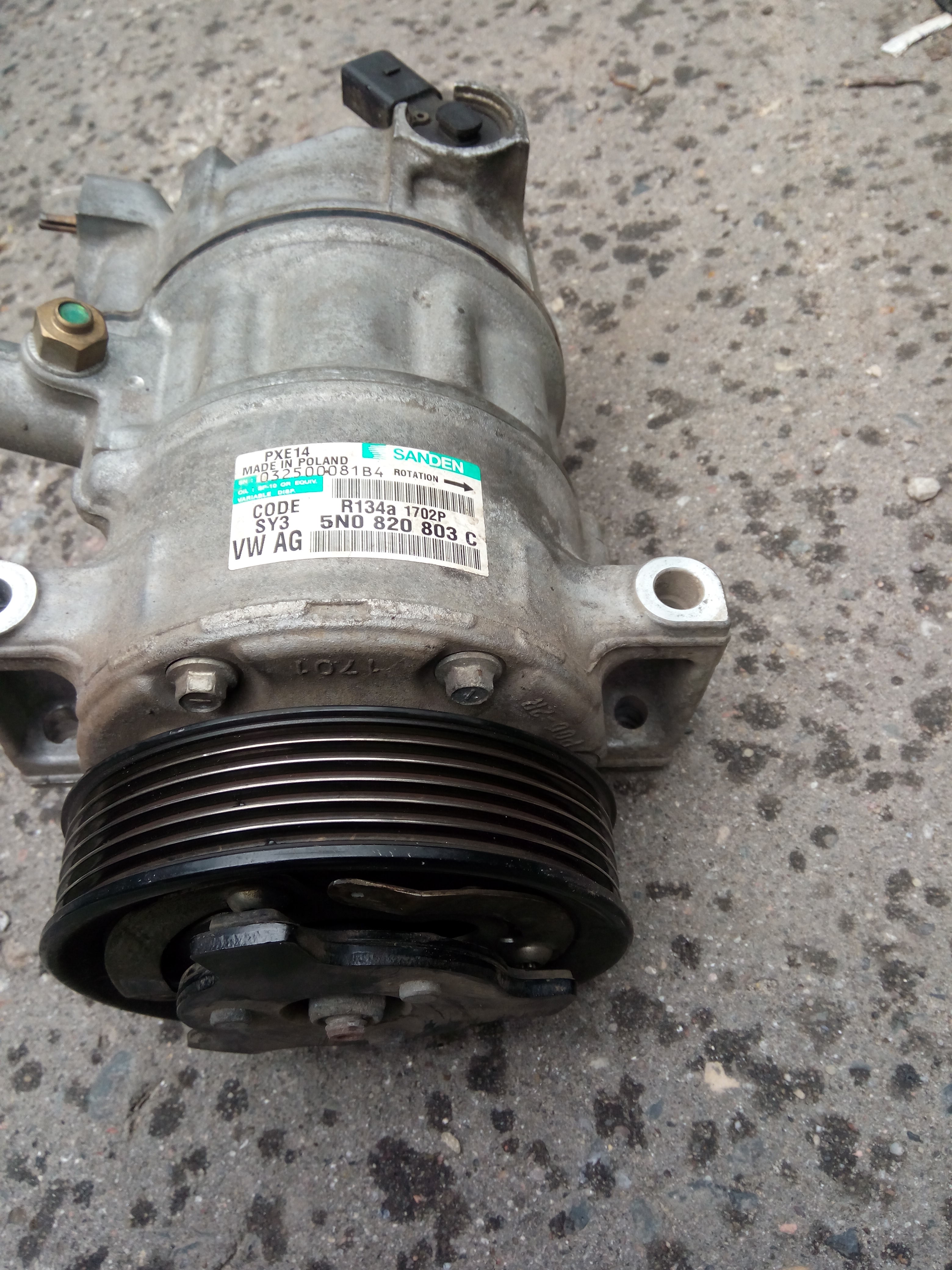

Сообщение Эдвард » 26 июн 2015, 11:20
wake-off писал(а):
Эдвард писал(а):мож кому клапан нужен, забирайте
Клапан новый? Скока? :)
клапан от заклинившего компрессора см.выше
