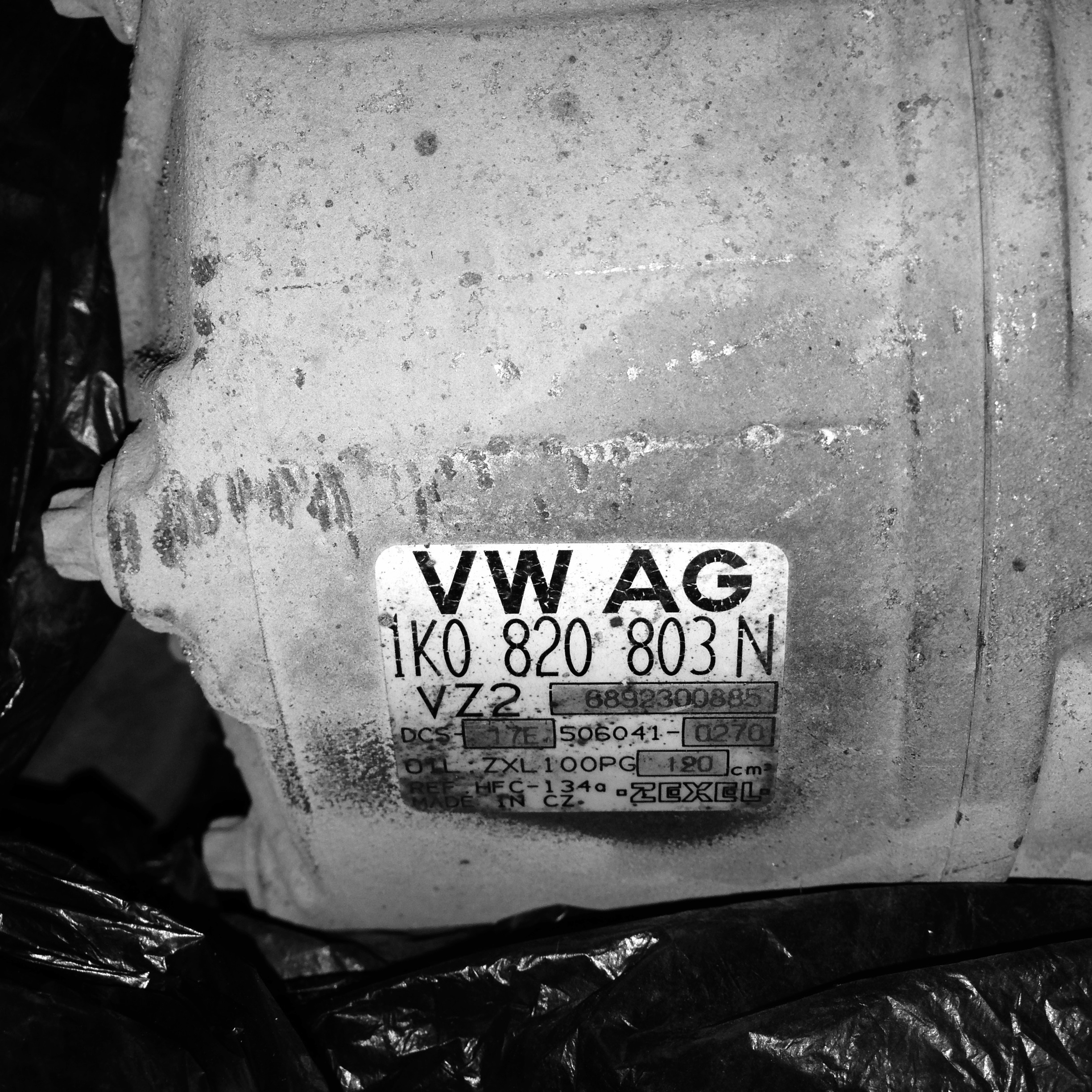

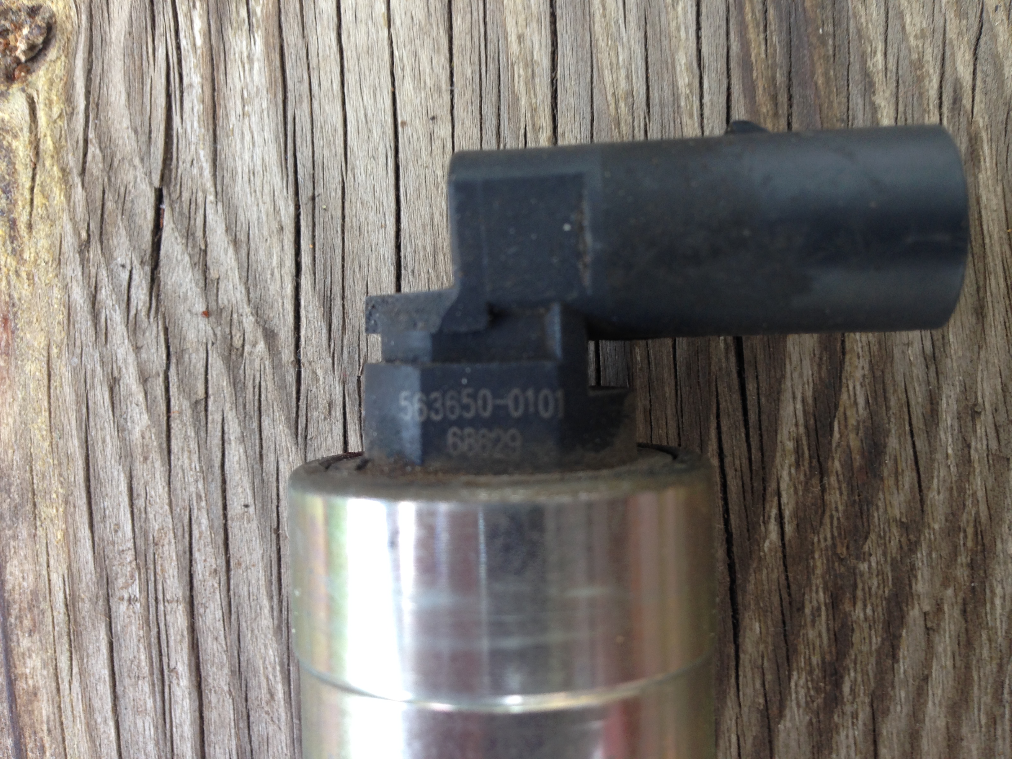

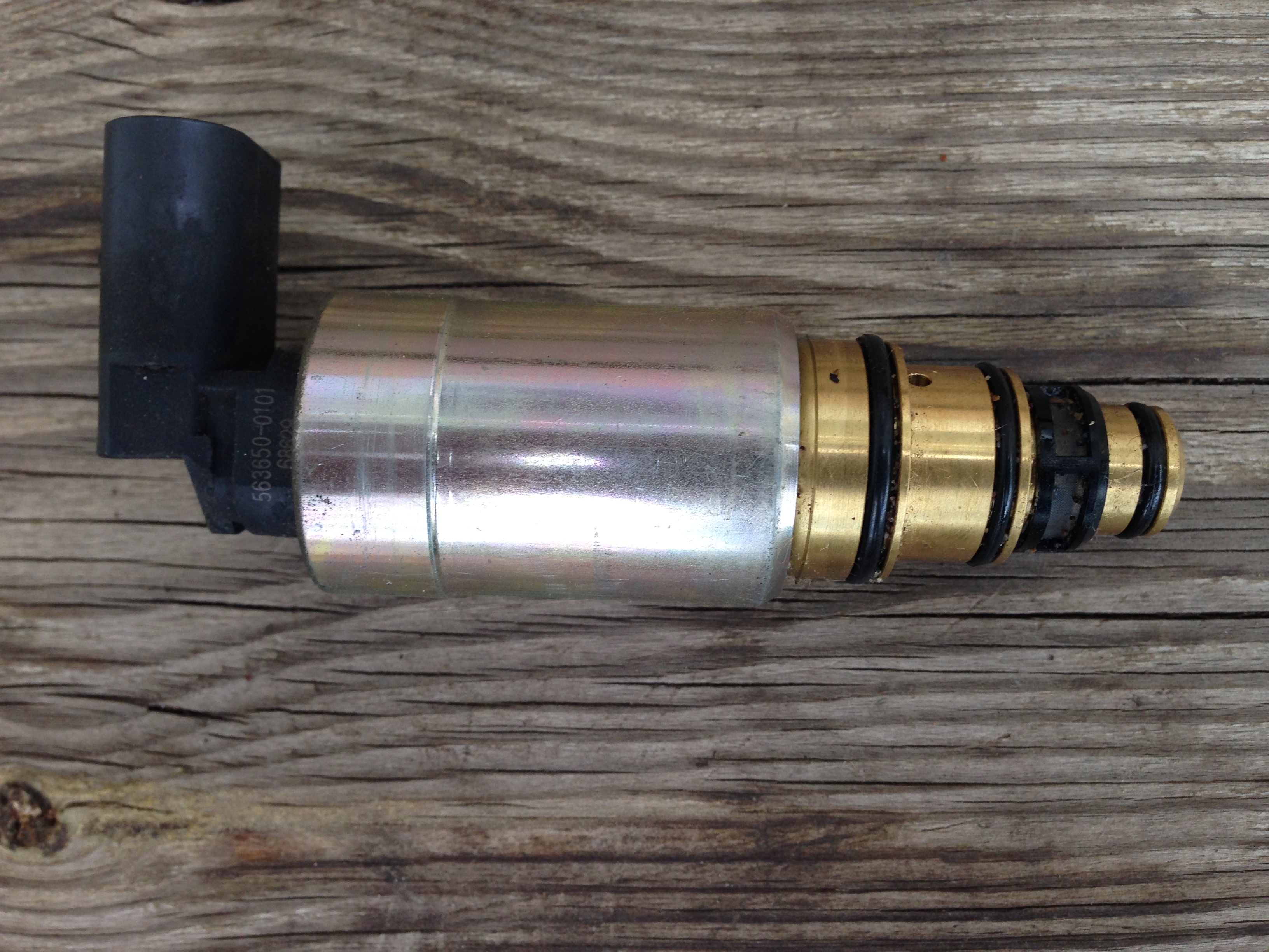

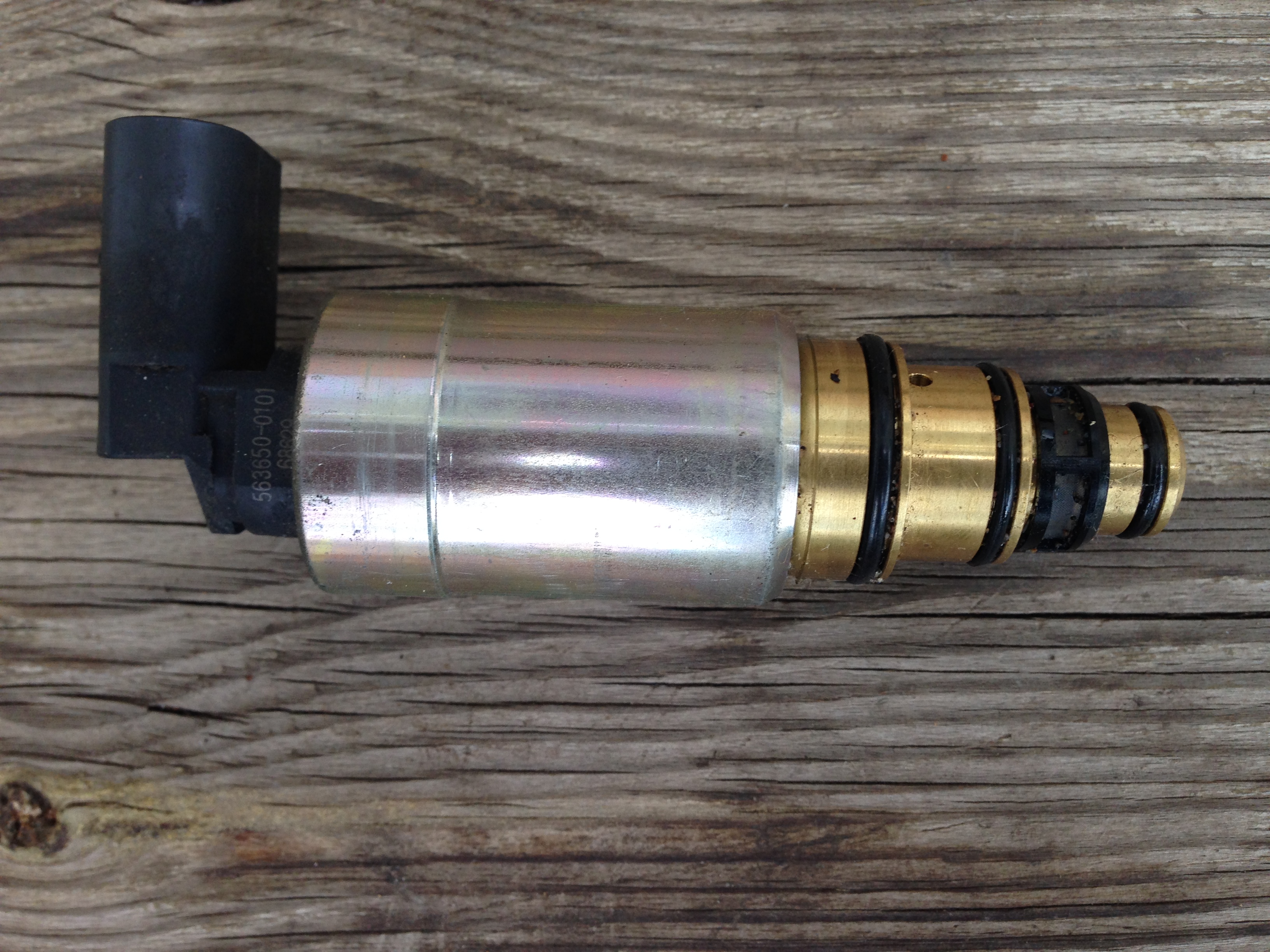

фоты для статистики
zexel
клапан
номер на нем, но по каталогам не нашел

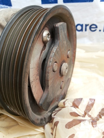

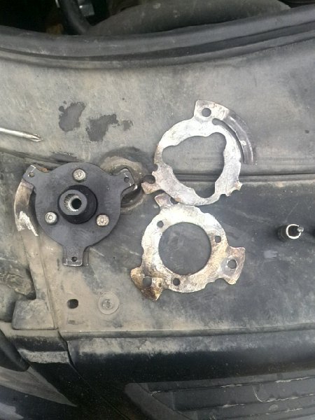

Сообщение Юра Криков » 14 июл 2015, 15:28
Андрей 1988
Есть.
Я понимаю - всчю тему в лом читать но полистать то можно.
При клине компрессора рвёт вот этот дэмпфер -
Находится он на шкиве компрессора -
Фото не мои.
Если при вращении шкива центральный болт стоит на месте - готовте бабосики(((
Последний раз редактировалось Юра Криков 14 июл 2015, 15:50, всего редактировалось 3 раз(а).

Сообщение boroda II » 14 июл 2015, 17:06
Андрей 1988 писал(а):А в приводе компрессора нет никакого предохранителя"механического"(В случае заклинивания компрессора чтоб ремень не сгорел) :?
Теоретически должно сломать лепестки на шкиве, но видимо это только на больших оборотах происходит. На моем компрессоре лепестки не сломались, машина просто заглохла, а после повторного запуска с подгазовкой задымился ремень. Так что на лепестки особой надежды нет, при скользкой погоде можно и убраться из-за такого клина.
ЗЫ заметил, что перед тем как компрессор заклинил, периодически обороты резко падали при выжатом сцеплении и наблюдались толчки при торможении двигателем.
