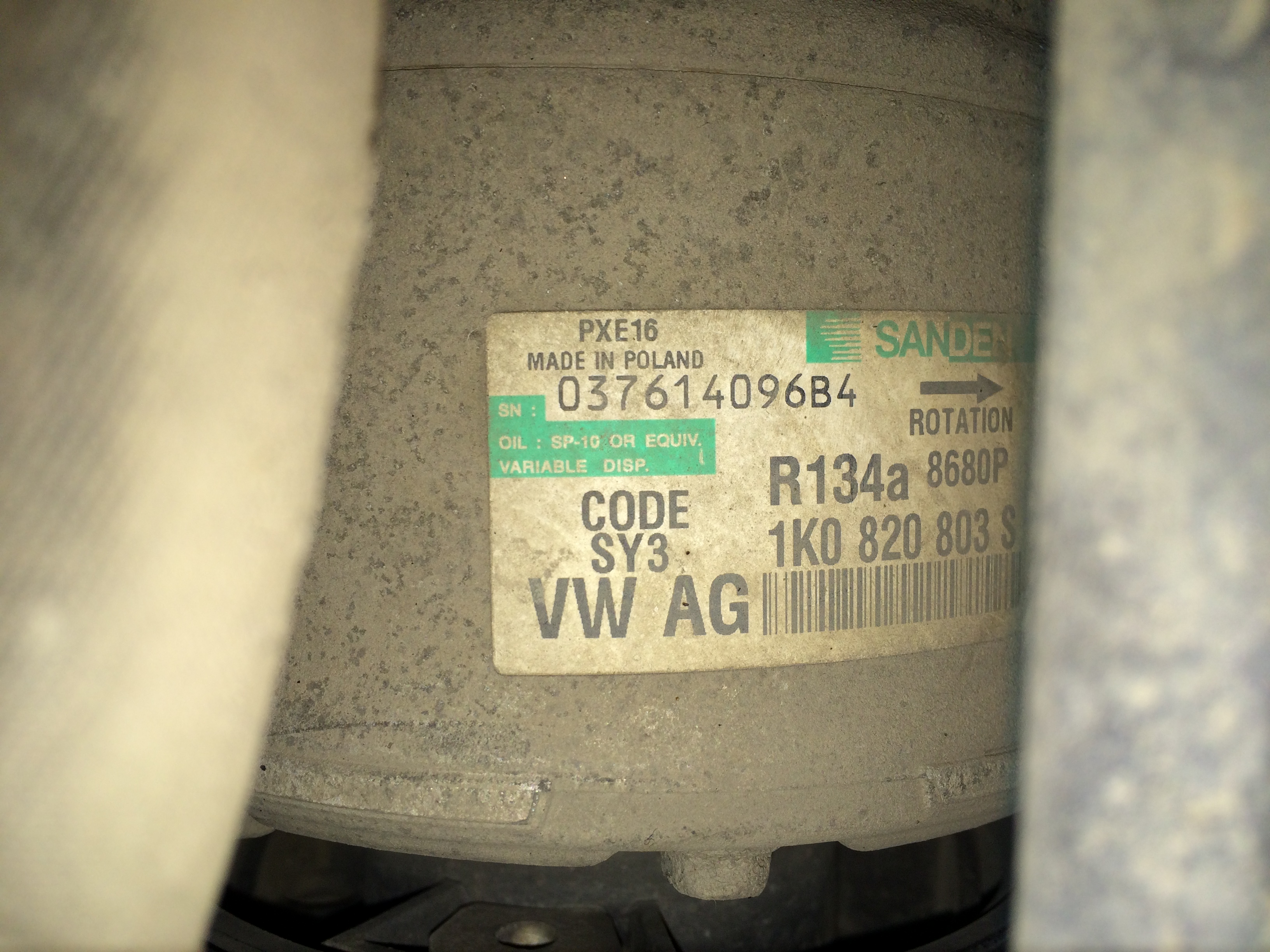

starper писал(а):а как проверить? 2.0 tfsi BWA, 2007 года
Надо подлезать к самому компрессору что посмотреть какой именно стоит (я сам делал так) записать оригинальный номер детали а лучше сфоткать табличку(наклеена на компрессоре) со всеми данными..
Вот пример фото прикрепил
пример таблички
