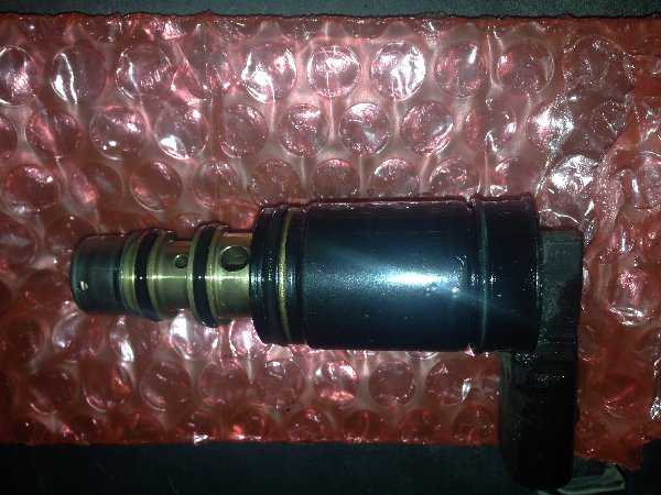

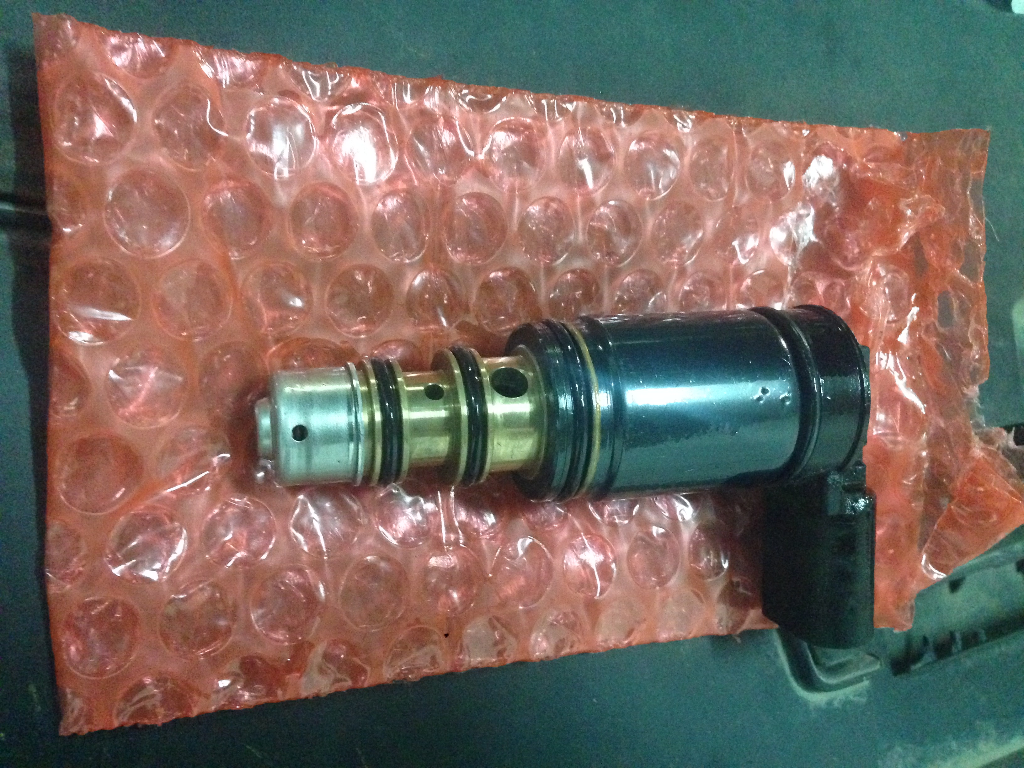

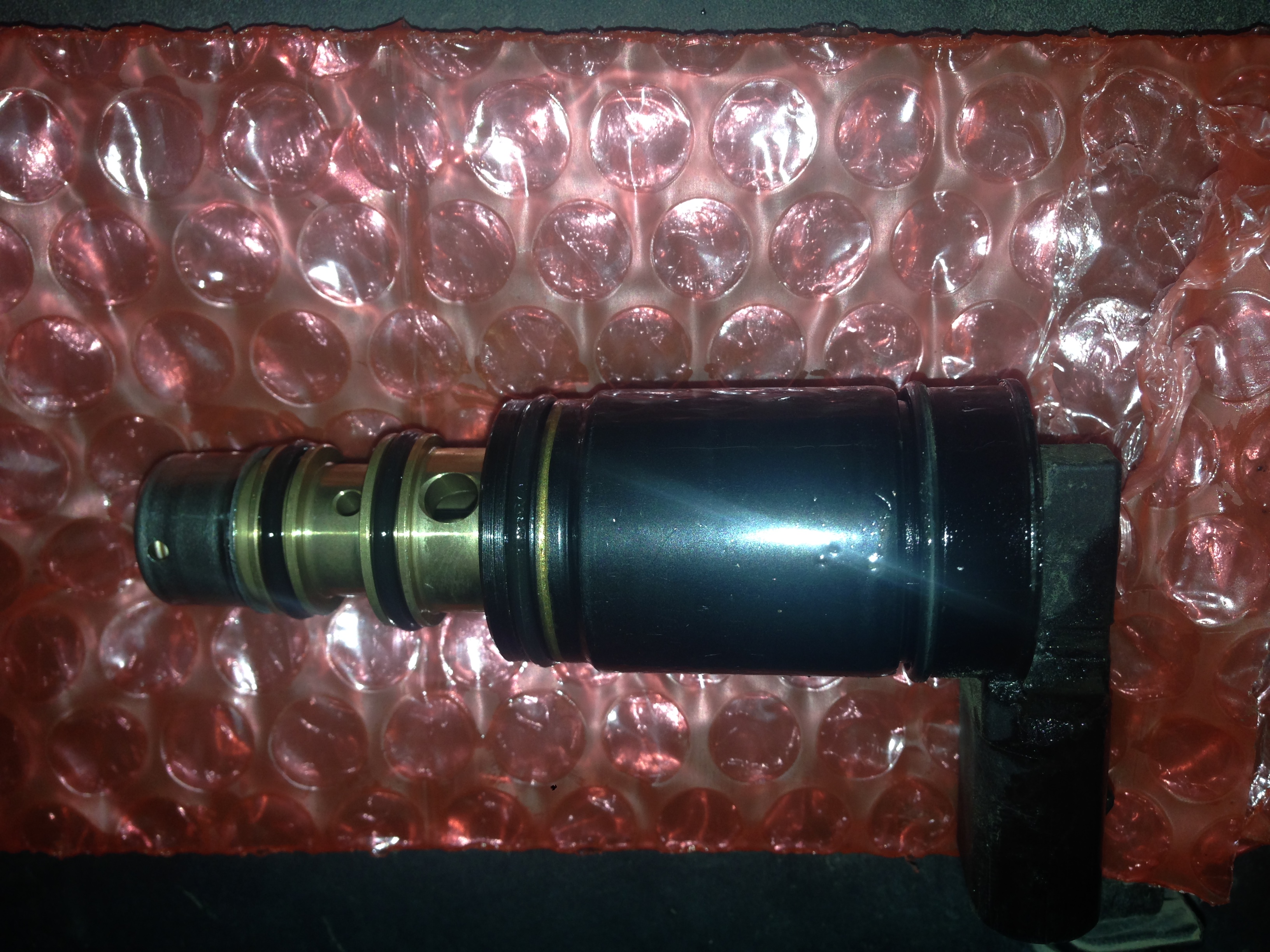

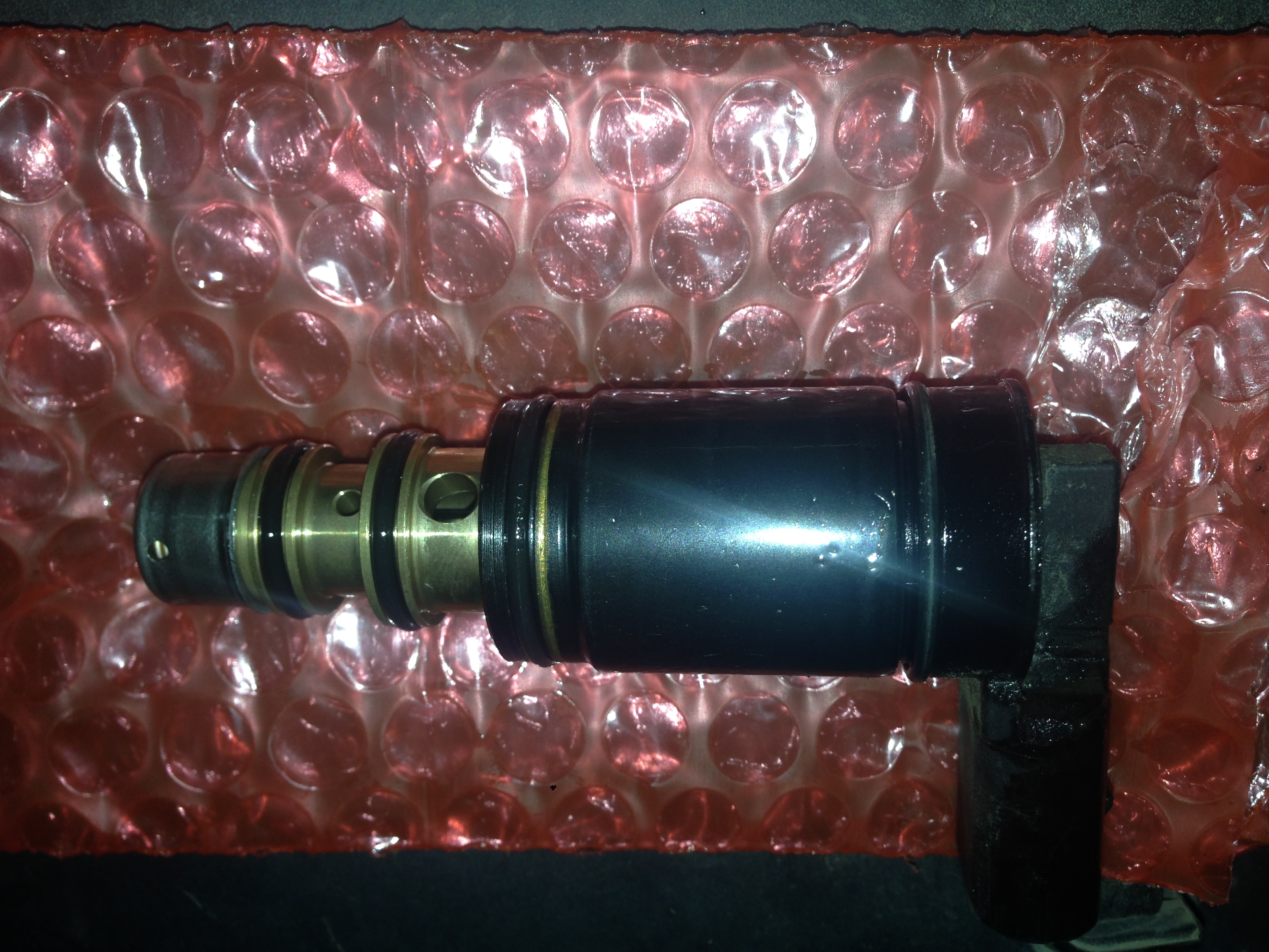

Сообщение shlerik » 28 июл 2015, 22:04
Для коллекции.
Клапан denso
клапан denso
клапан denso
