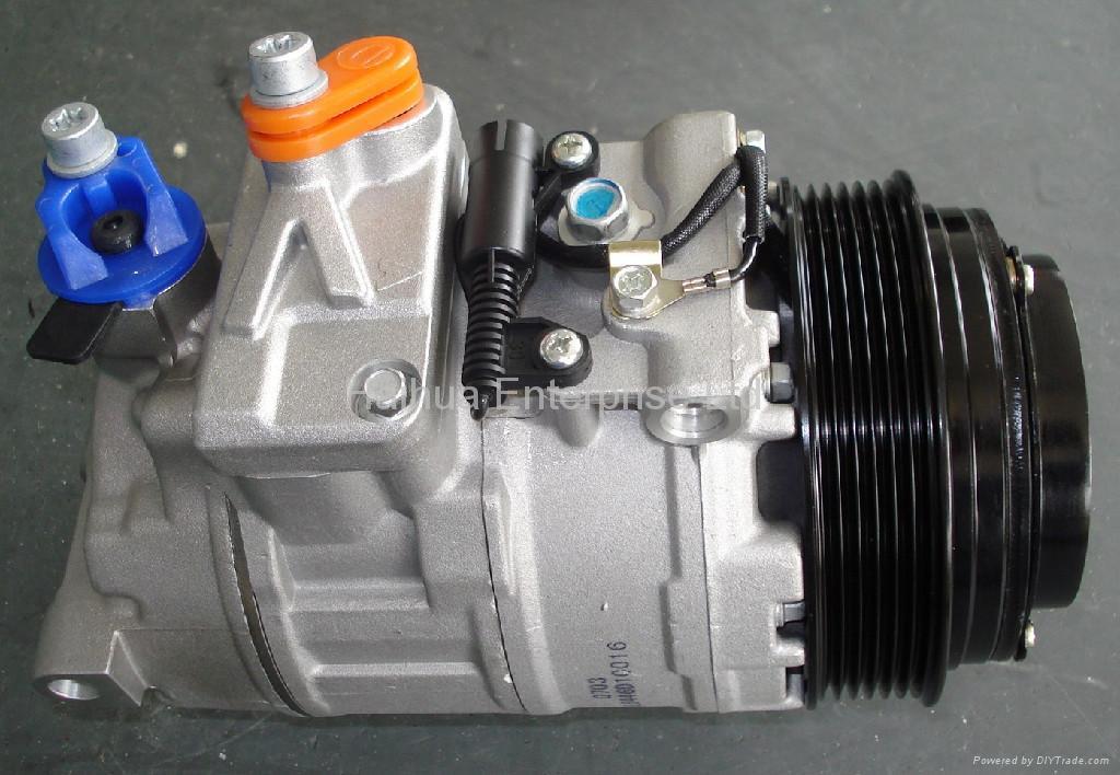

На Denso и многих других есть отдельная сливная/заливная пробка для масла.
Выглядит это примерно так.Болт с синей точкой около штекера.
И они всегда новые заправлены. Если за 2 года ничего не произошло, значит твои звезды сложились удачно и все будет хорошо.

На нашим компрессорах стоит электромагнитный клапан, который управляет гонять или не гонять фрион. Не путать с другими уткоторых шкиф при выключенном кондее крутится в холостую. Наши другие. И да, пустой он работает на сухую

Сообщение Fedja » 23 апр 2016, 16:18
Даааа? Ну всё тогда ппц моему компрессору 100% столько времени тёрлись там эти детали.... Думал ситуация по лучшей будет ёмаё:///

Сообщение shlerik » 23 апр 2016, 22:31
Обычно ставят короткий ремень на генератор в обход компрессора, тогда можно ездить и на пустой системе
