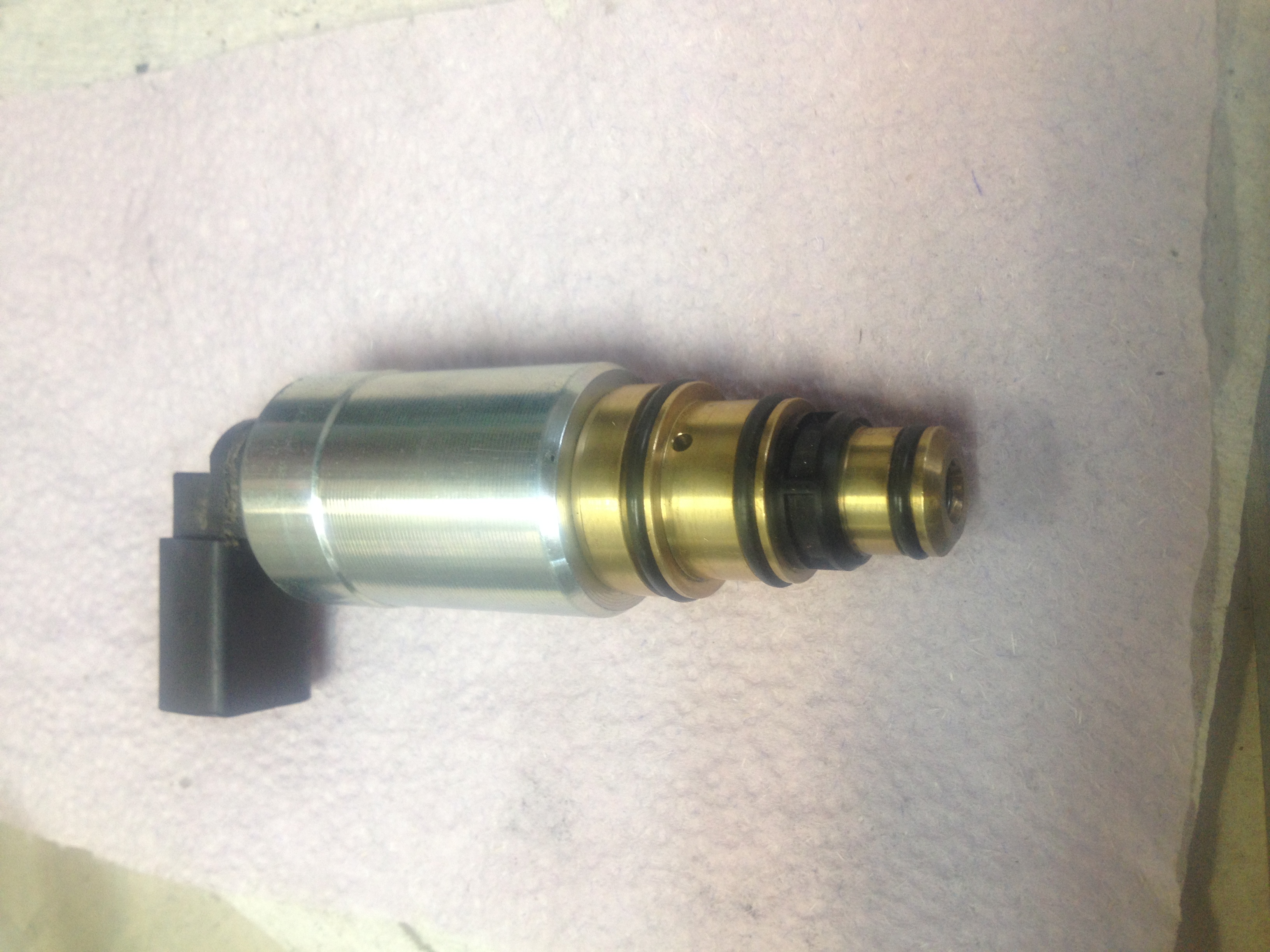

Сообщение lev146 » 07 июн 2016, 11:23
Есть компрессор б/у на з/ч оригинал Valeo 1k0820 859D (все норм кроме плавающей пластины) можно и по частям. Клапан-регулятор рабочий, поршневая группа без задиров.
клапан вот такой

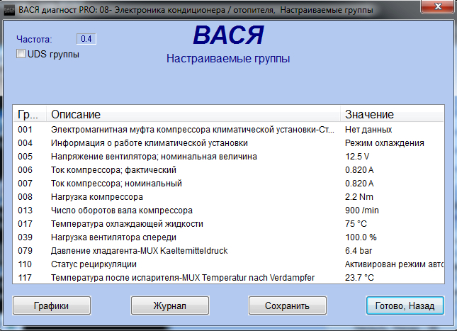

Сообщение r0ckman » 08 июн 2016, 00:35
всем привет, помогите пожалуйста , ситуация следующая: Passat CC, компрессор Dephi 5N0 820 803 A, кондиционер не холодит,
диллер приговорил компрессор, сказали нужно менять и промывать систему, стоимость такой услуги выходит за рамки бюджета, да и я думаю что может дело не в компрессоре а в клапане? Подключал васю, вот результаты:
напряжение есть, обороты тоже, вот что смущает так это давление хладагента. Заправлял прошлым летом, когда обнаружил проблему, но не помогло, так и не стал холодить.
В чем может быть проблема и что посоветуете?
за ранее спасибо

Сообщение boroda II » 08 июн 2016, 01:30
motoserzh писал(а):Dangeres
Откуда взято про объем масла? На сколько знаю заливают на много меньше.
Объем масла написан на компрессоре, при замене компрессора с радиатором наливают полный объем.
Re: не охлаждает климат...
Сообщение boroda II » 08 июн 2016, 01:37
r0ckman писал(а):всем привет, помогите пожалуйста , ситуация следующая: Passat CC, компрессор Dephi 5N0 820 803 A, кондиционер не холодит,
за ранее спасибо
Давление соответствует температуре, компрессор не качает, причина скорее всего в нем, а искать её может оказаться дороже нового.
