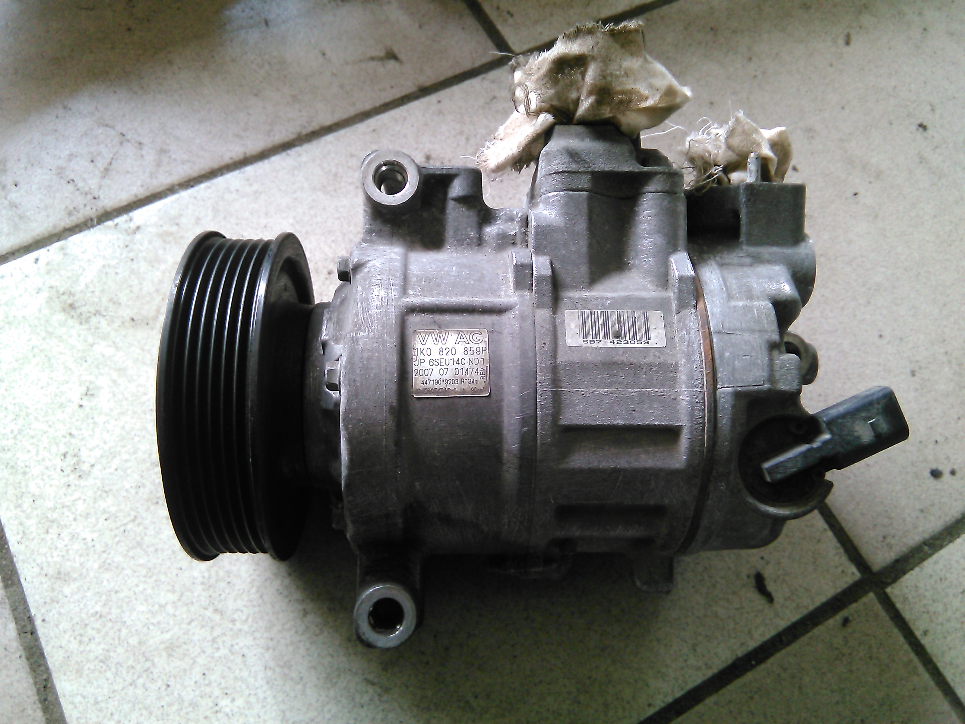

Сообщение взрыв32rus » 15 июн 2016, 23:03
morpeh писал(а):
взрыв32rus писал(а):приговорили компрессор кондея.выбираю бренд цена-качество.оригинал-дорого,кто в теме какой ставить?
А почему не б/у?
да за б/у просят 10тыс и за свежие 12тыс руб и нет большой гарантии,что долго проходят.разборки у нас нет в городе, надо ехать или заказывать.решил новый ставить.
Сообщения: 2838
Re: не охлаждает климат...
Сообщение morpeh » 15 июн 2016, 23:14
За 9 свой продавать буду. Даже два. Сегодня клапана новые пришли. Уже установил. Проверять компрессора буду ближе к выходным, только после этого выставлю на продажу. Масло будет залито свежее. Деньги буду брать через месяц после получения. Вот и гарантия. Правда компрессора с трактора.
Сообщение shlerik » 16 июн 2016, 07:57
взрыв32rus ставь денсо, он же есть в оригинале
Сообщение Realllniy » 16 июн 2016, 08:54
shlerik писал(а):взрыв32rus ставь денсо, он же есть в оригинале
+1! 2 года назад искал себе, оригинал около 25 (если не ошибаюсь) стоили, бу тысячи на 2-3 дешевле нового денсо. Скупиться не стал, ибо считаю в данном случае это тупость. Нашел на авито денсо новый, купил за 12. 2 года работает, проблем нет

Сообщение lenkapenka » 16 июн 2016, 09:21
А почему не б/у?
я купил за 12 прошлой весной, этой весной уммер клапан...........
рassat B6 2006г BVY 2,0 FSI, 6АКПП.

Сообщение взрыв32rus » 16 июн 2016, 12:47
А почему не б/у?
поэтому новый смотрю.хочется поменять и забыть.мастер сказал,что новые мало ходят компрессора.бывает,что на новых и до конца гарантии не выхаживают 3 года.
Сообщения: 2838
Сообщение взрыв32rus » 16 июн 2016, 12:48
тоже так думаю.
Сообщение взрыв32rus » 18 июн 2016, 22:57
morpeh писал(а):За 9 свой продавать буду. Даже два. Сегодня клапана новые пришли. Уже установил. Проверять компрессора буду ближе к выходным, только после этого выставлю на продажу. Масло будет залито свежее. Деньги буду брать через месяц после получения. Вот и гарантия. Правда компрессора с трактора.
дык они востановленные(тогда что меняли там) или б/у?
Сообщения: 2838
Сообщение morpeh » 18 июн 2016, 23:47
viewtopic.php?f=9&t=30461
