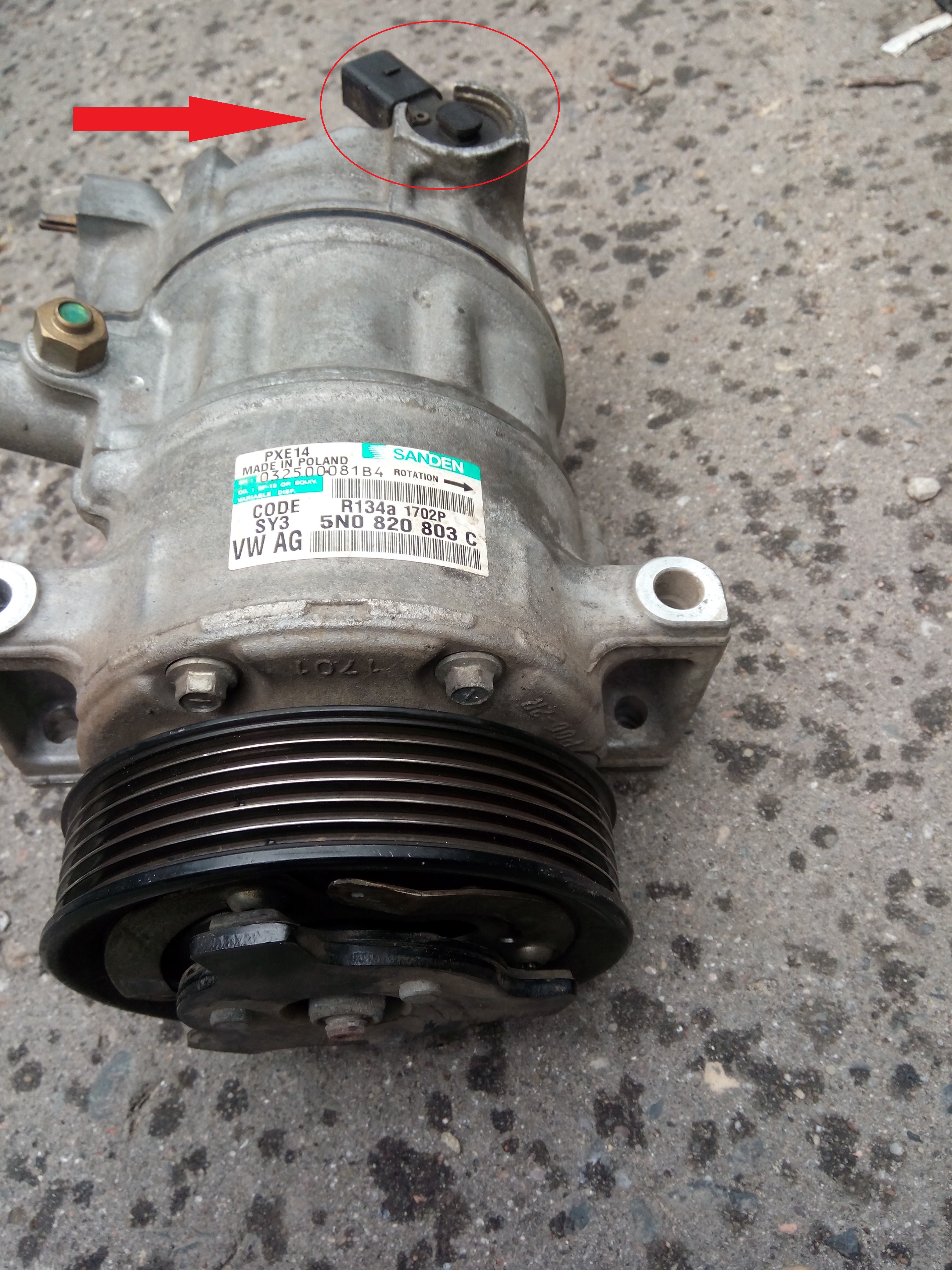

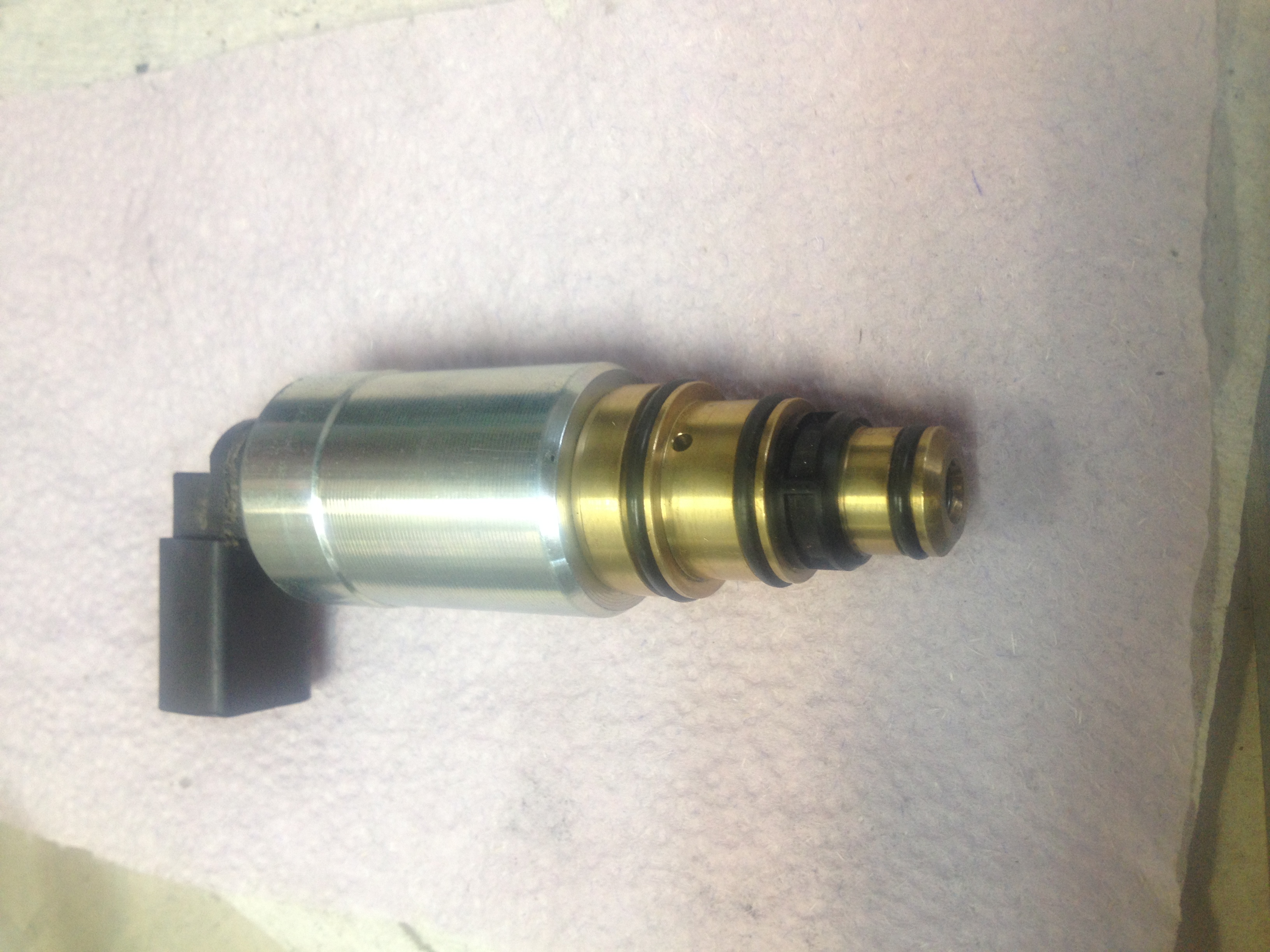

Сообщение Юра Криков » 01 июн 2017, 10:51
denison68 писал(а):Что за клапан?
P.S. Фотки не мои.
