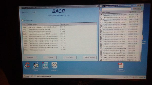

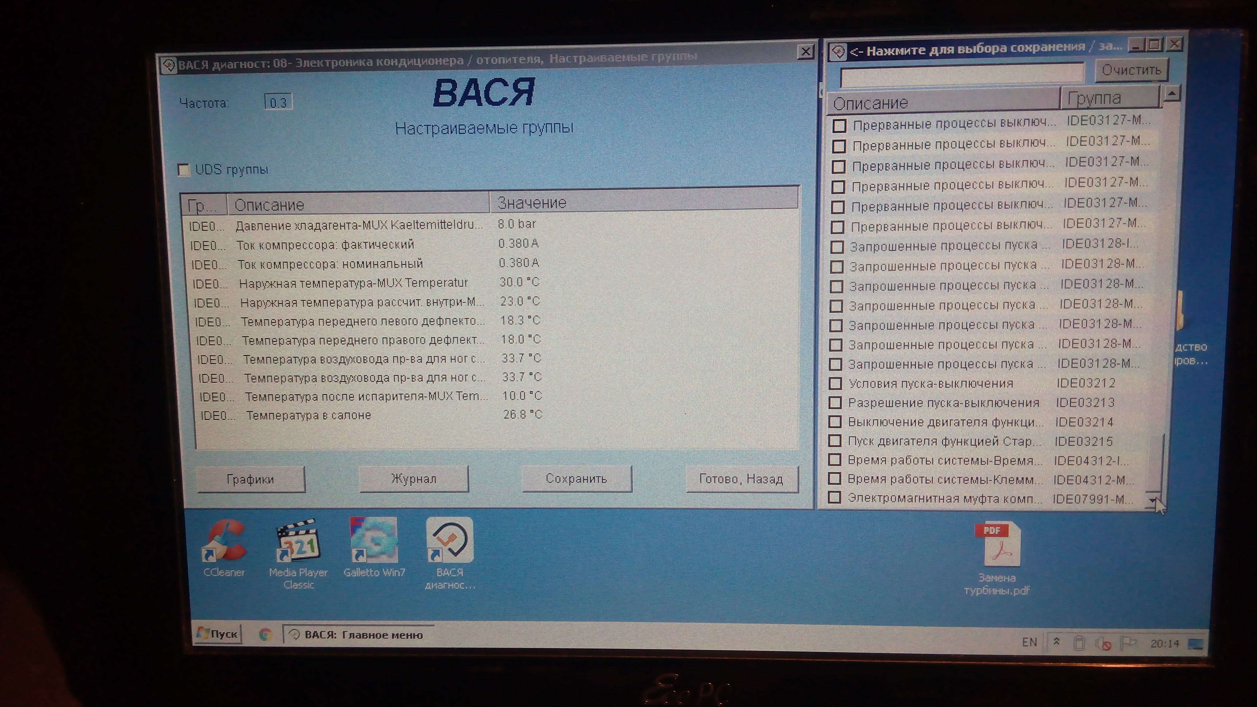

Посмотрел. До пуска 6 Бар. После пуска медленно доросло до 8 если стоит 22 градуса. Ставлю на LO- 11.2 бар. Температура на улице 23.
P.S. И что то нет в климате от Б7 "измерений". Смотрел через измеряемые величины.

Ребят, а никто не может проверить еще кое что.
Дело в том, что в гараже "играл" со шнурком, и заметил такую особенность...

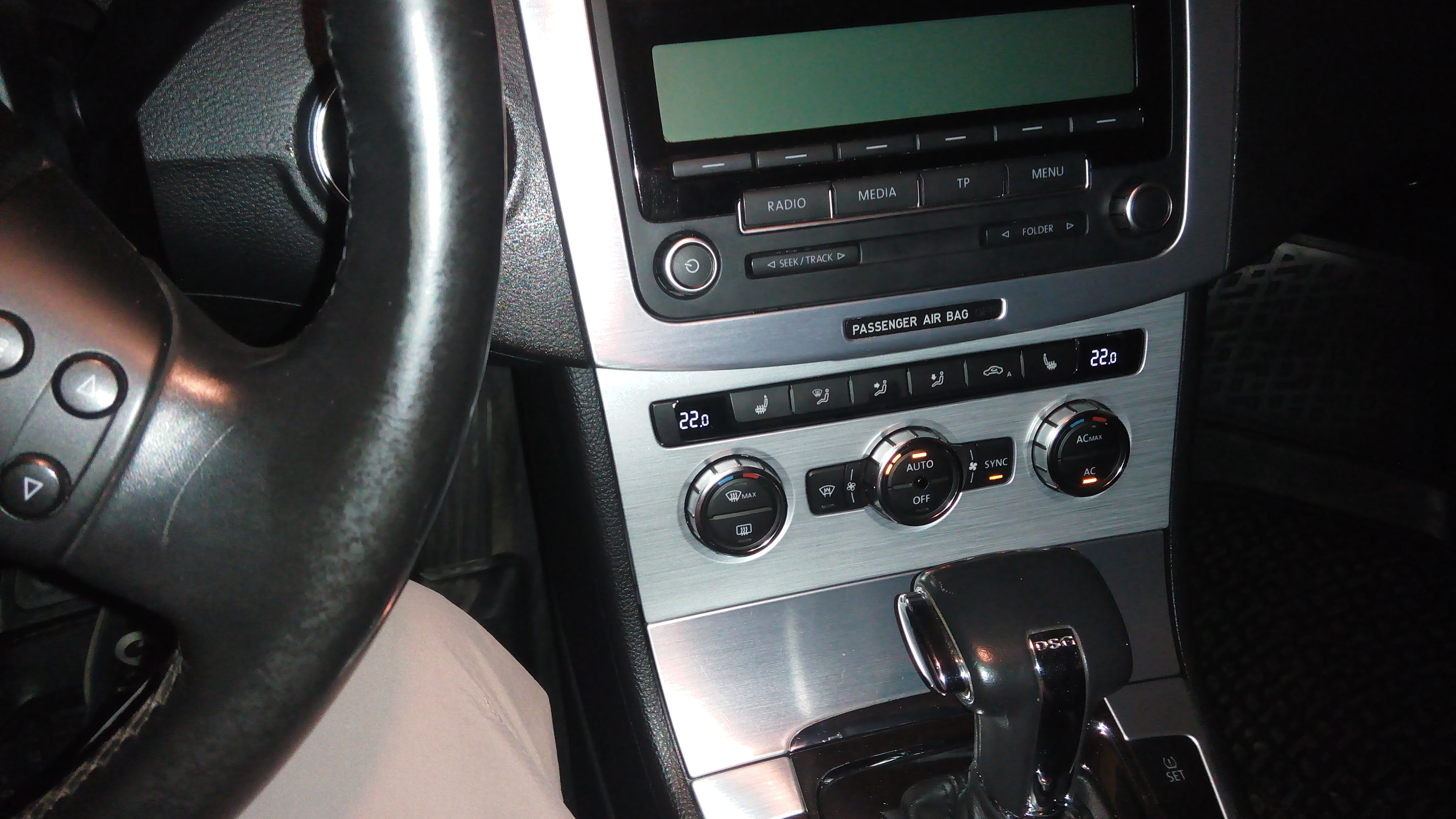

У меня стоит климат от Б7, вот такой
Так вот, когда машина стоит в тени, то в машине душно и климат ели дует, очень низкая скорость вентилятора
при этом, климат стоит на 22, а температура в салоне аж 26,8 по компу.
При этом, как только выгоняю машину из гаража на солнышко, тут же скорость поднимается, и температура за испарителем падает и в салон нормально так начинает дуть.

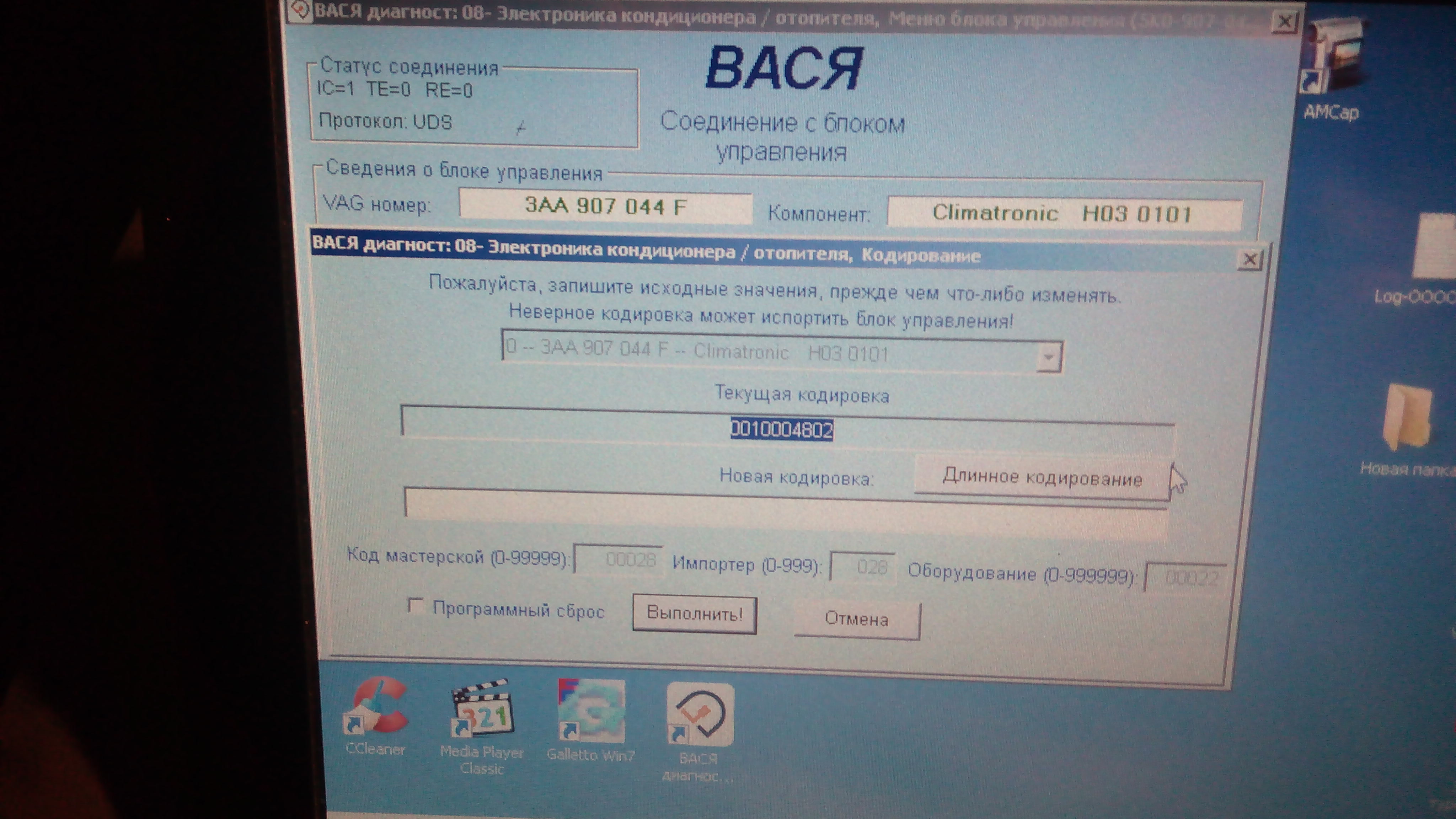

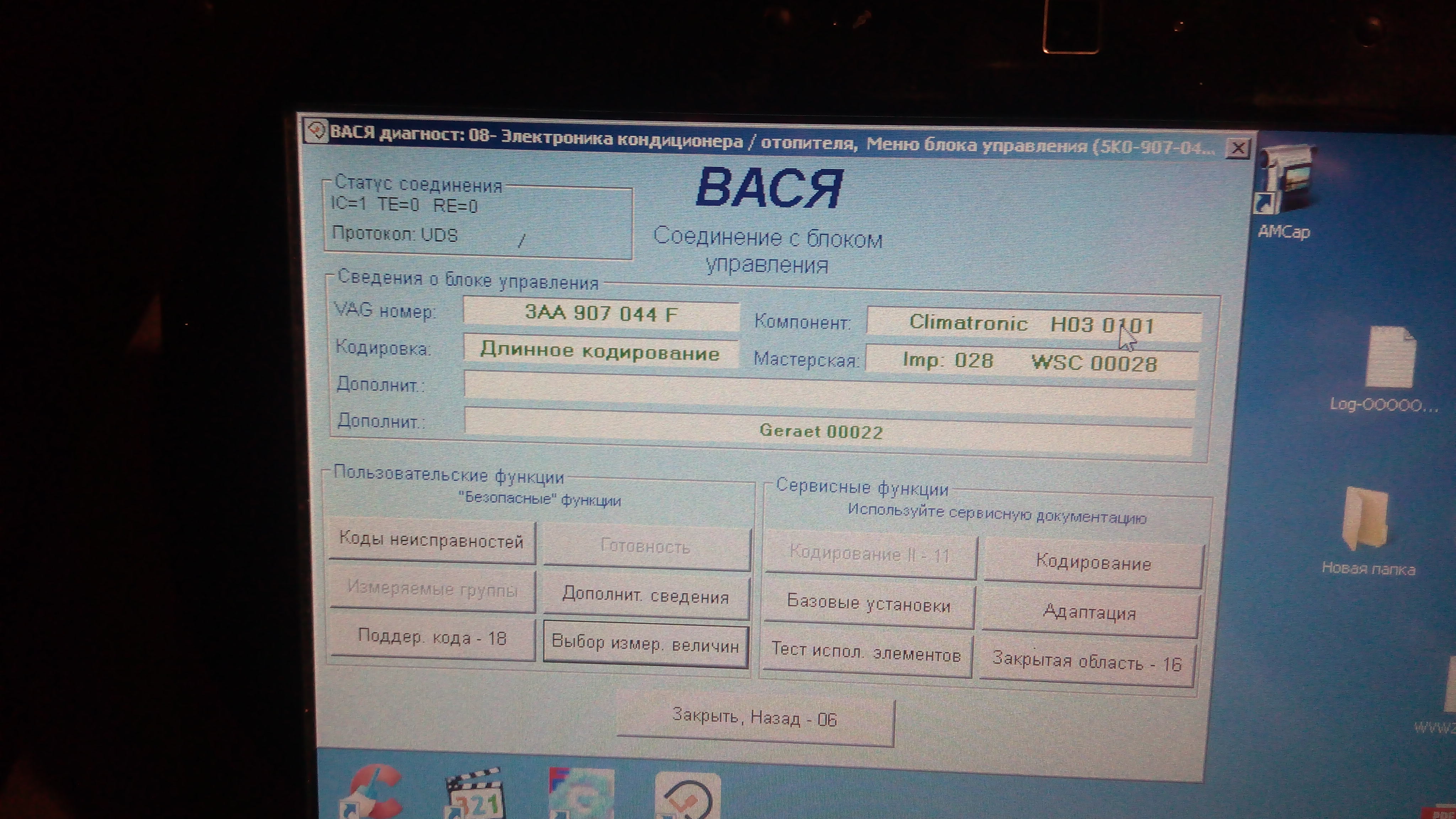

Блок вот такой
Его кодировка
У меня просто одно в голове не укладывается: почему если в машине 26, климат дует с маленькой скоростью и не пытается остудить салон?!
При этом,если же поставить на "LO", температура за испарителем падает практически до 0, а в воздуховодах до +7 и дует такой холод.
Даже если кондер плохо холодит, он должен давать команду вентилятору дуть сильнее в салон? Так ведь? Или какая другая логика.
Кто нибудь может посмотреть у себя, как происходит.
В общем если машина на солнышке, холодит нормально, как только встаешь в тень....ели шурует вентилятор.
Может блок не такой, или кодировка не та? Кто что думает?
