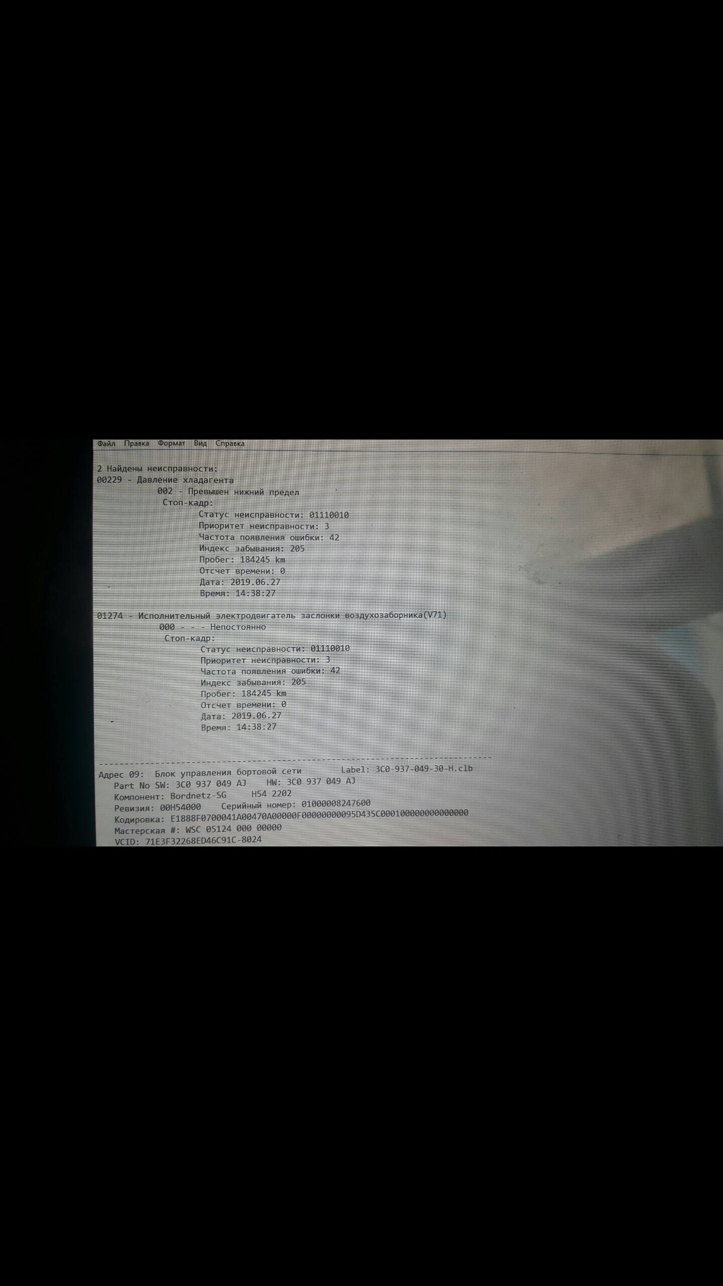

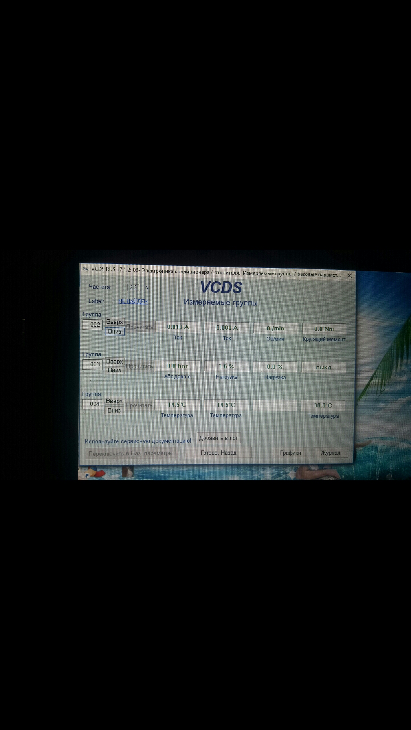

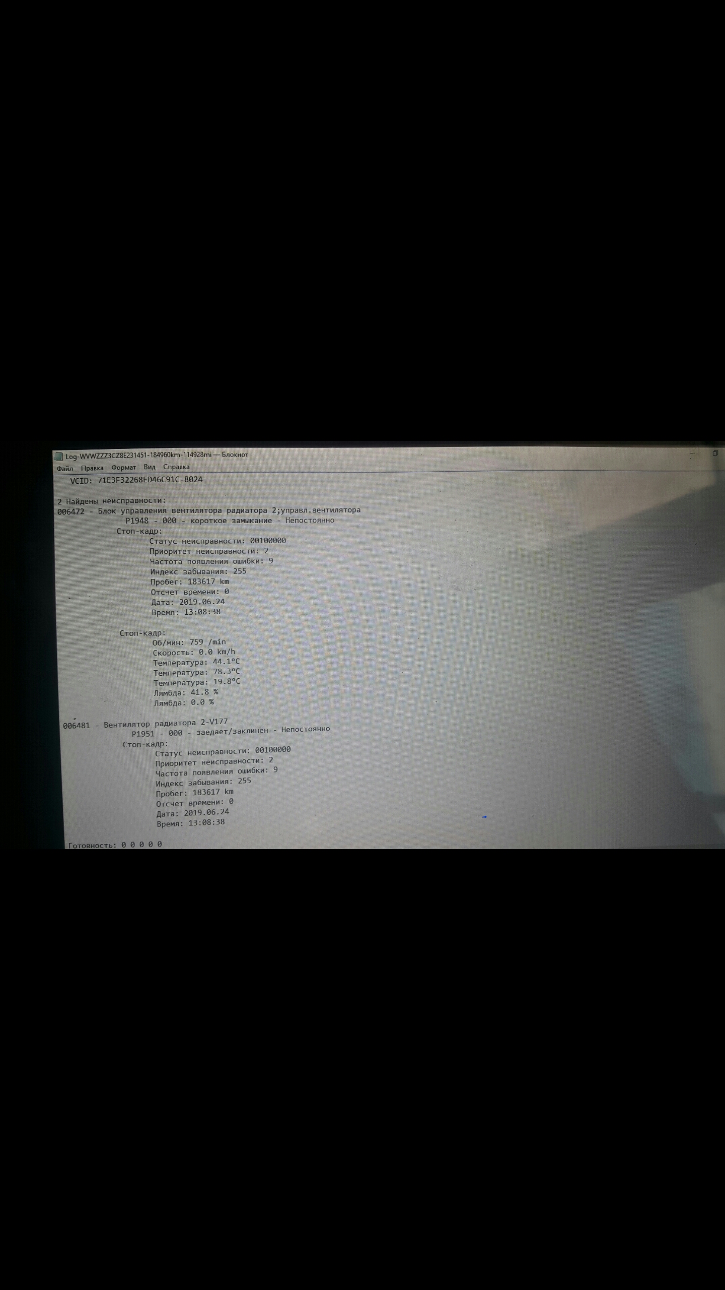

Сообщение Макс414 » 03 июл 2019, 23:29

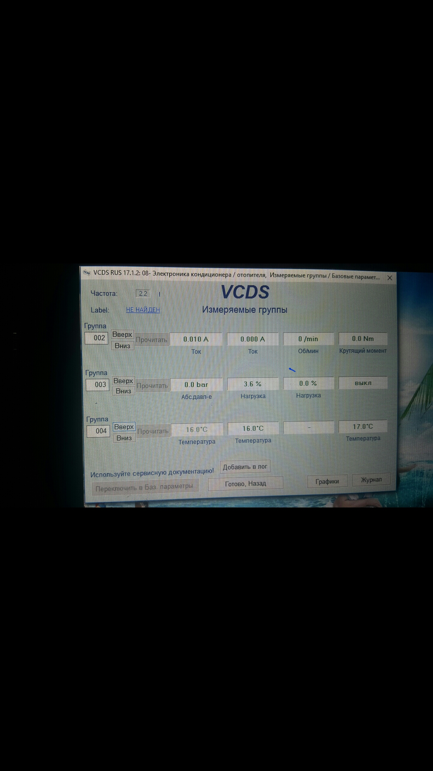

Всем доброго времени суток! Осилил 36 страниц, дальше уже не смог, прошу сильно не пинать прошу помощи.
Суть проблемы: в начале весны с приходом тепла климат перестал дуть холодным, заехал на станцию перезаправил систему, все сразу заработало (хотя ровно год назад тоже заправлял), на прошлой неделе климат опять перестал охлаждать, после включения кнопки ас венты под капотом не включаются, через тест исполнителей все работает. Зашел посмотреть базовые параметры кондиционера и офигел ( все по нулям. Скрины ниже. Куда копать? Понятно , что видимо есть утечка, но почему показатели не меняются вообще, ни на заглушенной, ни на заведенноймашине, если у кого есть контакты грамотного человека в Москве просьба написать, очень не хочется на развод попасть (
На заведенной машине
На не заведенной машине
Volkswagen Passat Variant VI 2.0 TDI 16V ( CBAB) 2008г. DSG6
Макс414
Сообщения: 287
Зарегистрирован: 05 мар 2017, 00:08
Откуда: Москва ЮАО
Re: не охлаждает климат...
Сообщение Юра Криков » 04 июл 2019, 07:41
Здравствуйте. Я бы начал плясать от карлсонов,т.е. замена, хоть и спародическая ошибка.

Сообщение Макс414 » 04 июл 2019, 08:02
Юра Криков писал(а):Здравствуйте. Я бы начал плясать от карлсонов,т.е. замена, хоть и спародическая ошибка.
Но почему тогда ток всего 0.10 А показывает? И этот показатель не меняется при включение климата, также 0 бар в системе , делаю тест карлсонов, все норм работает. Может проводку покопать? И утечку поискать фреона?
Макс414
Сообщения: 287
Откуда: Москва ЮАО
Сообщение Kramer » 04 июл 2019, 18:27
Макс414 писал(а):Но почему тогда ток всего 0.10 А показывает? И этот показатель не меняется при включение климата, также 0 бар в системе , делаю тест карлсонов, все норм работает. Может проводку покопать? И утечку поискать фреона?
коллега, гемор с проводкой в твоем случае на мой взгляд - вероятность стремится к нулю, причем ты говоришь тест исполнителей проходит.
Если б что то отвалилось или пожралось кариозными монстрами - Вася бы тебе сообщил об этом.
Но на всякий случай проверь все ошибки по всем блокам - нет ли в двигателе " заклинил затруднен ход вентилятора".Код не помню, но у меня тест проходил с ней, а через 5 сек работы паразитный карлсон отрубался.
Как вариант - у тебя где то сифонит фреон, если ты говоришь, что уже заправлял в том году.
Нет давления в системе - следовательно блок климата не подает ток на управляющий клапан.
Зайди в самодиагностику климата - экон+стрелка вверх
выставь канал 10-1 давление в системе. попробуй на заведенном и на заглушенном. Сравни значения. на заглушенном бара 3/4 там точно должно быть.
выставь температуру в LO, зайди в канал 11-0 (запрос на клапан по току) - должно быть 0,82 А. канал 11-1 - факт значение тока на клапане. Сравни.
и ЕЩЕ, почему ты заходишь в базовые установки?? - Разве нужно не в измеряемые величины заходить??
Тракторист любитель (с)
Passat B6, BMP 2.0+ DSG 6, вагон.
Kramer
Сообщения: 105
Зарегистрирован: 04 дек 2017, 00:13
Откуда: СПБ
Сообщение Макс414 » 04 июл 2019, 18:57
Kramer писал(а):коллега, гемор с проводкой в твоем случае на мой взгляд - вероятность стремится к нулю, причем ты говоришь тест исполнителей проходит.
Спасибо коллега за ответ!
По 2 карлсону плюет ошибку, но она плавающая, включал тест по ним, минут 10 гонял все норм. Остальное как описал выше проверю. Еще раз спасибо. По результатам отпишусь
Макс414
Сообщения: 287
Откуда: Москва ЮАО
Сообщение Kramer » 04 июл 2019, 19:16
Макс414 писал(а): Спасибо коллега за ответ!
коллега, не тешь себя надеждами, что она плавающая.
Это пушной зверь пришел блоку управления паразитом, который ВСТРОЕН В БОЛЬШОЙ вентилятор.
меняй - не тяни - иначе влипнешь с перегревом в самый неподходящий момент
Сразу проверь не забит ли пакет радиаторов - это проблема, о которой многие не знают,или не хотят знать. Но это ооооочень дорогая проблема на выхлопе.
А это очень важно, стрелка показывает 90 при реальном диапазоне от 70 до 110 наверное. В итоге многие ездят на грани закипания, и удивляются почему приходит всему конец.
Я промыл год назад капитально - и сейчас при жаре в 34 С реальная температура с климатом даже в пробках не растет выше 84 С. - Это гуд.
Смело бери ЛУЗАР - новый комплект 5500р за оба - брал в том году, только мощность проверь - для трактора он мощнее - гугл помощь.
Кстати, реал температура на климате - канал 19,2 - частенько зырю :D
