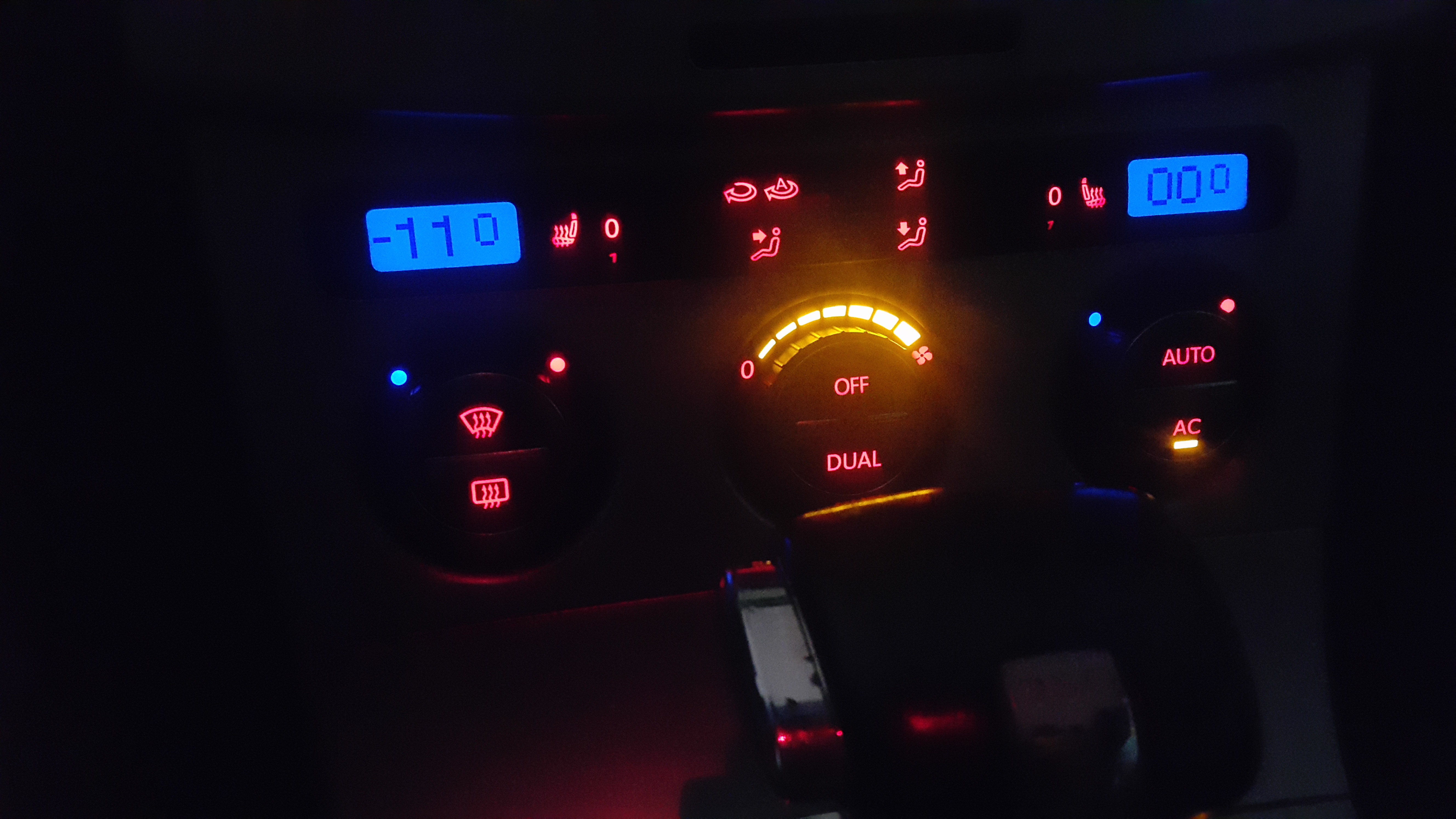

Re: не охлаждает климат...
Сообщение Макс414 » 04 июл 2019, 22:08
Kramer писал(а):коллега, гемор с проводкой в твоем случае на мой взгляд - вероятность стремится к нулю, причем ты говоришь тест исполнителей проходит.
Если б что то отвалилось или пожралось кариозными монстрами - Вася бы тебе сообщил об этом.
Но на всякий случай проверь все ошибки по всем блокам - нет ли в двигателе " заклинил затруднен ход вентилятора".Код не помню, но у меня тест проходил с ней, а через 5 сек работы паразитный карлсон отрубался.
Как вариант - у тебя где то сифонит фреон, если ты говоришь, что уже заправлял в том году.
Нет давления в системе - следовательно блок климата не подает ток на управляющий клапан.

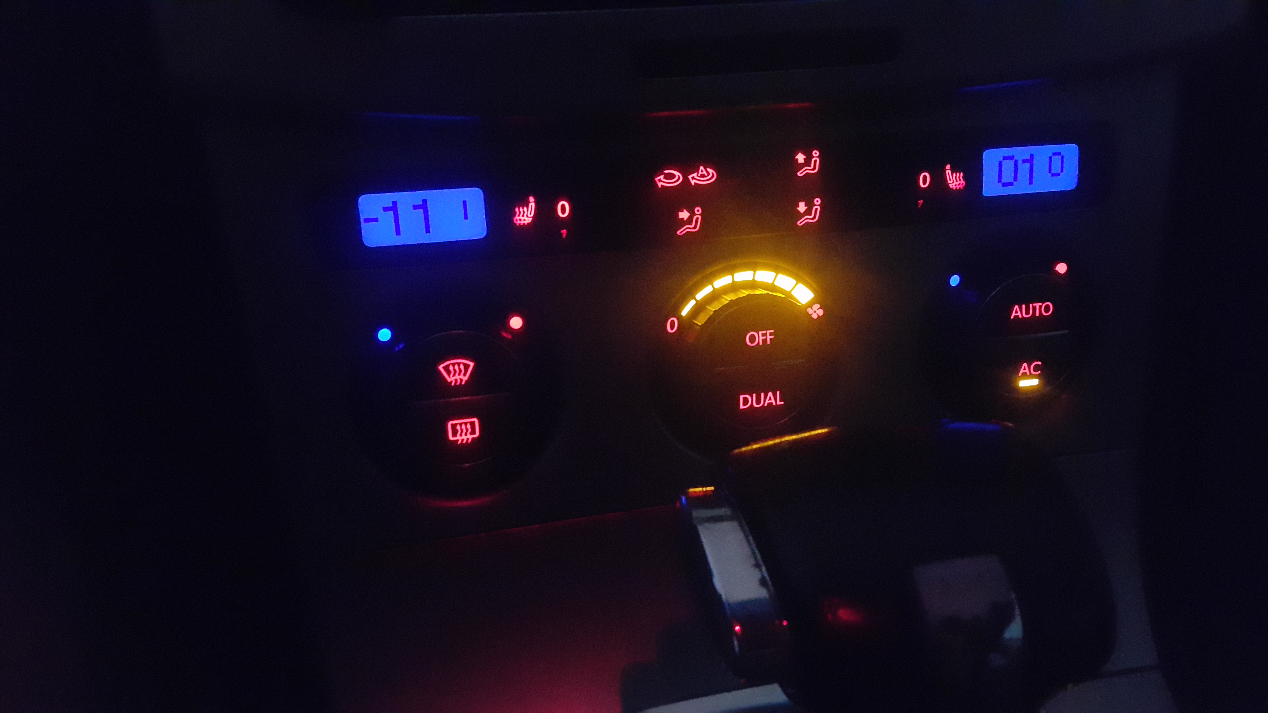

Зайди в самодиагностику климата - экон+стрелка вверх
выставь канал 10-1 давление в системе. попробуй на заведенном и на заглушенном. Сравни значения. на заглушенном бара 3/4 там точно должно быть.
выставь температуру в LO, зайди в канал 11-0 (запрос на клапан по току) - должно быть 0,82 А. канал 11-1 - факт значение тока на клапане. Сравни.
и ЕЩЕ, почему ты заходишь в базовые установки?? - Разве нужно не в измеряемые величины заходить??
В канале 10.1 по 0 показывает и на заведенном и на заглушенном. 11.0 тоже по 0 канал 11.1 показывает 0.1

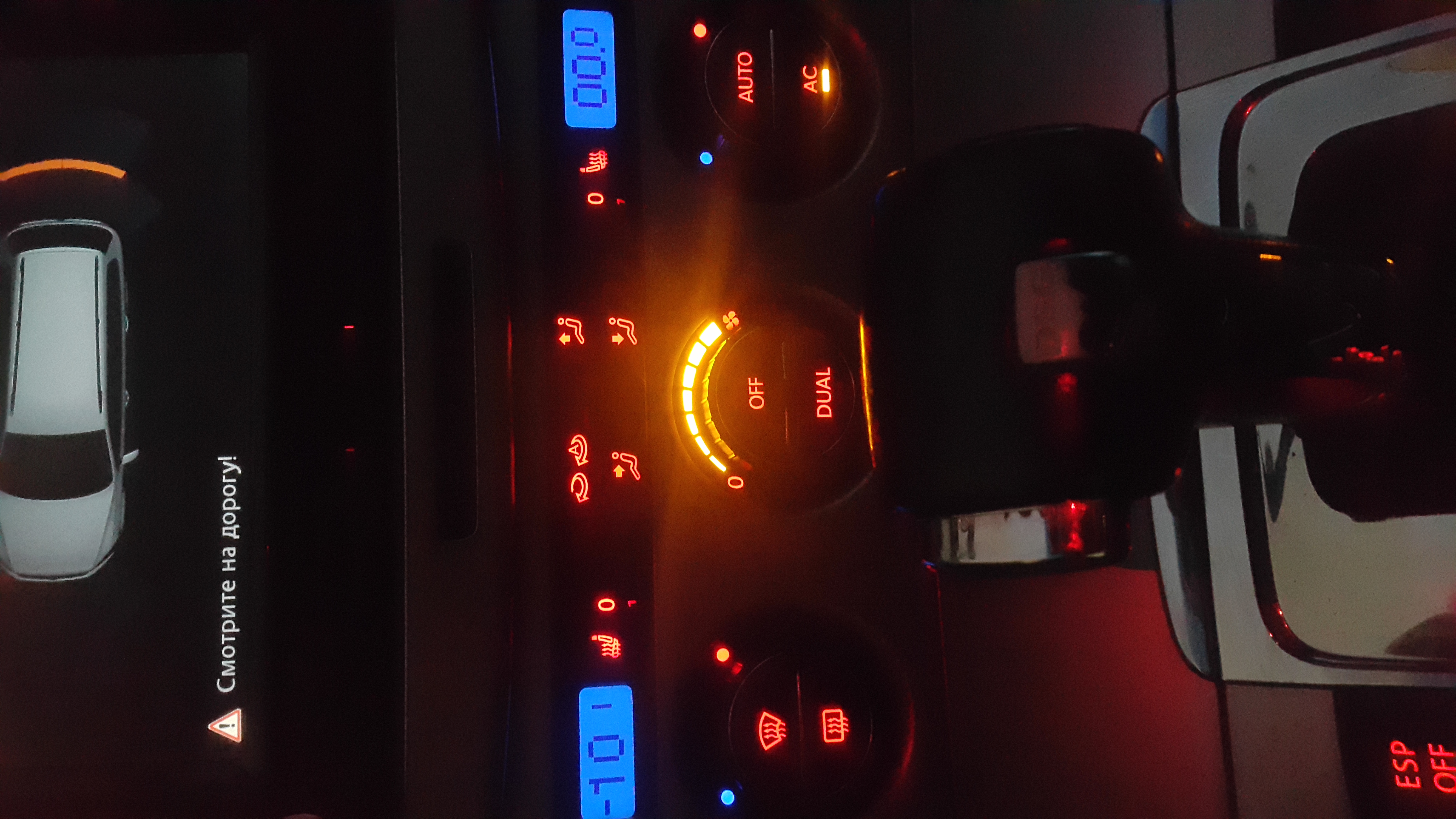

Сообщение Макс414 » 04 июл 2019, 22:11
11.0 канал

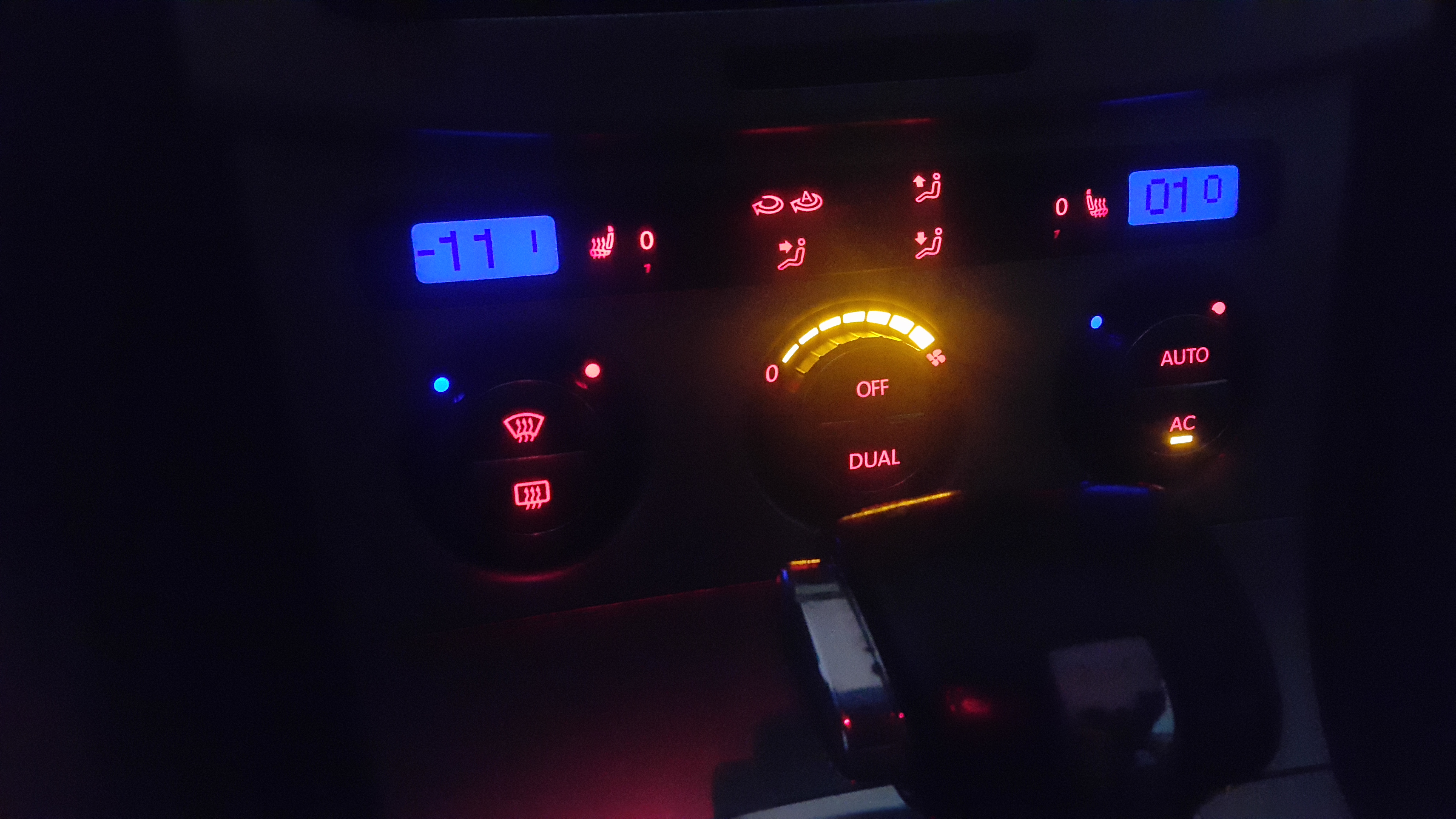

Сообщение Макс414 » 04 июл 2019, 22:12
11.1 канал
Volkswagen Passat Variant VI 2.0 TDI 16V ( CBAB) 2008г. DSG6
Макс414
Сообщения: 287
Зарегистрирован: 05 мар 2017, 00:08
Откуда: Москва ЮАО
Сообщение Макс414 » 04 июл 2019, 22:14
Вот такая петрушка ((( ни давления, ни тока нет

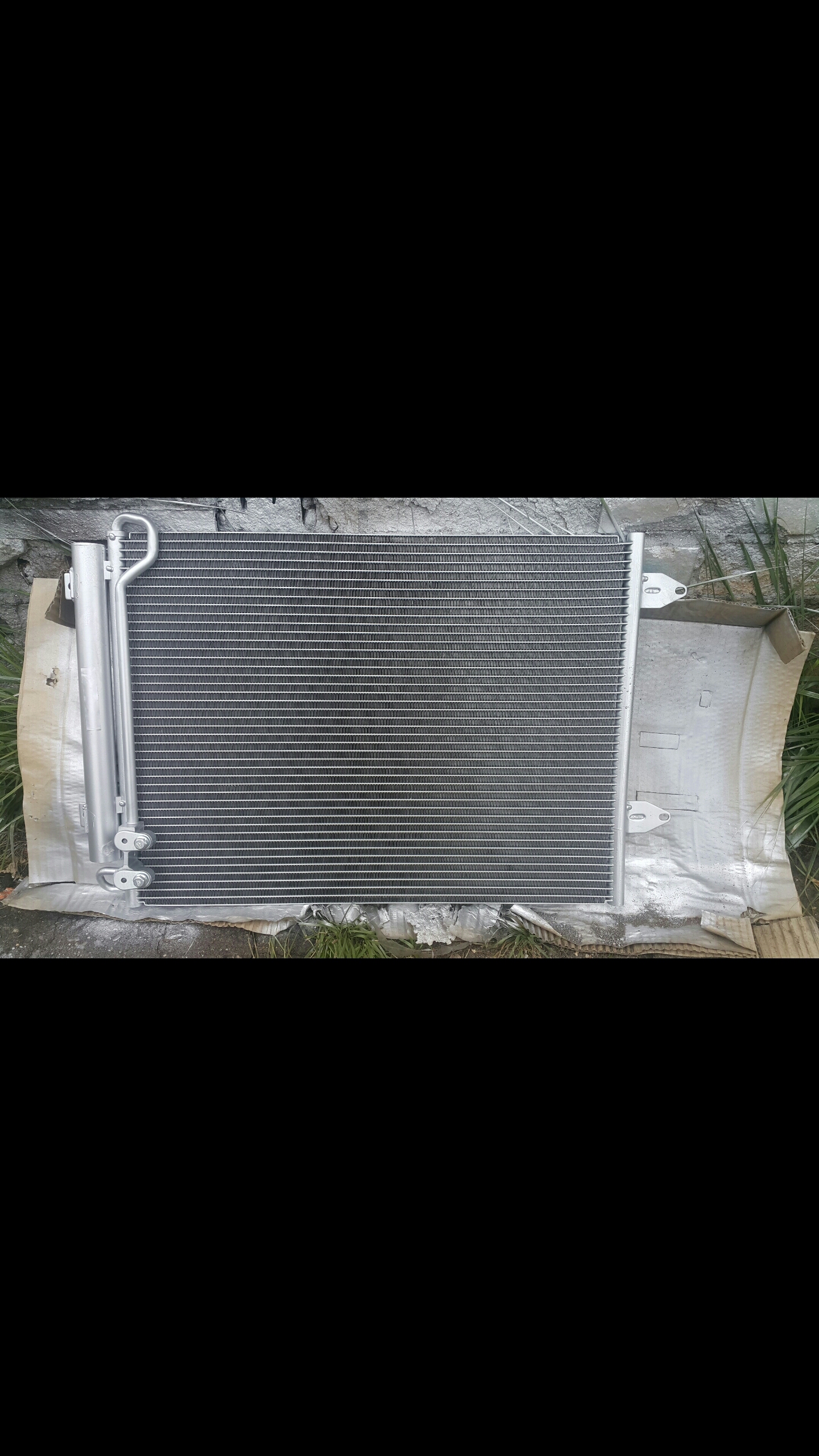

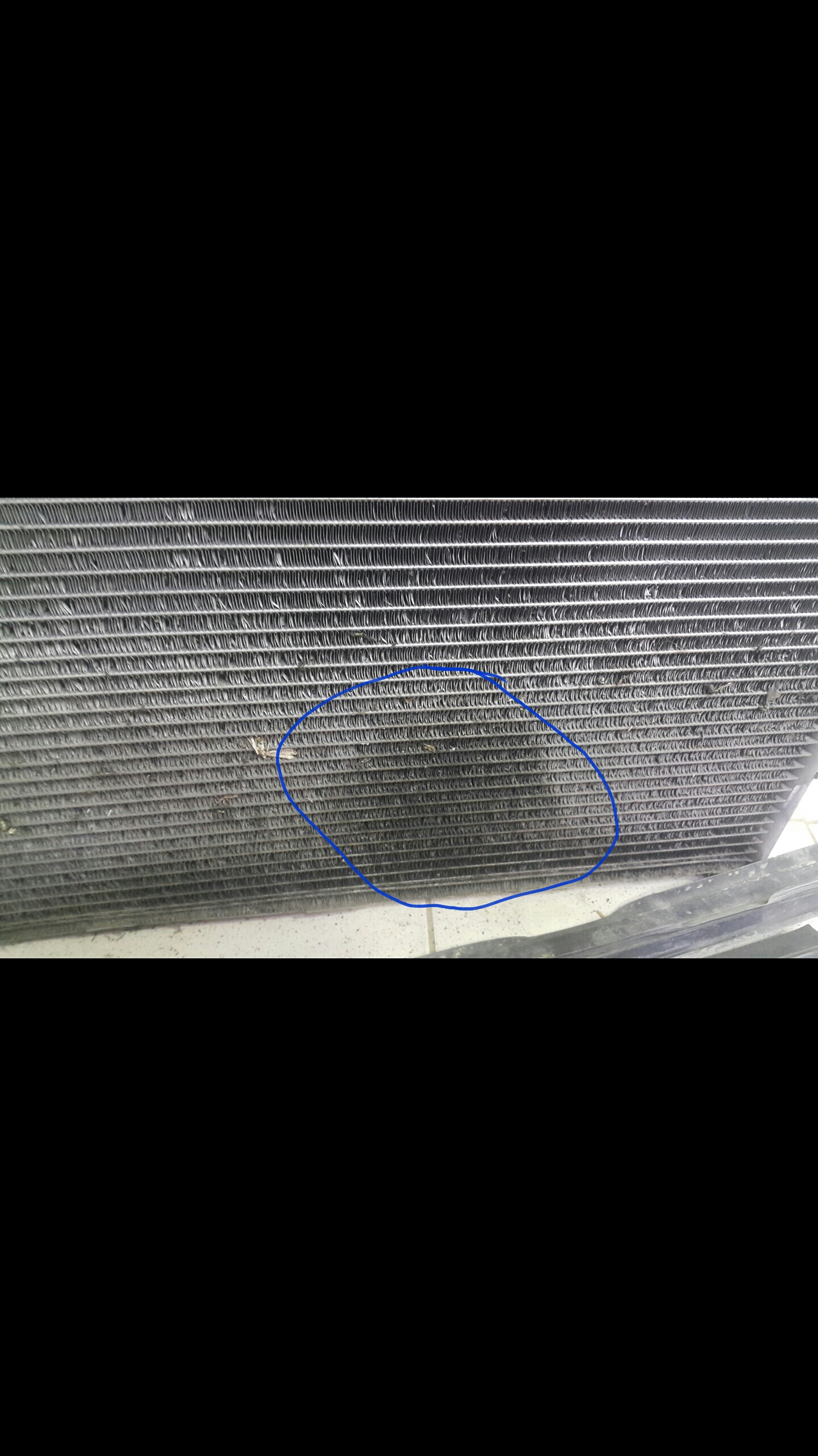

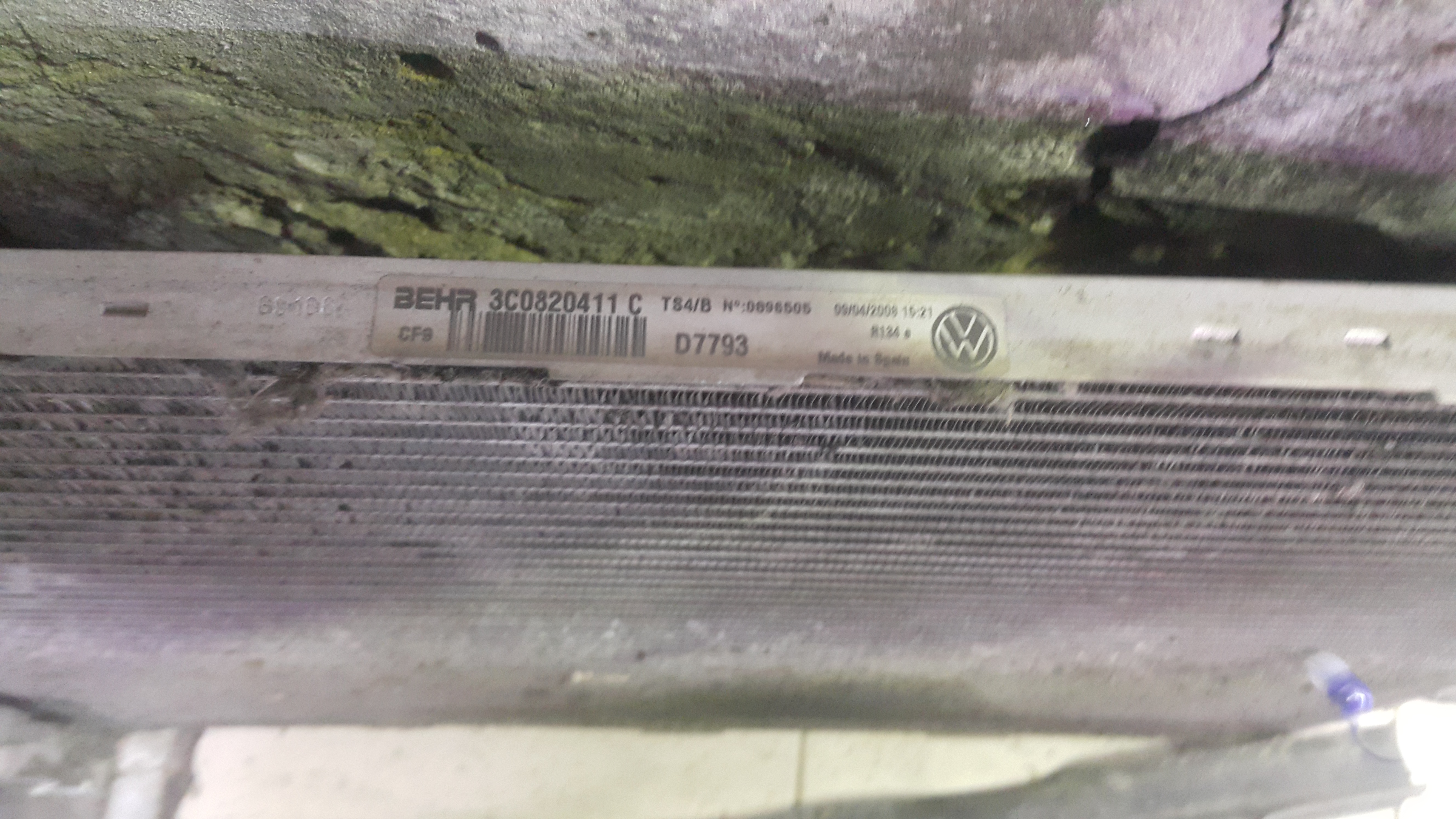

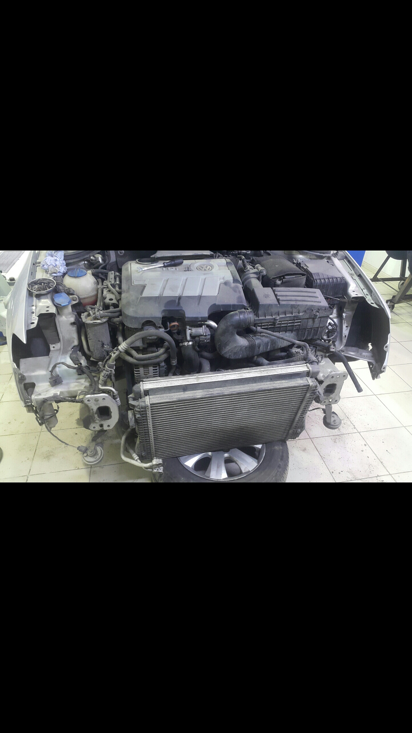

Сообщение Макс414 » 06 июл 2019, 13:58
Проблема решена, приехал к кондерщикам ( первая попавшееся контора рядом с домом), дали немного давления в систему и сразу повалил пар из радиатора кондиционера , купил лузар за 3200 руб. и балончик краски для дисков за 180 руб., перед установкой покрасили радиатор ( что бы не сгнил за пол года), Заменили радиатор, перезаправили систему, порадовало, что масло в компрессор было чистое как слеза и стоял родной радиатор соответствуещий дате выпуска авто .Теперь все дует как надо. Радиаторы мыл в прошлом году, они все чистые. Кстати работ выполнял комрад ddm, совершенно случайно узнал об этом разговорившись с ним) он основоположник темы "VAG Com меняем все, что поддается сами своими силами". Теперь у меня еще и грамотный электрик пассатовод есть рядом с домом :D Всем спасибо за помощь!!! Фото ниже
Старый радиатор с датой выпуска

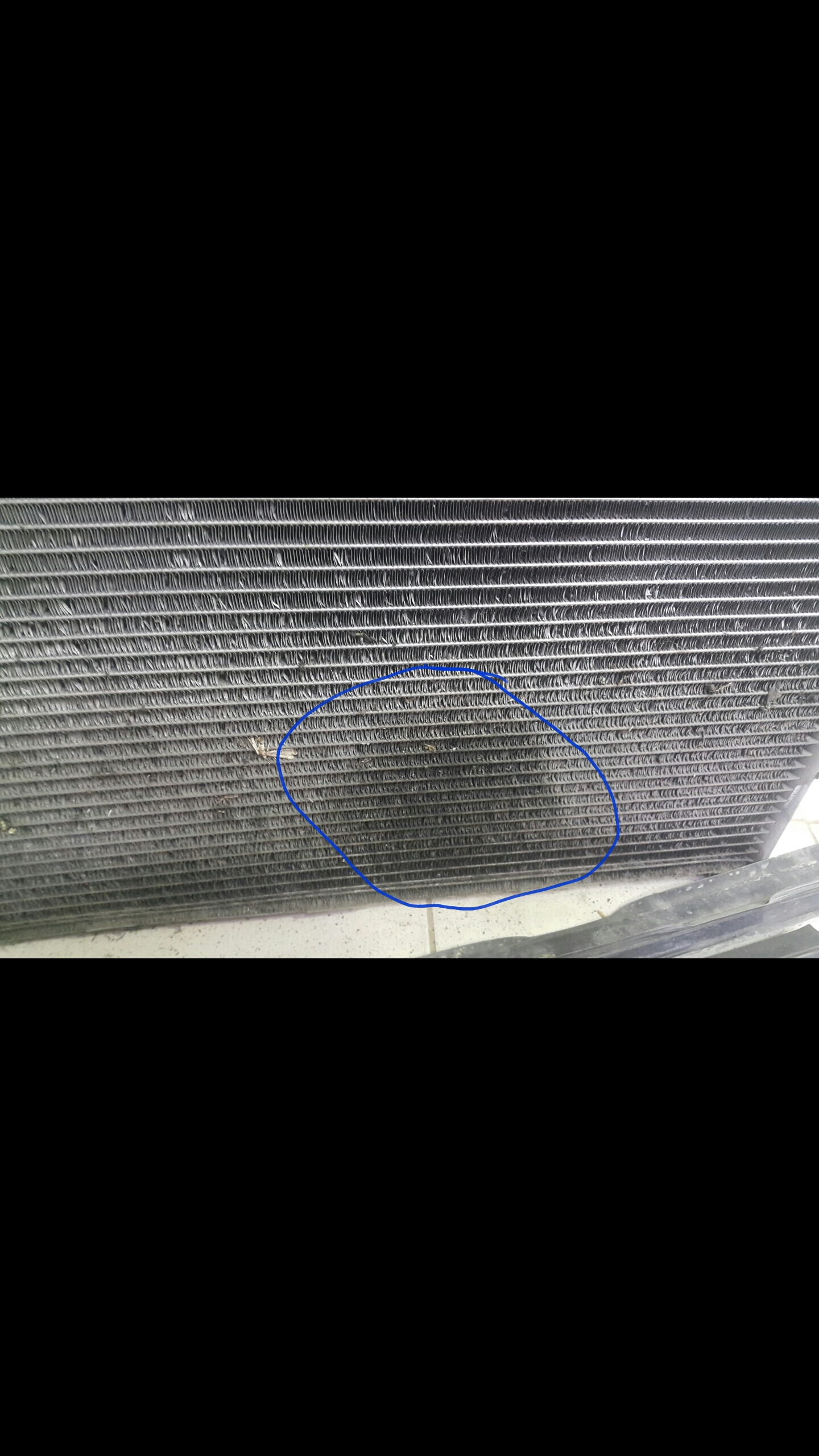

Сообщение Макс414 » 06 июл 2019, 14:04
Обведено место откуда сифонил старый радиатор

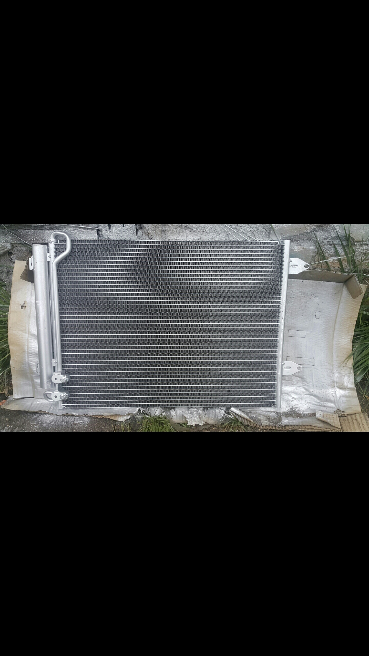

Сообщение Макс414 » 06 июл 2019, 14:11
Новый уже покрашенный радиатор

Сообщение boroda II » 06 июл 2019, 14:29
Макс414 писал(а):Проблема решена, приехал к кондерщикам ( первая попавшееся контора рядом с домом), дали немного давления в систему и сразу повалил пар из радиатора кондиционера , купил лузар за 3200 руб. и балончик краски для дисков за 180 руб., перед установкой покрасили радиатор ( что бы не сгнил за пол года), Заменили радиатор, перезаправили систему, порадовало, что масло в компрессор было чистое как слеза и стоял родной радиатор соответствуещий дате выпуска авто .Теперь все дует как надо. Радиаторы мыл в прошлом году, они все чистые. Кстати работ выполнял комрад ddm, совершенно случайно узнал об этом разговорившись с ним) он основоположник темы "VAG Com меняем все, что поддается сами своими силами". Теперь у меня еще и грамотный электрик пассатовод есть рядом с домом :D Всем спасибо за помощь!!! Фото ниже
Подфартило тебе с соседями.
