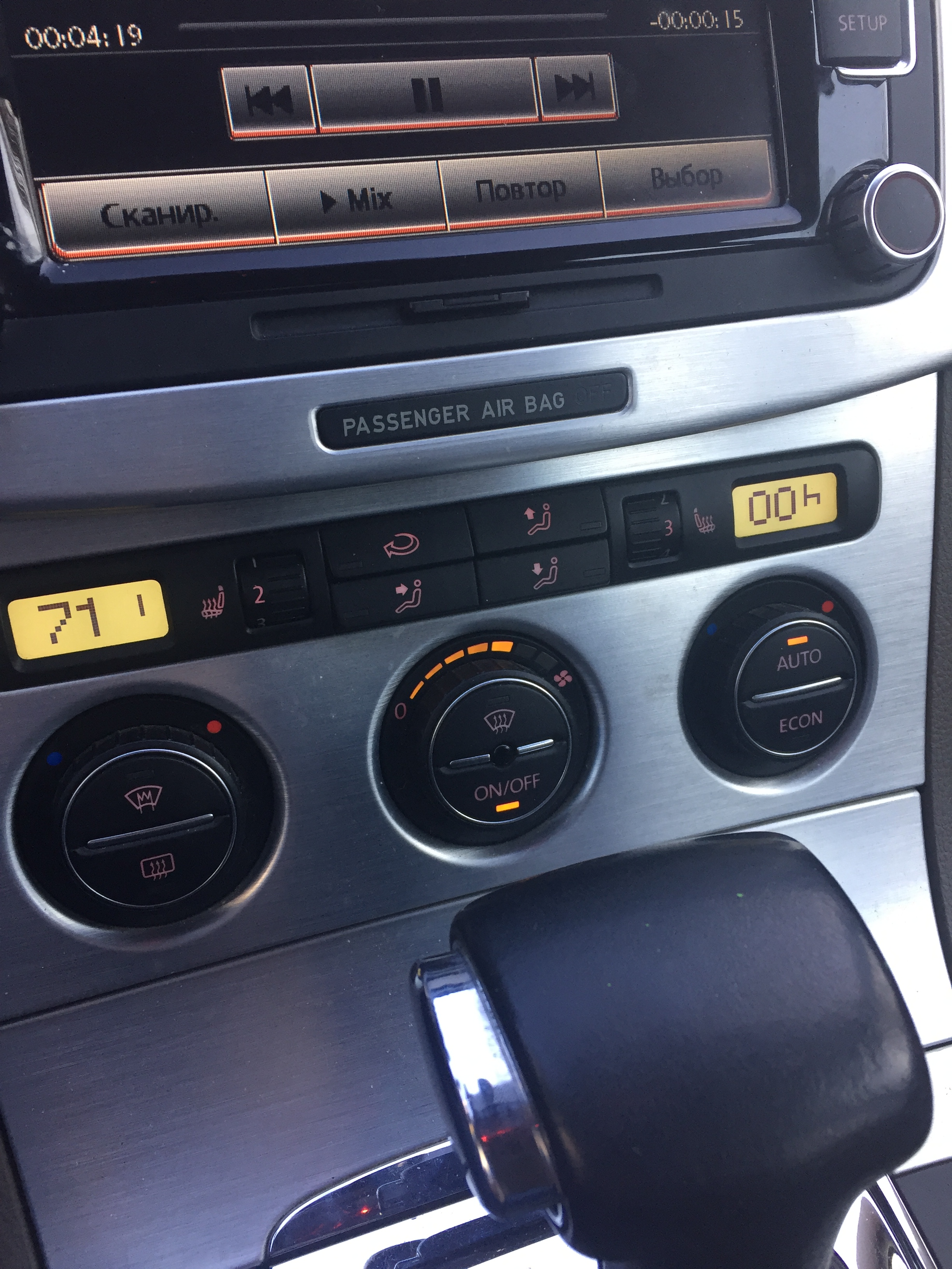

У меня такая проблема. При движении (особенно ощущается по трассе) с левой стороны попеременно дует то горячий то холодный воздух. Что может быть? Спасибо!

Re: СЛЕВА ХОЛОД СПРАВА ГОРЯЧО!
Сообщение morpeh » 13 янв 2018, 17:24
BM69
Ошибки? Если Васи нет, сделайте самодиагностику.
Сообщение BM69 » 13 янв 2018, 18:43
При попытке включить самодиагностику, удержание ECON+рециркуляция выскакивает вот это. При попытке удержания для сброса ECON, выскакивают в обоих окнах символ "io" и обратно вот это. Мож что не так делаю?
Сообщение boroda II » 13 янв 2018, 18:56
BM69 писал(а):При попытке включить самодиагностику, удержание ECON+рециркуляция выскакивает вот это. При попытке удержания для сброса ECON, выскакивают в обоих окнах символ "io" и обратно вот это. Мож что не так делаю?
Сообщение BM69 » 13 янв 2018, 19:07
Самодиагностика разве не удержание ECON+рециркуляция?
Сообщение BM69 » 13 янв 2018, 19:19
Держал до появления вышепоказанных символов, 2-3 сек. Несколько раз, всегда одно и тоже
Сообщение boroda II » 13 янв 2018, 19:28
А параметры через Экон плюс стрелка отображаются?
Сообщение morpeh » 13 янв 2018, 19:34
Это и есть ваша ошибка. Исполнительный электродвигатель левой заслонки управления температурой воздуха-V158
Сообщение BM69 » 13 янв 2018, 19:48
Так и думал, где то читал про привод с потенциометром и без такового. Как узнать какой нужно искать? У товарища есть б/ушный от BOCSH c двумя контактами.
