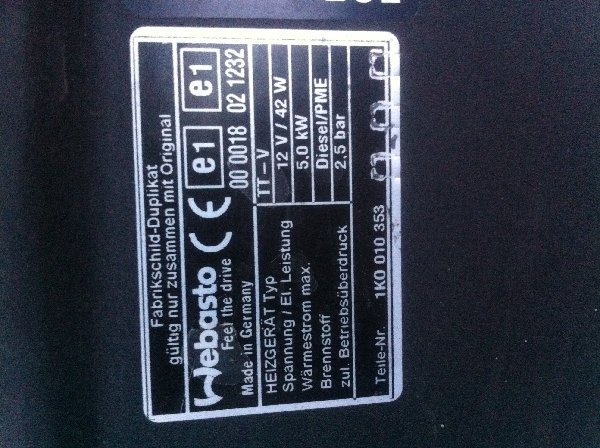

Вечер добрый всем! Ребята подскажите где купить или у кого нибудь есть горелка на догреватель? вот на такой
