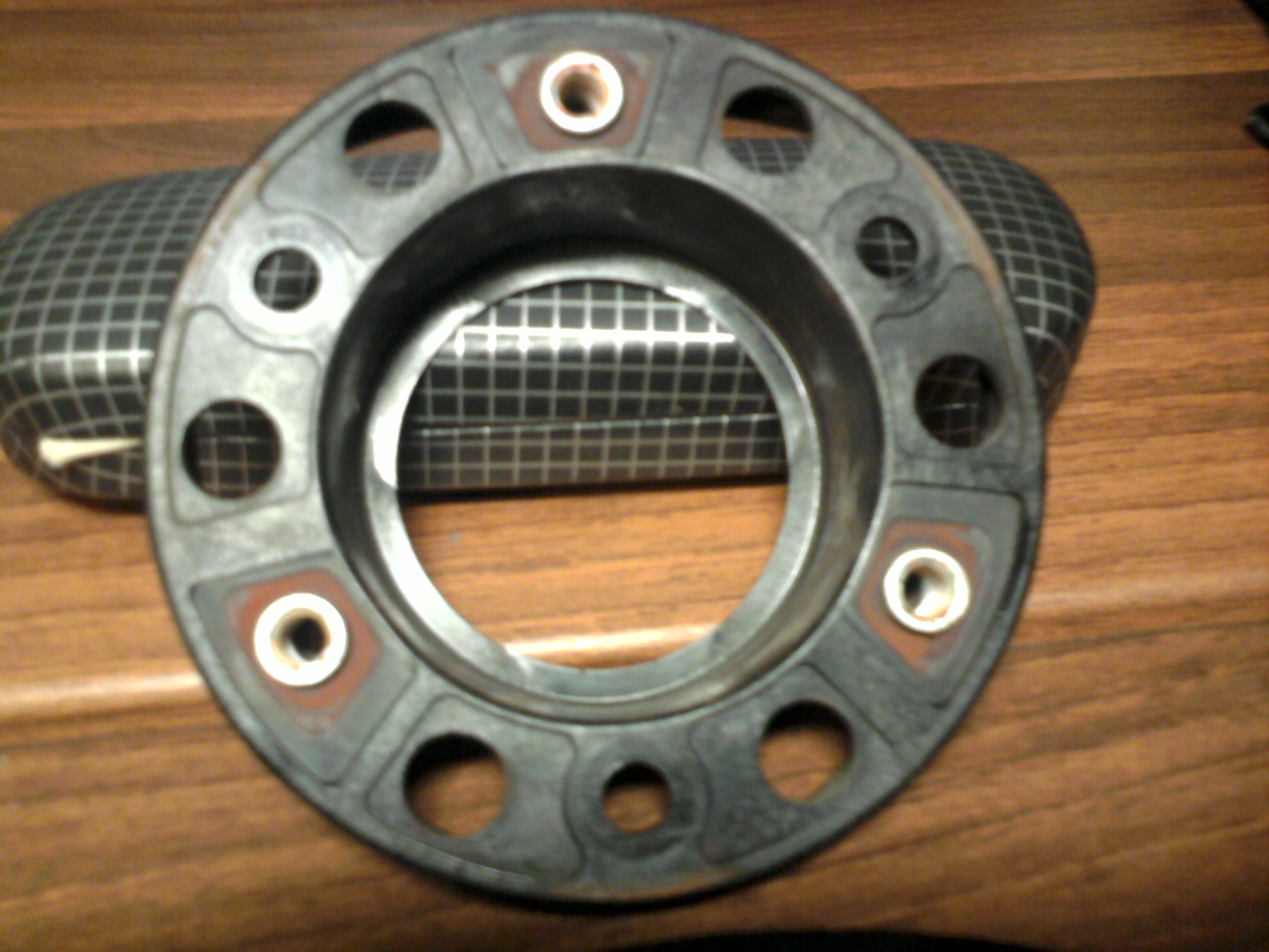

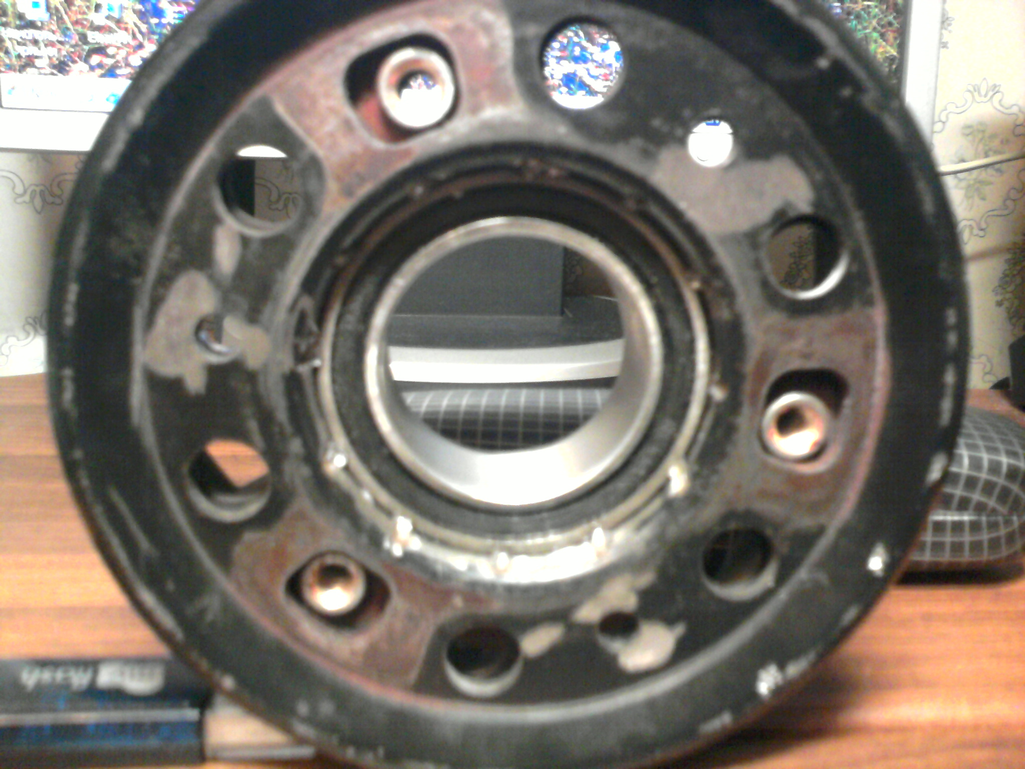

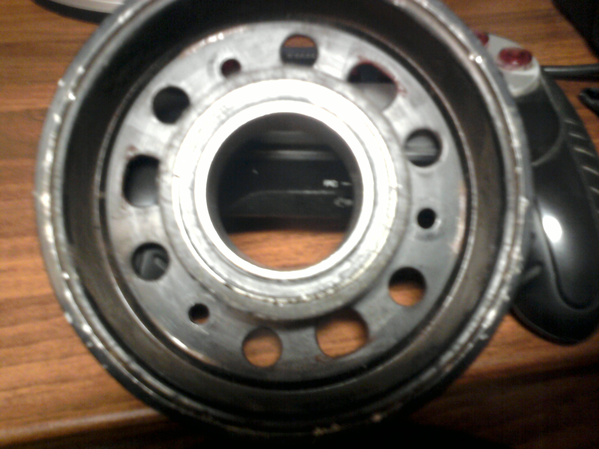

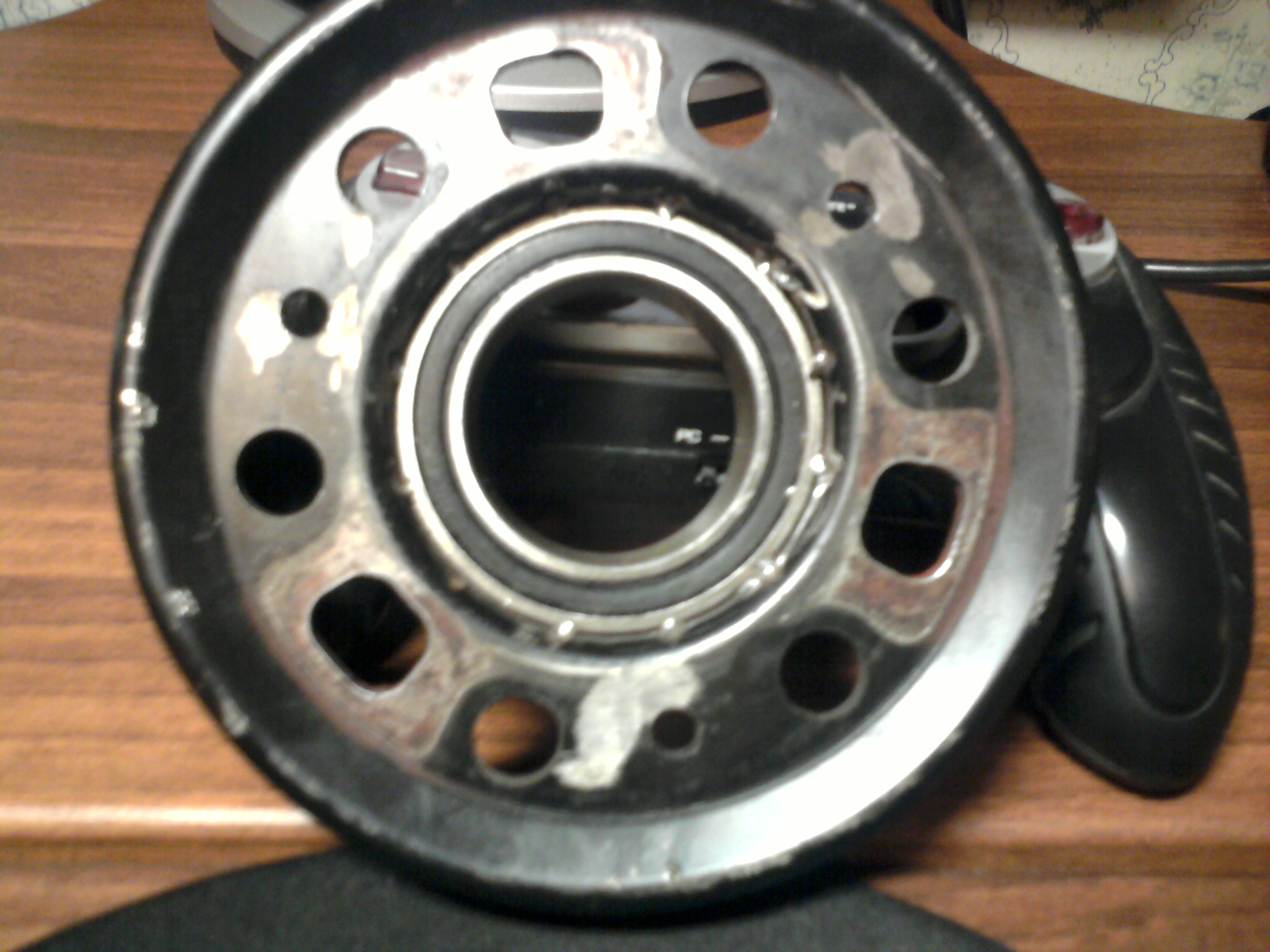

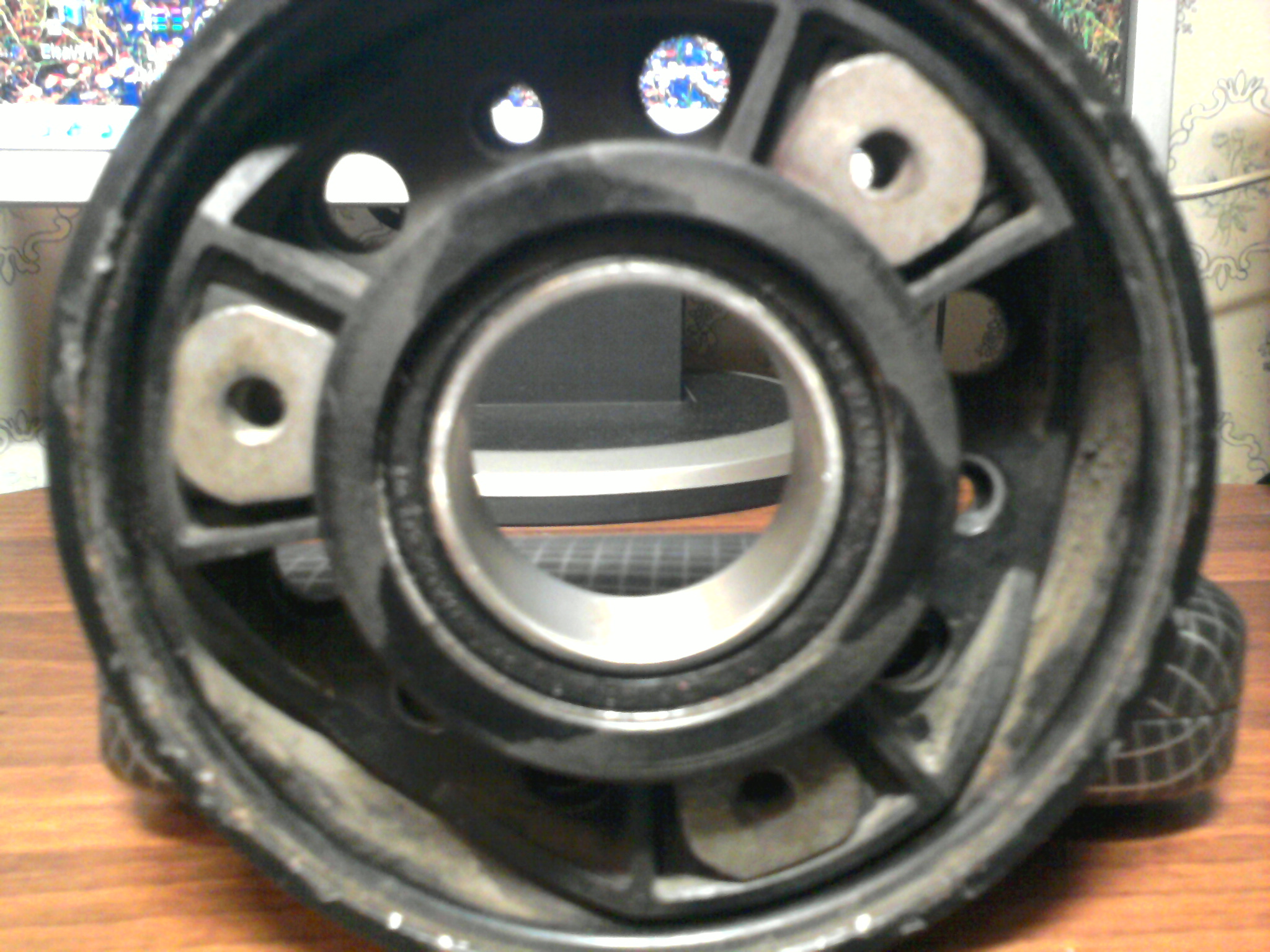

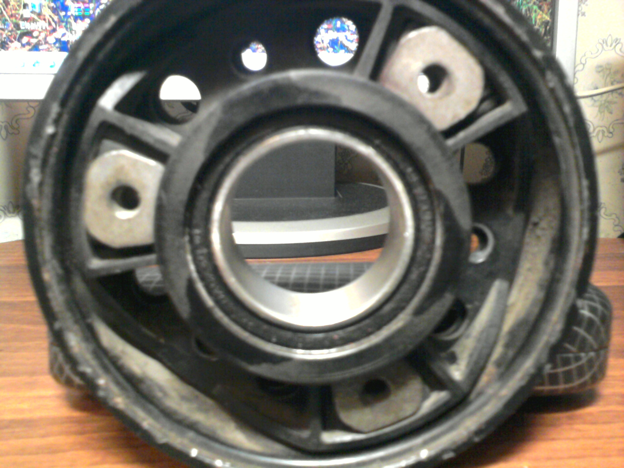

Сообщение Edwin60 » 18 дек 2012, 21:08
Небольшой фотоотчёт
Наружняя сторона.Накернен подшипник по старым меткам
Внутренняя сторона без пластиковой муфты.
Пластиковая муфта или как там её правильно..
Муфта к шкиву крепится тремя заклёпками.Я их сточил.Побоялся повредить пластмасс при выпресовке.Но это не обязательно,а лучше не надо.Там заклёпки хитрые.Отверстия напластмассе под заклёпки 6,а на шкиве 5.И соединить их(шкив и муфту)надо так,что бы люфтов не было.Нагрузка там не большая.но всё равно.Я пожелел,что срезал заклёпки,но ...Соединять буду винтами под гайку (шестёркой)Для этого рассверлил шкив с 5 до 6 в местах креплений.Концы винтов завальцую.
Внутренняя сторона с муфтой
Наружняя сторона с муфтой,не в сборе с лепестками которые обрывает при клине компрессора
Вот.Может кому пригодится.На машину сегодня не ставил.Холодно!!!Завтра,займусь и отпишусь.
