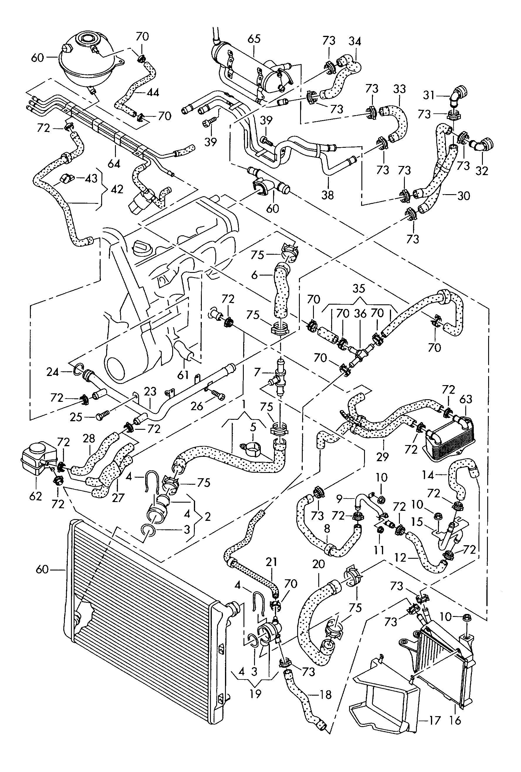

Сообщение Павлюка » 28 ноя 2017, 06:58
дабы не плодить темы спрошу здесь:
у б6 с климатконтролем есть кран в системе который закрывается когда глушишь авто??
распишу немного зачем мне эта инфа:
есть желание воткнуть подогрев ОЖ с помпой в разрыв перед печкой.
если есть те кто ставил подогрев 220(неважно в разрыв или через тройники), опишите как ставили или ссыль на данную тему пожалста.
Passat B6 variant BMP+DSG6 2007 VIN wvwzzz3cz8e057212. Немец для немеции.
сёма-лансер-виноград-шнива-сервант-немецваген.
Павлюка
Сообщения: 125
Зарегистрирован: 05 апр 2017, 14:54
Откуда: Алтайский край
Re: как работает климат-контроль?
Сообщение Daniliv » 28 ноя 2017, 11:41
Нет. Ставьте.
Сообщения: 10426
Сообщение Павлюка » 29 ноя 2017, 05:53
а можете номерок шланга подсказать (который в печку идет, который резать). думаю надо иметь в запасе на случай чего.
Павлюка
Сообщения: 125
Сообщение Daniliv » 29 ноя 2017, 11:13
А может профиль заполните.
Сообщения: 10426
Сообщение Павлюка » 30 ноя 2017, 05:16
Daniliv писал(а):А может профиль заполните.
Уже. Почемуто думал что заполнял раньше :?
Павлюка
Сообщения: 125
Сообщение Daniliv » 30 ноя 2017, 12:46
Он сдвоенный № 30 1K0122157HP
Сообщения: 10426
Сообщение Павлюка » 02 дек 2017, 17:36
спс. 1200 :? подумаем
