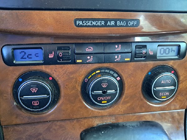

Сообщение serg001 » 10 июн 2024, 01:45
вообще то что не дует климат при заднем ходе и проч. меня не сильно напрягает. Напрягает то , что кондиционер более менее холодит только если на климате 24 и выше...от LO до 24 не дует в салон,вентилятор работает, гудит под торпедой ,при нажатии и отпускании кнопки ECON минуту где то дует в салон ,потом заслонка перекрывается.Может ли эта беда быль связана с неработающей рециркуляцией?

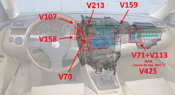

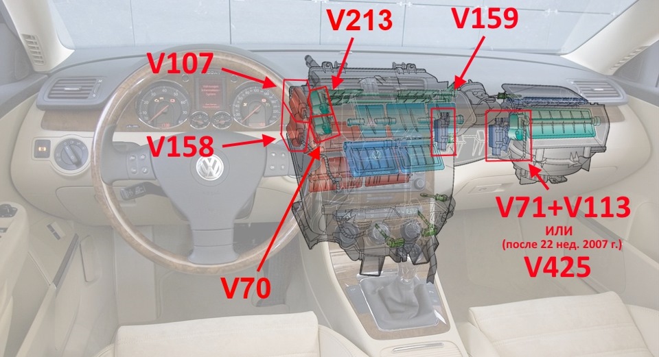

boroda II спасибо за помощь. Буду начинать с заслонки рециркуляции....по ней только ошибка есть.... Васей читали,больше ошибок нет.А не может ли вся эта чехорда из заполомки блока управления климатом...крутилки эти....смотрел на авито по 2-3 тыщи продают..ПО заслонкам как мне объясняли у меня за бардачком одна завлонка открывает-закрывает общий воздуховод, вторая открывает-закрывает заслонку рециркуляции , так как мой авто 2006 г.в. С 2007 года вроде эту функцию выполняет одна заслонка.

serg001 писал(а):boroda II спасибо за помощь. Буду начинать с заслонки рециркуляции....по ней только ошибка есть.... Васей читали,больше ошибок нет.А не может ли вся эта чехорда из заполомки блока управления климатом...крутилки эти....смотрел на авито по 2-3 тыщи продают..ПО заслонкам как мне объясняли у меня за бардачком одна завлонка открывает-закрывает общий воздуховод, вторая открывает-закрывает заслонку рециркуляции , так как мой авто 2006 г.в. С 2007 года вроде эту функцию выполняет одна заслонка.
Один мотор там точно с 2007 года.
Блок климата от 1000 рублей продают, только неизвестно точно, что он будет полностью исправен.
Сообщения: 2766

Сообщение boroda II » 12 июн 2024, 21:40
serg001 писал(а):
При открытом бардачке можно увидеть, как все двигается.

Сообщение serg001 » 23 июл 2024, 16:20
Отпишусь, мож кому поможет.В моём случае виновником этой катавассии с климатом был моторчик заслонки рециркуляции.У меня 2 моторчика в этом узле,в авто позднее г.в. он один.Снял бардачёк, снял блок управления, чёрная коробочка на двух пластиковых гаечках.У меня корпус этого моторчика одевается просто на штырьки и пристёгивается прастмаской...делов на пол часа.Мерял сопротивление потенциометра когда разобрал моторчик, мыл в спирте эту хреновину.Вроде всё работает, сопротивление меняется, цифры показывает правильные..Поставил на место...потенции ноль :D ...результата нет.Заказал на разборке,этот моторчик ...установил... и о чудо.... всё заработало, кондей холодит, всё заработало.Как и положено на LO холодит и поток воздуха в салон не перекрывается.Смотрел работу этого узла,заслонка рециркуляции при сильной работе вентилятора приокрывается, при уменьшении оборотов закрывается, при заднем ходе открывается , при омывании стекла то же открывается и т. д.Эта заслонка принимает активное участие в работе климата постоянно, без правильной работы этой заслонки климат корректно не работает,а не так как я думал...что только при нажатии кнопки рециркуляции... она открывае заслонку и закрывает её..КАк то так.
