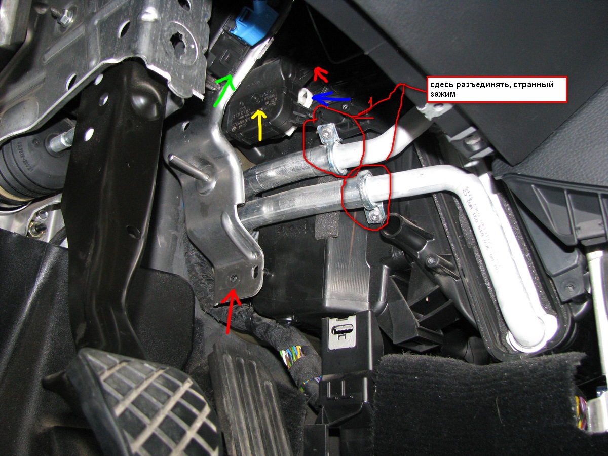

Сообщение vadim_strizhak » 14 сен 2015, 16:22
С левой стороны дул тёплый воздух, с правой холодный. Проверил заслонки на компе - всё в норме, заехал на гору мордой вверх, развоздушил систему (было пару булек в бачёк), при этом газовал до 5000 оборотов, пошёл теплый воздух с правой стороны, обрадовался уехал. На стоянке на х.х. та же картина, справа - холод, газую - теплеет. Был сделан вывод - забита печка. Перерыв интернет не нашёл как снять радиатор печки, поэтому в кратце опишу процесс.
1. сливаем о.ж. с нижнего патрубка с радиатора с правой стороны
2. снимаем мешающие патрубки на двигателе, чтобы обеспечить доступ к патрубкам печки на задней стенке моторного отсека
3. снимаем патрубки печки в моторном отсеке
4. продуваем воздухом печку, чтобы выдуть остатки антифриза и при снятии печки он не потёк в салон
5. в салоне снимаем левую накладку центрального тонеля (на 1 болте)
6. снимаем верхний пластиковый щиток над педалями ( 3 болта)
7. снимаем воздуховод на ноги ( 1 болт)
8. с правой стороны откручимаем пластиковый щиток, который закрывает радиатор печки (3 болта)
9. откручиваем 2 болта на хмутах соединения печки с алюминиевыми трубами которые идут к мотору
10. выдёргиваем печку из этих трубок движением назад к сидению (долго мучился, плоскогубцами выдернул)
Далее взял печку понёс домой и под горячий кран давай мыть, сразу вылетел кусок грязи и пошла чистая вода. Потом залил "Крот" для сантехники на 20 мин. и так 3 раза. Потом закипитил в чайнике два пакетика лимонной кислоты по 30 гр и заливал в печку 3 раза по 15 минут, грязи больше небыло. Делаю вывод что грязь вымылась сразу горячей водой под напором остальные действия для очистки совести, но это в моём случае. Далее несём ставим печку назад, опать проблематично вставить трубки радиатора очень туго и неудобно. Сборка в обратном порядке, развоздушивание на горке и результат - в машине ташкент и справа и слева. К зиме готов. Может кому поможет. На цветные стрелочки на фото не обращать внимания, это фото с темы про сервоматоры привода заслонок.
