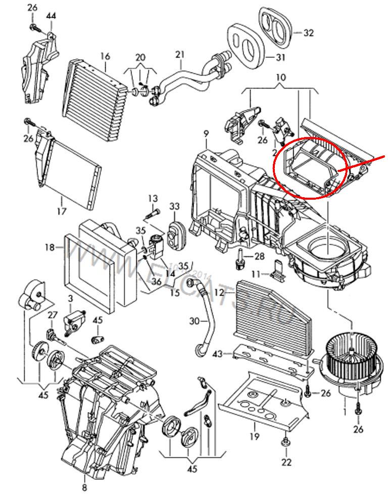

У меня ещё при заднем ходе тоже круговую включает) так должно быть?) Щас на днях шнурок придёт) будем смотреть детально на эту ситуацию)

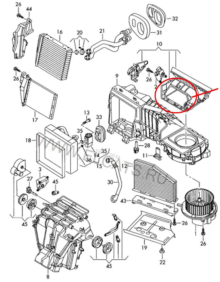

P.S. у меня система как на схеме. И та самая заслонка которая обведена)

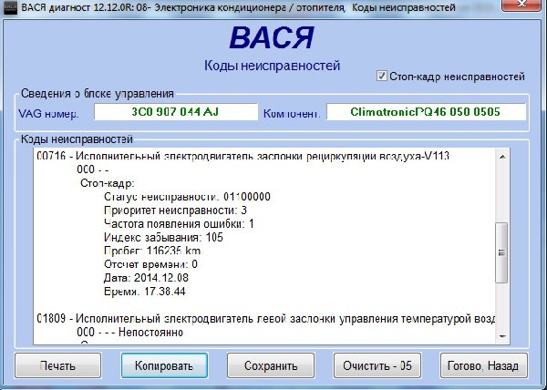

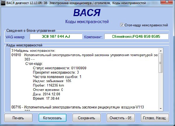

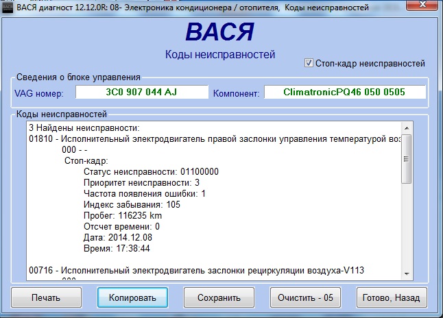

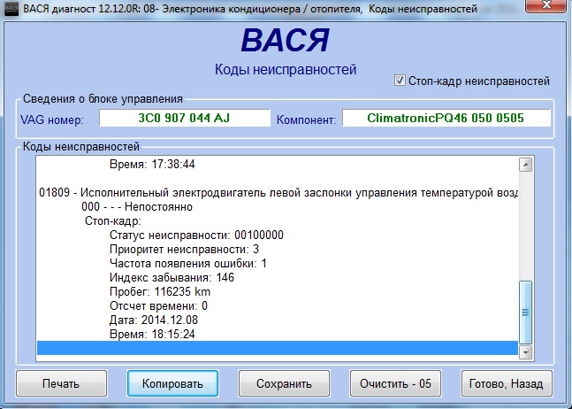

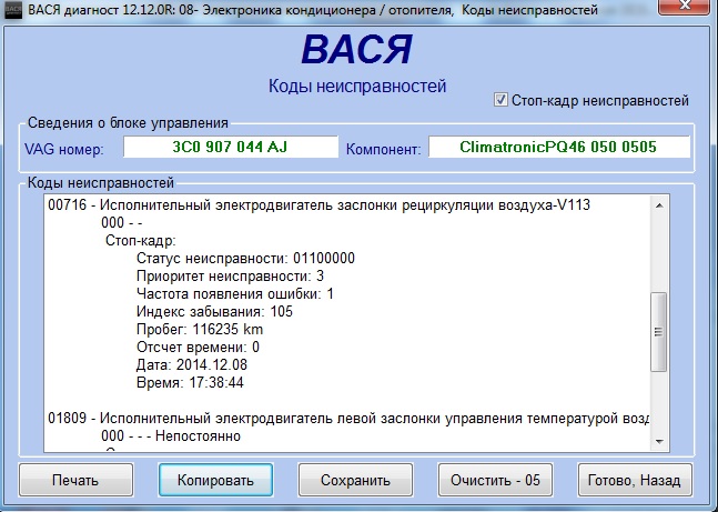

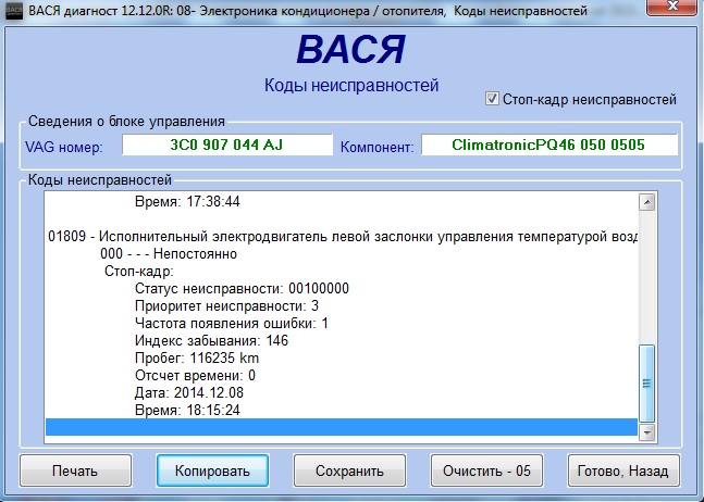

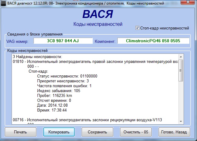

Сообщение Volkov » 08 дек 2014, 20:22
Пришёл шнурок, вопрос отпал, появилась тонна вопросов по другим темам...
Ну ладно ближе к делу. Вот что вася сказал на осмотр климата. Ну с заслонкой улица/салон понятно.. хотя не всё и не совсем, а где копать остальные??
Три!
Два!
Рас!
AUDI A6 C5 AKE МКПП 6 quatro
