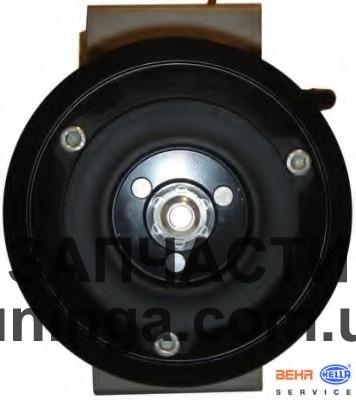

Сообщение Максимус » 27 май 2014, 18:08
Сегодня полез смотреть состояние прижимной пластины , снял колесо и нижний подкрылок, головку на десять и о чудо вал компрессора крутиться легко, значит его не заклинило , а просто сорвало защитную прижимную пластину , где её можно приобрести компрессор стоит 8FK351322741 Behr-Hella
Защитная муфта похоже на эту
Максимус
Откуда: Балашиха
