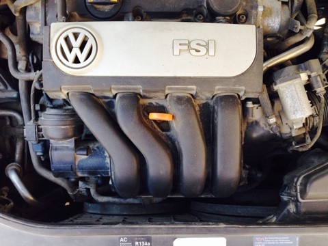

судя по фотки можно легко сверху достать, на бензиновых, к примеру у меня, столько свободного места нет, поэтому сверху не достать, а вот с боку, как я писал выше, можно. если есть интерес, то завтра могу тоже зафотать. если не лень будет :D

ну собственно вот. думаю по фото видно, что на бензине нет столько места как на дизеле. и сверху просто так разъем с клапана не снять. а вот если подлезть слева, как я уже писал выше, у меня получилось
