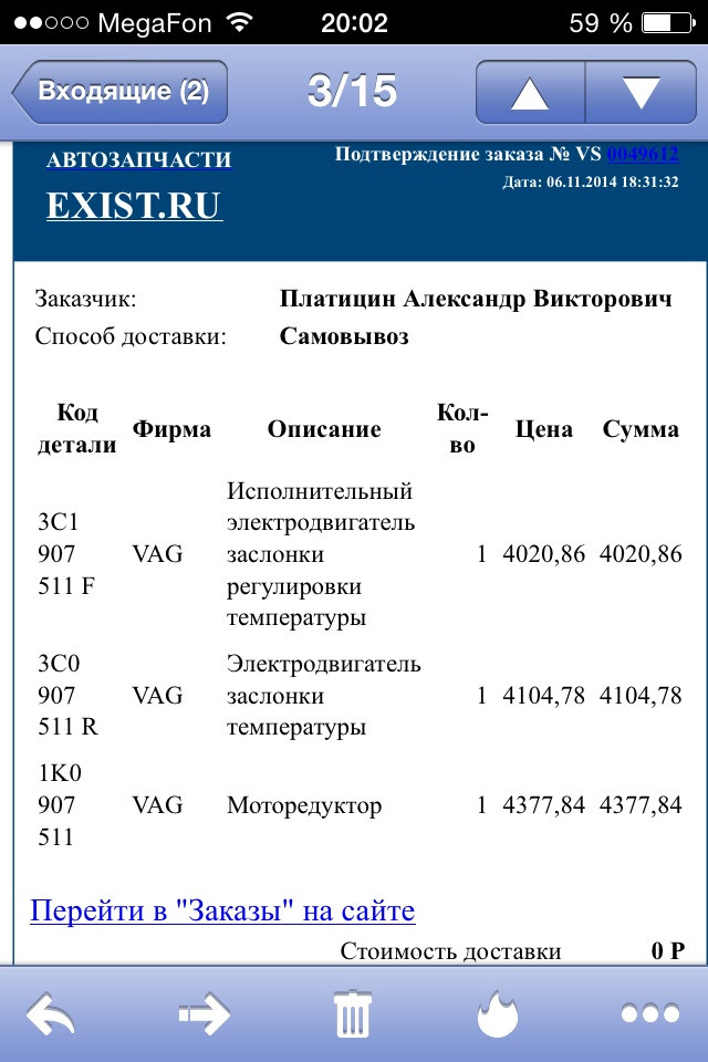

Сообщение voloksasha » 06 ноя 2014, 20:45
Вот...

Сообщение voloksasha » 06 ноя 2014, 20:51
V113 не могу найти нигде(((. При включении задней скорости, в печке будто скребет. потом только после того как заглушишь и включишь D перестает. Как меня это достало уже!!!!!!!! :evil: :evil: :evil: :evil: :evil: :evil: :evil:

Сообщение shlerik » 06 ноя 2014, 22:03
а то что ссылку на тему скинул, у него нет таких? зачем на екзисте то заказывать за дорого?

Re: Помогите найти замену оригиналу VAG!!
Сообщение voloksasha » 06 ноя 2014, 22:18
Есть, но он долго не отвечал... Заказал у него один недостающий.
