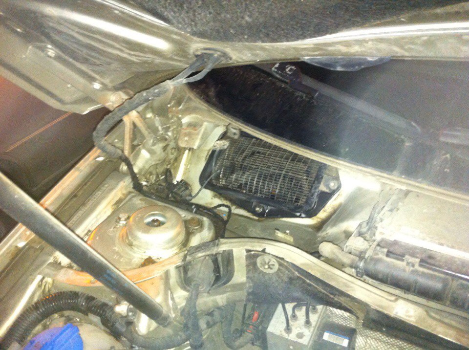

Моторчик признаки жизни вроде как подает. Но не факт что жилец. На него льет вода с улицы.
motoserzh
Сообщения: 2140
Re: Нужна помощь знатока по ошибкам климата
Сообщение N1TRO » 09 сен 2015, 22:48
motoserzh писал(а):Моторчик признаки жизни вроде как подает. Но не факт что жилец. На него льет вода с улицы.
Прочистить дренаж под жабо!Мотор разобрать просушить(продуть) и смазать!
N1TRO
Сообщения: 1003
Сообщение motoserzh » 09 сен 2015, 22:52
Именно так я и сказал.
Сообщение CHIPS » 09 сен 2015, 23:20
motoserzh писал(а):
N1TRO писал(а):
motoserzh писал(а):Там не так много воды
Где под жабо?
А само жабо целое?
Да вроде целое. Мы его чуть приподняли заглянули и не особо там чего видно. Говна под ним я думаю нарядно. А так на коврике рыбок разводить можно)))
Ну уж не рыбок :D мокро там. Когда наступаешь видно что коврик насквозь мокрый.
Сообщение CHIPS » 10 сен 2015, 22:04
Почистил :!:
VW Passat B6 2.0 FSI 2006, BVY, АКПП, бежевый седанчик OwO
CHIPS
Сообщения: 173
Зарегистрирован: 19 июл 2015, 18:59
Откуда: Москва - Тверь
Сообщение CHIPS » 10 сен 2015, 22:33

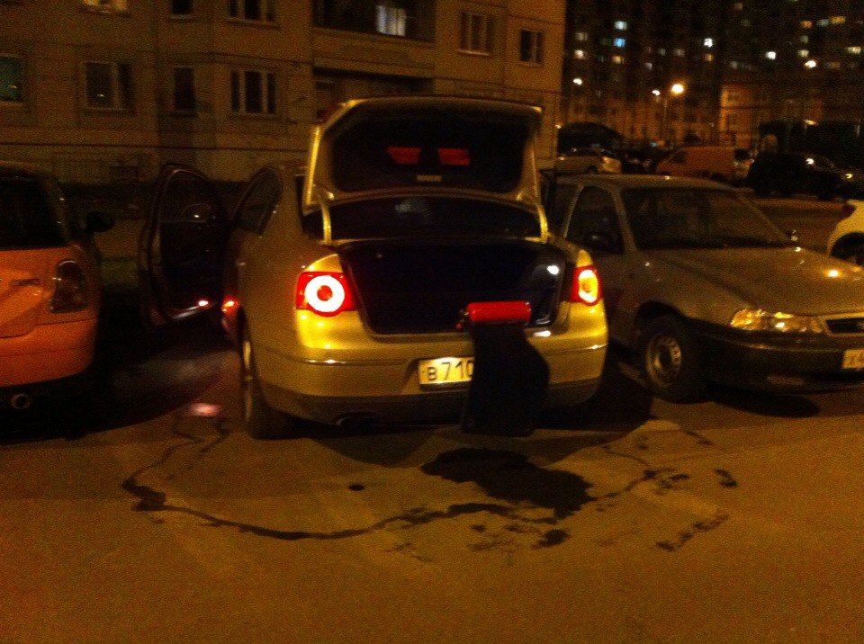

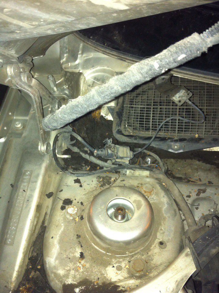

Пошел я значит чистить под жабо. И думаю дай первым делом сниму дворники... и нифига((( Гайки открутил, а сниматься они ни в какую не захотели. WD-шки с собой не было и я решил их не трогать, так как это самое жабо состоит из 2-х частей. Одну часть можно снять не отсоединяя поводки дворников. Мне как раз она и нужна была. Под жабо есть ещё какая-то фигня. На ней разъем. Мне кажется это обогрев лобового(исправьте, если не прав)
а когда я и её снял, то увидел это:
Было

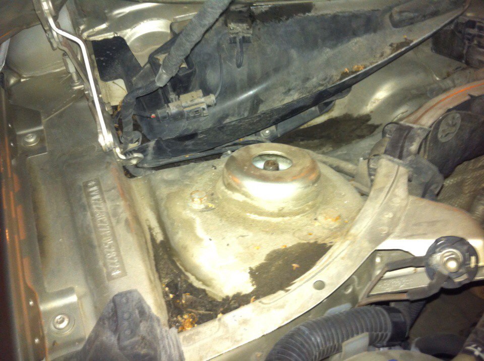

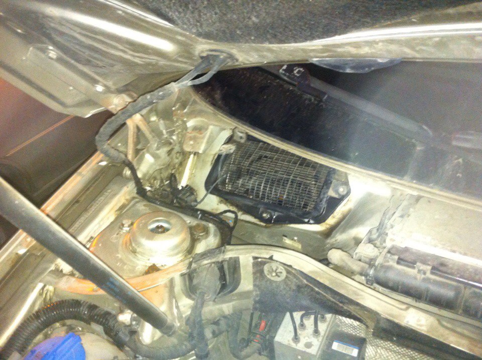

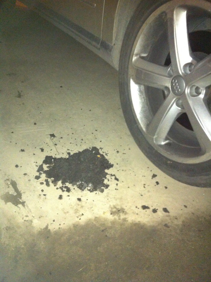

Так как в темноте ничего не видно я полез на ощупь. Мне показалось, что сливное отверстие было наглухо забито землей.
Насобирал
Вроде не много, но достаточно для залива салона))) Я там промыл всё. Специально взял с собой 9-ти литровую бутылку с водой. Стало теперь так:
Стало

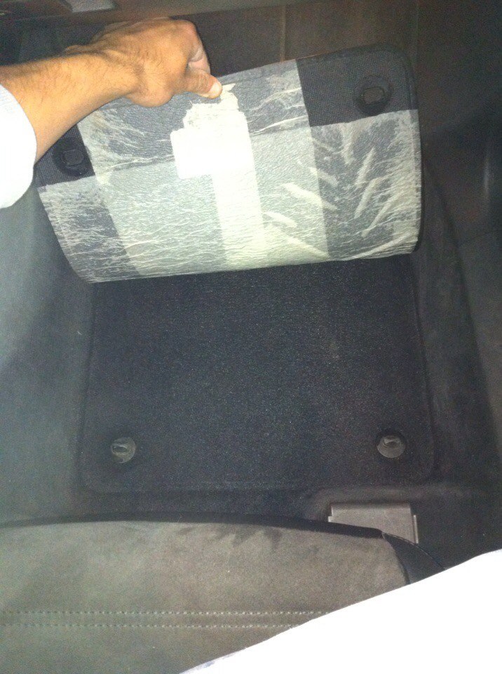

После всё протер и собрал. Решил хоть немного убрать воду из салона... Вот что было под ковриком:
Под ковриком
А сам коврик потяжелел на пару-тройку кг точно))) Решил пока буду пытаться убрать воду из салона немного опустошить коврик)))
сушим коврик
Он так тек минут 20 и до сих пор в ванной дома капает) Из салона убирал воду тряпкой, которую обычно на мойках используют. Она очень хорошо впитывает.
В общем как-то так) Теперь на днях полезу снимать мотор печки и заодно заслонки почищу. Вот)
