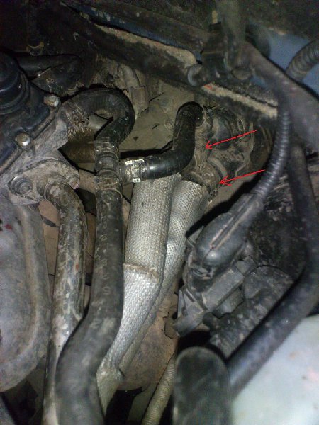

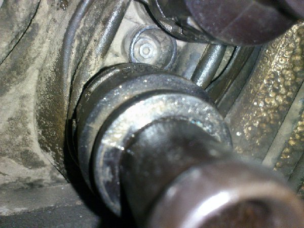

Тоже долго мучился не мог разъеденить трубки , потом открутил металический кронштейн который прикрывает моторчик заслонки , отогнул его немного вытинул радиатор на 1-2см. И потом все пошло разъединил трубки . Сборка в обратной последовательности .

отличное фото, спасибо. теперь понятно, какой он этот болт. у меня головка широкая, видать не доставала до этого болта просто. и длинного торкса тоже нет, чтобы меж трубок протиснуться :(

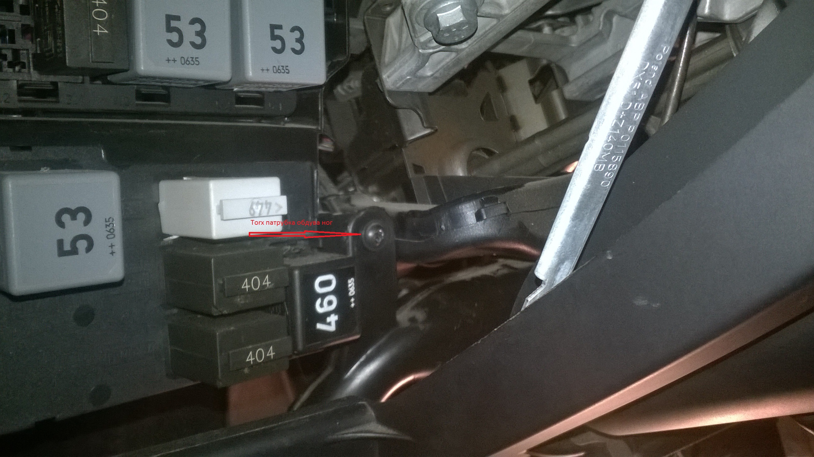

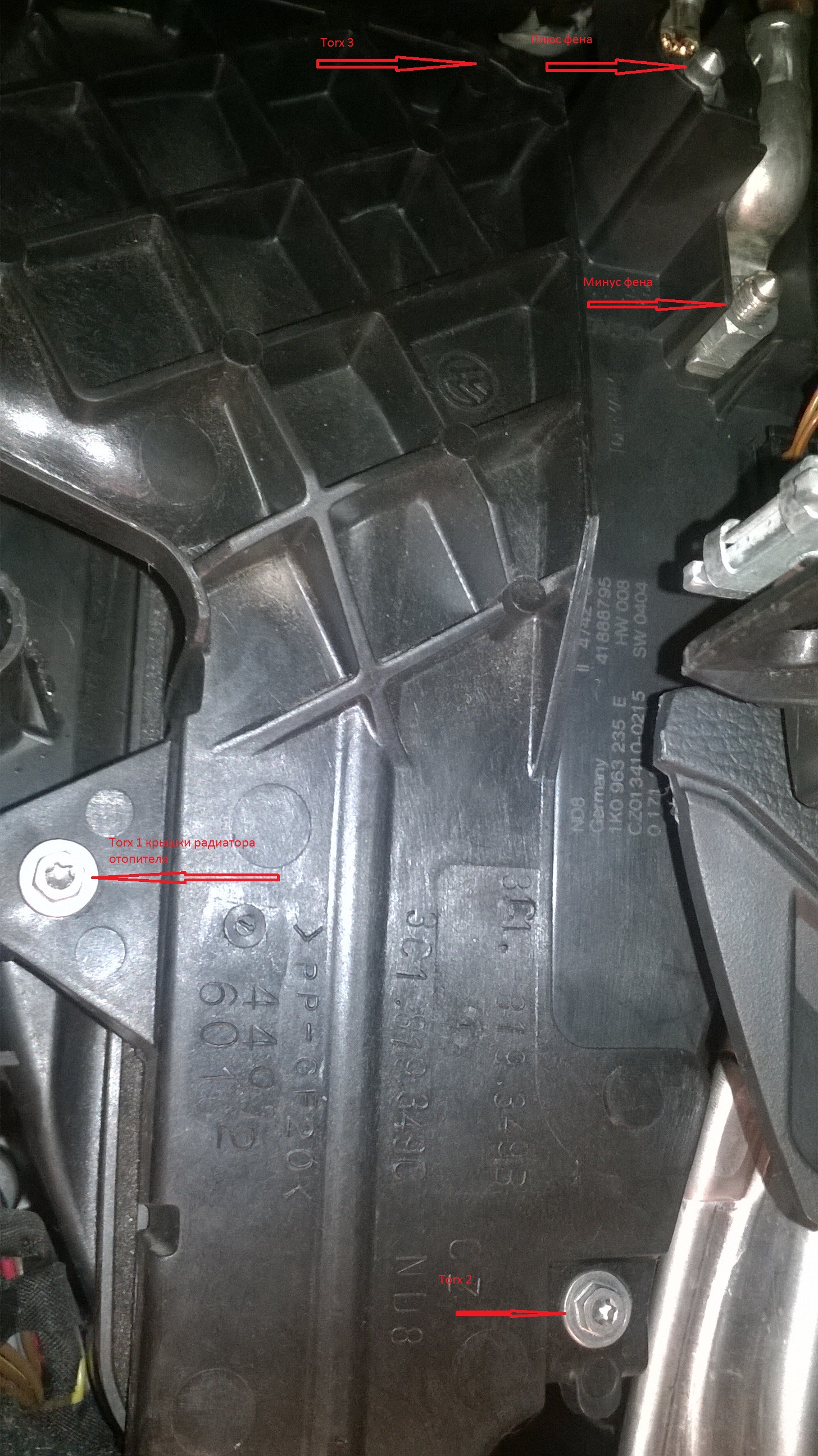

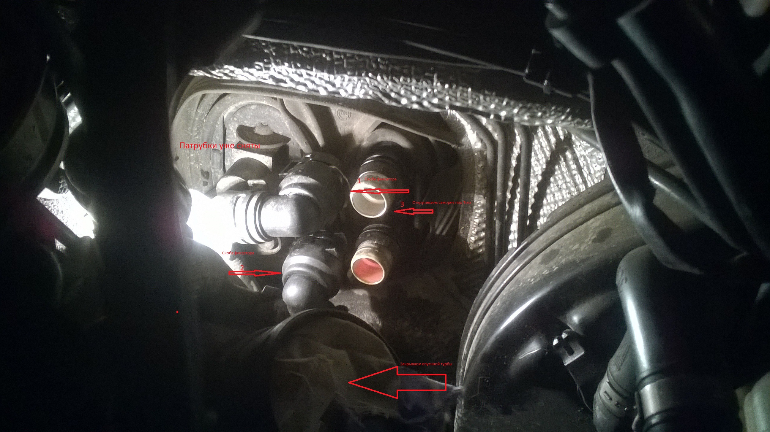

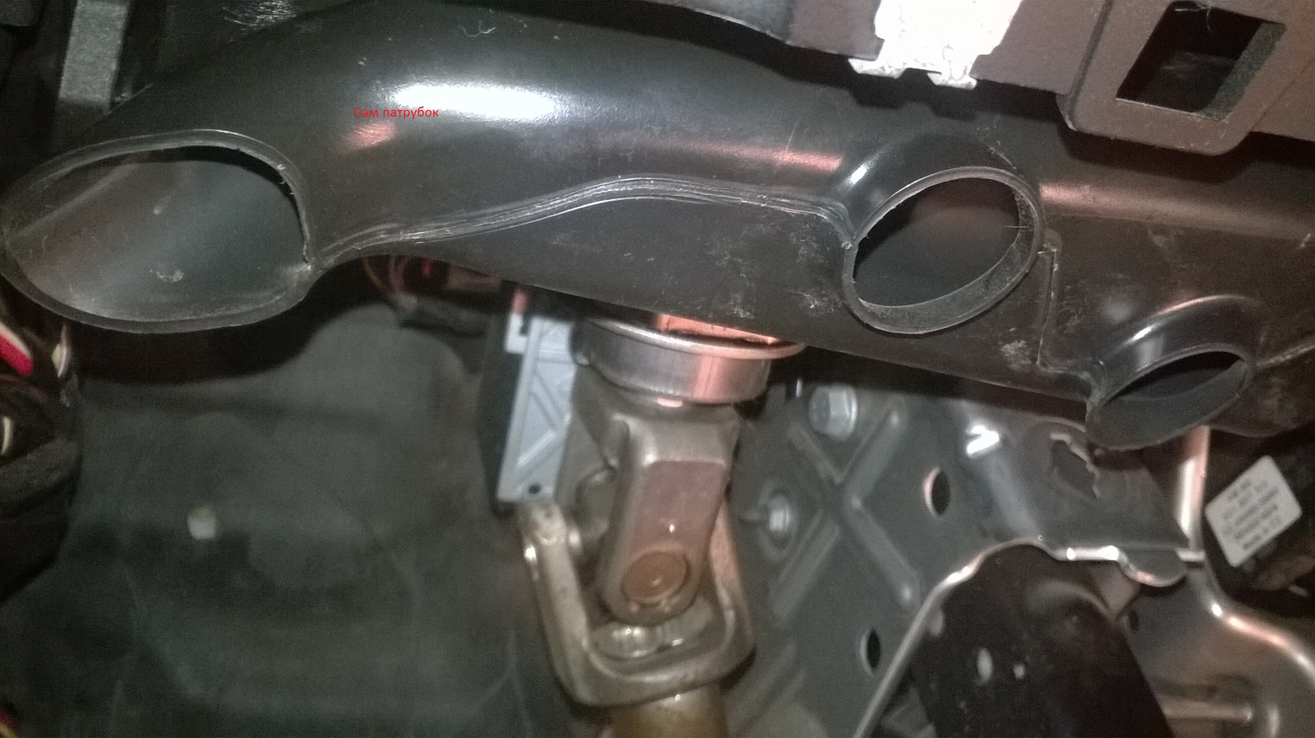

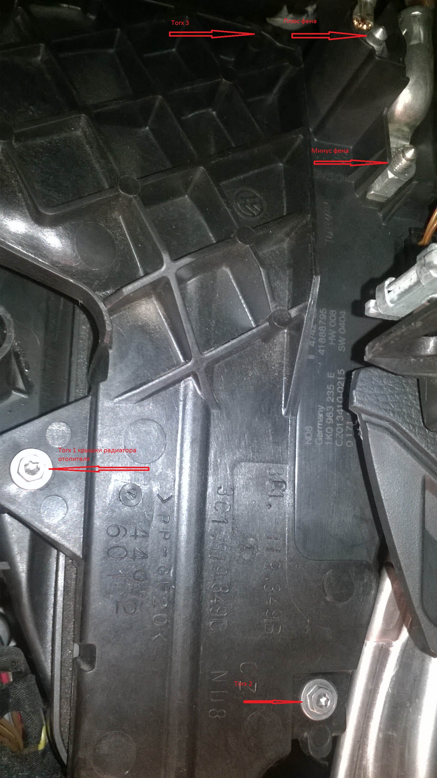

Сообщение Daniliv » 04 ноя 2015, 12:52
Вот несколько фоток
Сам радиатор
Сам воздуховод
Торкс воздуховода
Защитная крышка радиаторов
Пластина
Торкс между трубок

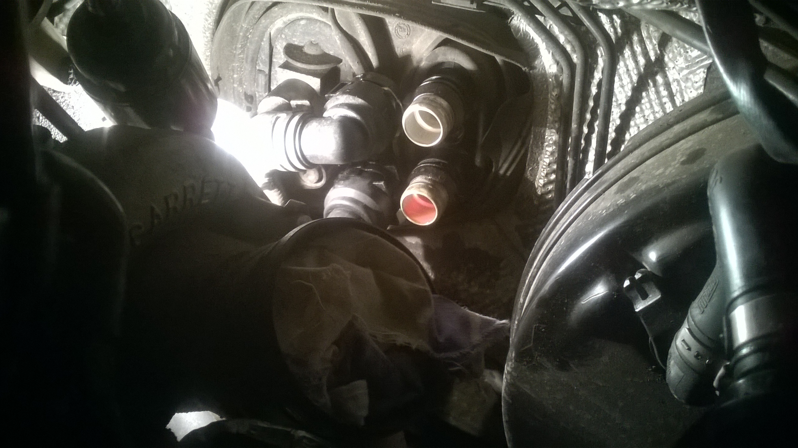

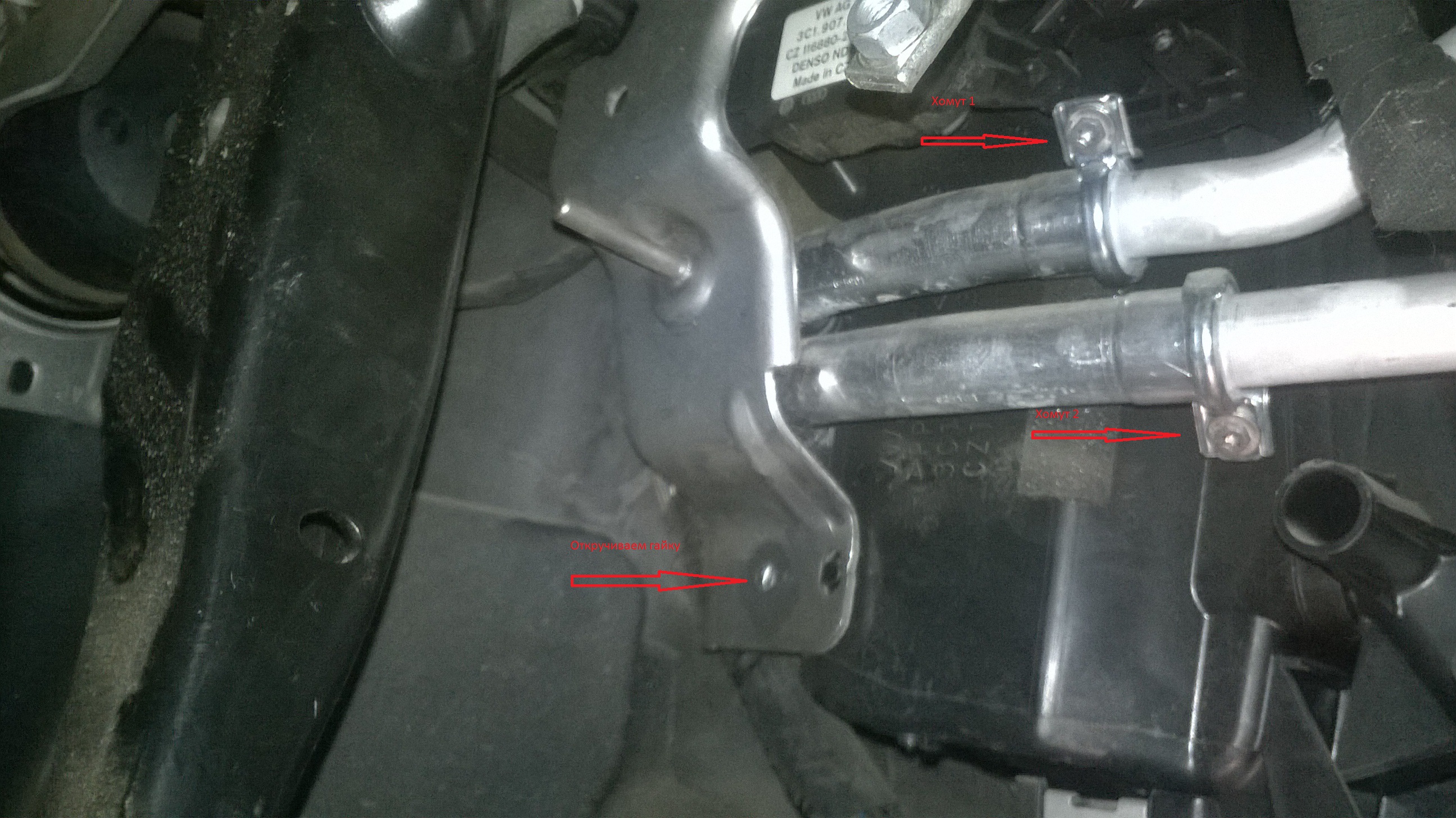

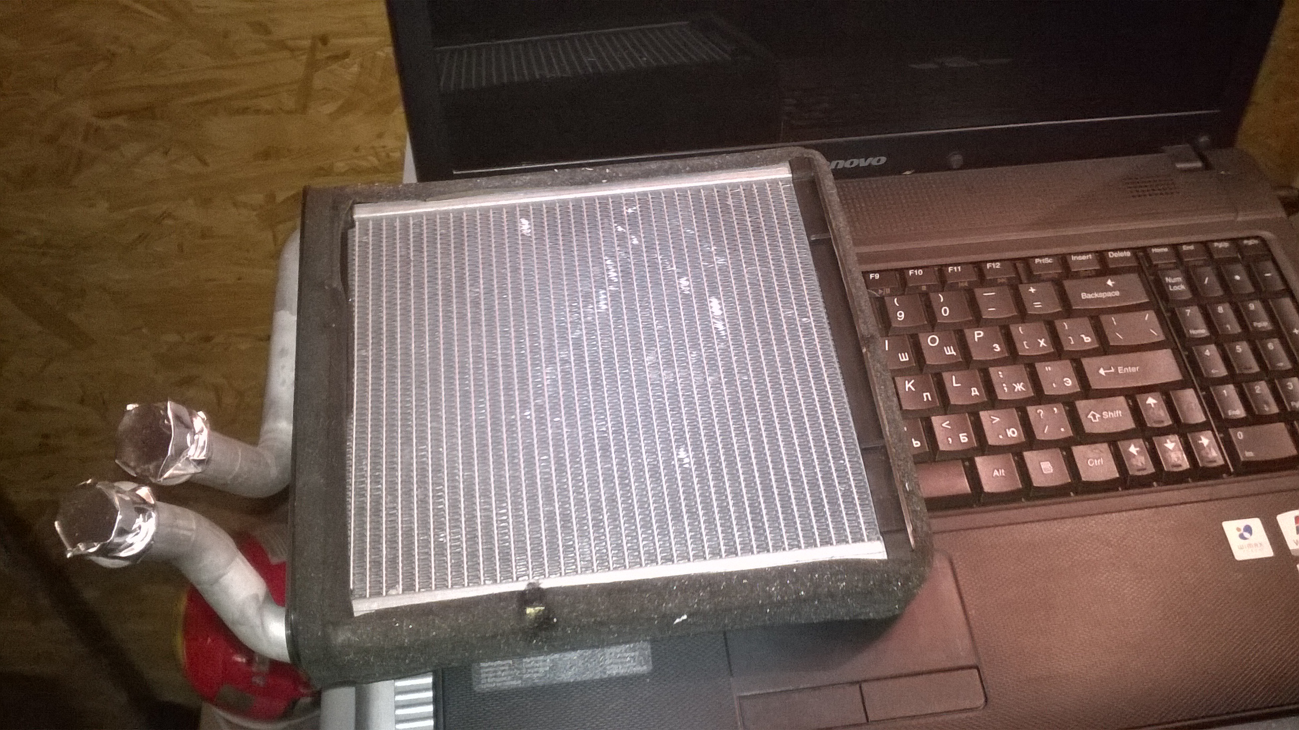

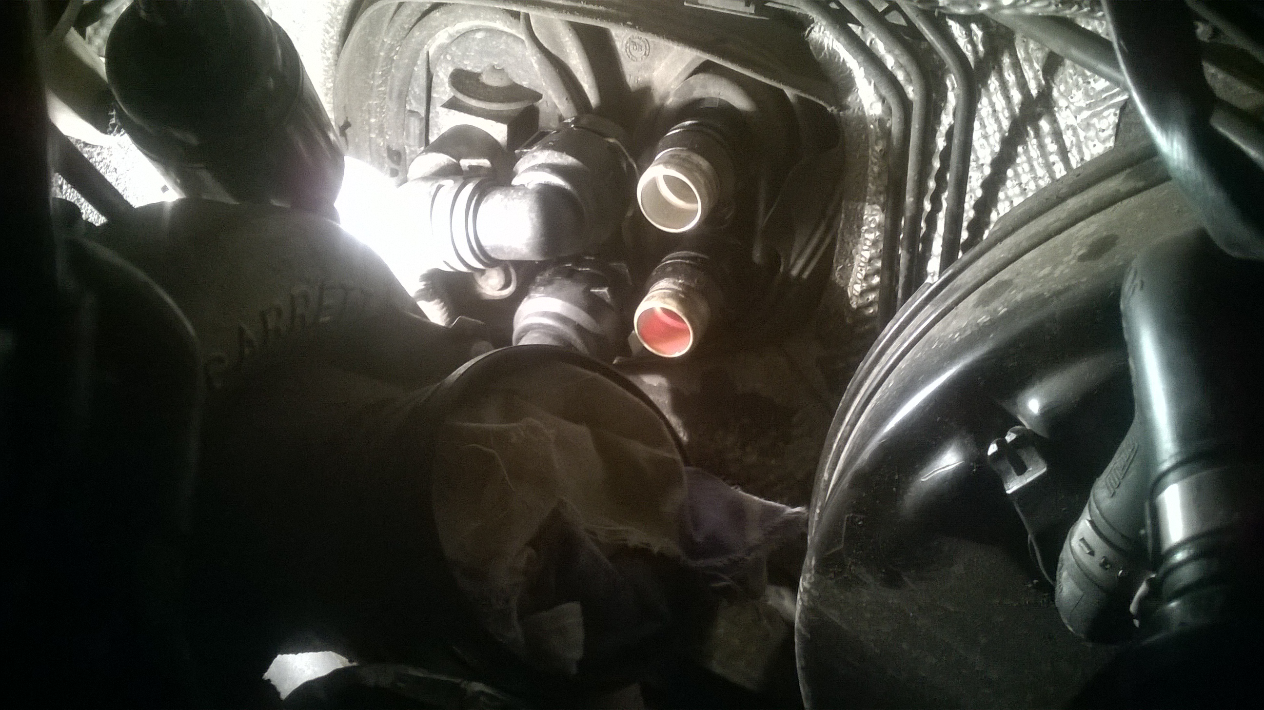

Сообщение sk8 » 23 дек 2015, 23:24
Маленький фотоотчет с вопросом к знатокам.
Решил промыть радиатор салона,так как справа дул совсем холодный воздух, а слева чуть теплый. Выдался день и я приступил.
Снял мешающие детали, которые стояли на пути к патрубкам отопления
Отсоединил верхний патрубок, для более удобного выкручивания винтика под головку на 5.5
Перебираемся в салон и снимаем всё что бы добраться до радиатора и металлических хомутов на соединениях. Снимаем полностью хомуты и видим соединение, я использовал нож что бы немного раздвинуть трубки. После выдвигаем радиатор на себя, см на 2, и сильным рывком вытаскивает верхнюю трубку, за ней следом пойдет и нижняя. Вот и он у нас в руках)
Следует подстелить тряпочку на пол, так как выльется немного жидкости.
Сняв радиатор я понес его домой для промывки, подсоединив к источнику воды с радиатора стала вытекать темная жижи с мелкими и большими частицами чего-то. Нагревалась только половина радиатора, ближе к трубкам. Мыл очень долго, часа 3, и только стоило его потрясти выходило все больше грязи.
Решил на этом не останавливаться и на следующий день прибёг к помощи в такого устройства
Разбавил 180 гр лимонной кислоты в 5 литрах горячей воды и погонял её через радиатор часа 2 в разные стороны.
После проделанной работы тщательно всё промыл теплой водой. Радиатор стал нагреваться теперь весь).
НЕ используйте для промывки гидроксид натрия (каустическая сода), он растворяет алюминий!
Я понял, что промывка без снятия, это зря потраченное время и силы.
Собираем всё в обратной последовательности, убедившись в отсутствии протечек.
После промывки правая сторона стала греть на максимуме так, что руку обжигает, а вот левая не совсем так. Решил, что не работает моторчик заслонки, но сняв бардачок и пластиковую накладку увидел, что всё крутится и работает,адаптацию делал и не помогло. Собственно и вопрос: на что еще можно грешить? из-за чего может быть такая проблема, как тёплый воздух справа, а не горячий?
