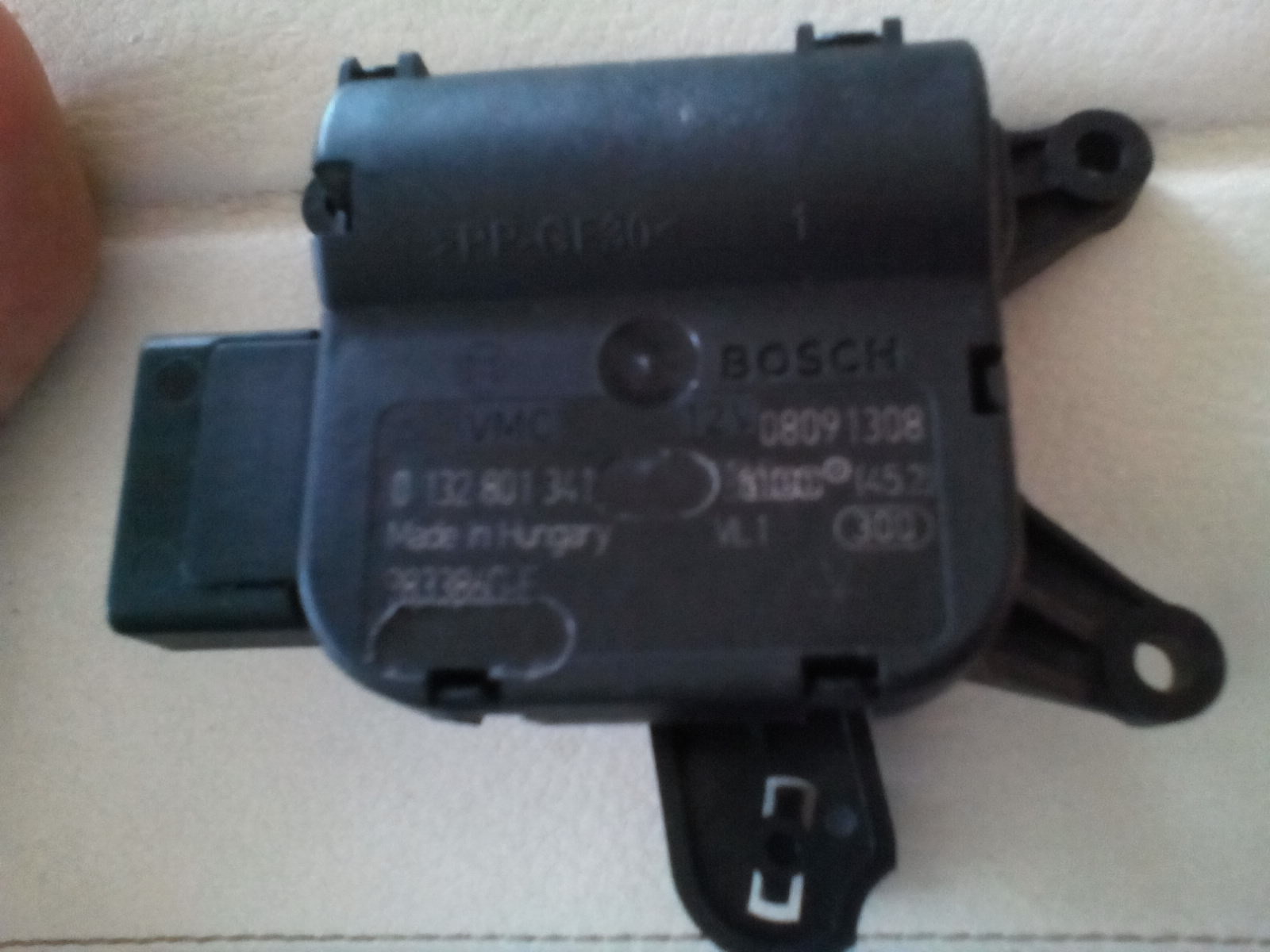

Кстати, наткнулся на вот такой моторчик б/у с номером 0132801341, bosch, по фото похож на наши, но по коду это вообще мотор регулировки угла наклона фар
Говорят что снят с климата авто 2006, у меня 2008…
кто знает что это

Разбирать чистит и смазывать потенциометр. Смазка специальная.
Или дернуть с того, что на фотке. Если он стоял на климате то разница только в приводе (внутренности одинаковые) и все.
Единственное в каком ОН состоянии.
