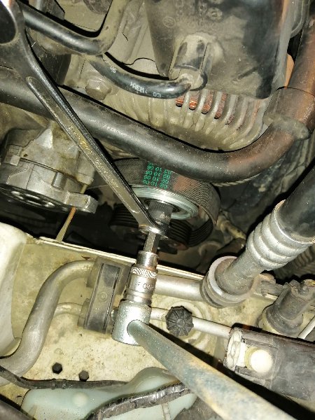

passat2, Извиняюсь, редко захожу. На BKP меняется без снятия генератора. Единственное ключики с длинными рычагами нужны. Я смог только вместе с папой ее сдернуть. Обратно можно сильно не затягивать, она сама затянется по логике. Ключ есть, если надо.

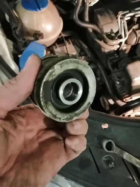

спасибо всем кто подсказал. сегодня заменил эту муфту. гадкий свист и чириканье пропало а с этим и пропала вибрация ремня и механизма натяжения. а старая муфта и вправду заклинена. пробовал ее прокрутить с помощью головки и ключа и не вышло.

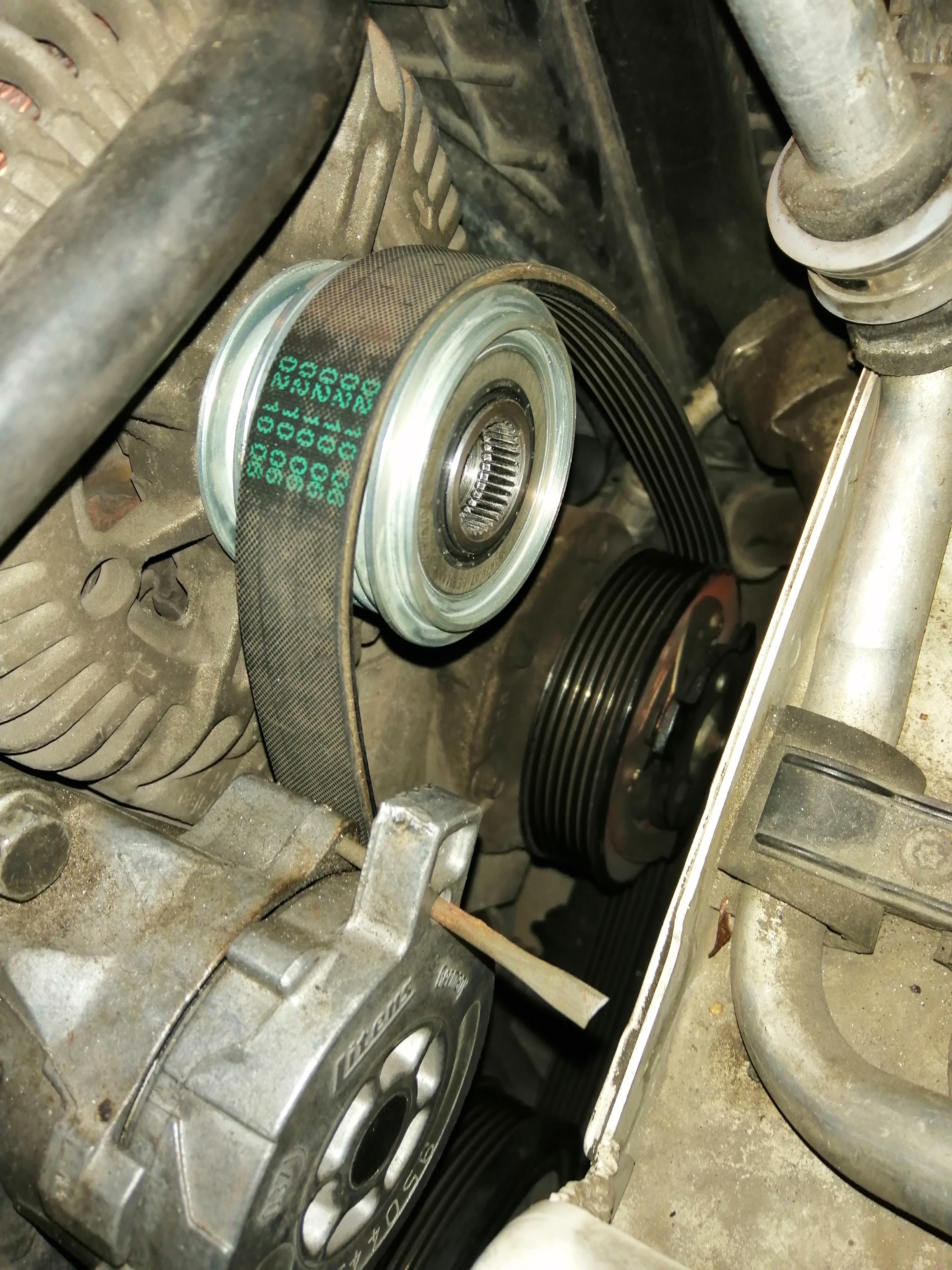

Вполне может быть и компрессор. Я поменял летом при постороннем звуки. Был треск с каким то писком. Мне здесь ребята подсказали номер короткого ремня. Я поставил короткий-в итоге звук пропал.
Компрессор поставил новый в сборе. Брал здесь же на форуме за 17 тыс. оригинальный. Попутно из за большого количества стружки поменял радиатор и прмывал систему. Компрессор с радиатор снимал сам. потом с разобранной мордой ехал на промывку. Все промыл собрал. Потом поехал заправлять фреон. Прям в сервисе поставил длинный ремень и систему заправили. В общем геморно конечно, но благо было время на самоизоляции.
