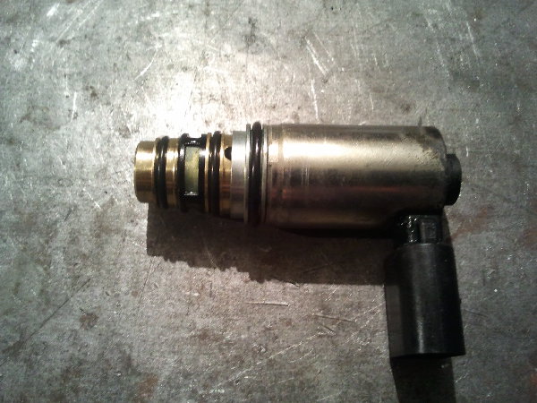

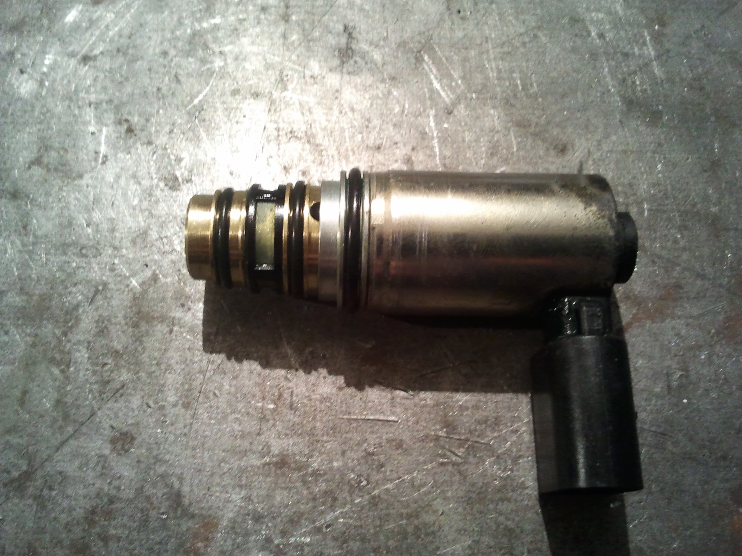

Подскажите где можно найти не дорого клапан компрессора? Мастер говорит что его надо заменить... Уж не знаю верить ему нет..... Прилагаю фото.. Характеристики двигателя под фото

А вы не спросили почему именно он неисправен? :(

Сообщение Ромео » 23 май 2012, 21:32
Он перерыл говорит все. Включение кондиционера регулируется только этим клапаном. Электроника подает питание на этот клапан (прозвонили и проверили через шнурок). в систему залили 600 гр фреона, завели двигатель, и в ней появилось давление, но климат не заработал! И он говорит что остается только одно вот этот клапан. Который он может заказать в москве почти за 8 тыс рублей!!!!+ еще его нужно поставить за 1600 рублей. И это еще не гарантирует что все будет работать.... Я прям не знаю что и делать... Может есть кто спец в этом деле? Как поступить?

Сообщение slavik049 » 23 май 2012, 21:39
Понятно!А сам клапан он прозванивал? Подать на него напругу должно слышатся легкое пощелкивание...это и есть открыть и закрыть! :(

Сообщение Ромео » 23 май 2012, 21:47
Да прозванивал! Оно щелкает но очень тихо... И скорей всего он то ли забит, или открывает совсем не на много. что соответственно не хватает для полной работы охлаждения. Это его слова... :(

Сообщение Олег ator » 23 май 2012, 21:50
Ромео писал(а):Он перерыл говорит все. Включение кондиционера регулируется только этим клапаном. Электроника подает питание на этот клапан (прозвонили и проверили через шнурок). в систему залили 600 гр фреона, завели двигатель, и в ней появилось давление, но климат не заработал! И он говорит что остается только одно вот этот клапан. Который он может заказать в москве почти за 8 тыс рублей!!!!+ еще его нужно поставить за 1600 рублей. И это еще не гарантирует что все будет работать.... Я прям не знаю что и делать... Может есть кто спец в этом деле? Как поступить?
если мастер квалифицированный то он должен был правильно определить! тогда выход один, менять этот клапан! заодно советую поменять фильтр осушитель!

Сообщение slavik049 » 23 май 2012, 22:23
Ромео писал(а):Да прозванивал! Оно щелкает но очень тихо... И скорей всего он то ли забит, или открывает совсем не на много. что соответственно не хватает для полной работы охлаждения. Это его слова... :(
Как не печально но он говорит правду :cry: Там стоит фильтр на фото его хорошо видно...зараза чем он забивается я так и не понял,на вид вроде походит а на деле не та пропускная способность и все!Я бы еще промыл систему раз уж давление все равно нет?Там ведь осталось старое масло от прошлых заправок и струшка от работы компрессора :( А то новый долго не проживет!Кстати по цене так и есть где то здесь уже эта сумма проскакивала :(

Сообщение dotzi » 24 май 2012, 09:42
промывка не дешовое удовольствие! но очень полезная это факт!
по клапану в снятом сост пусть попробует его промыть и после давлением продуть и проверить подав питание на открытие и закрытие.
