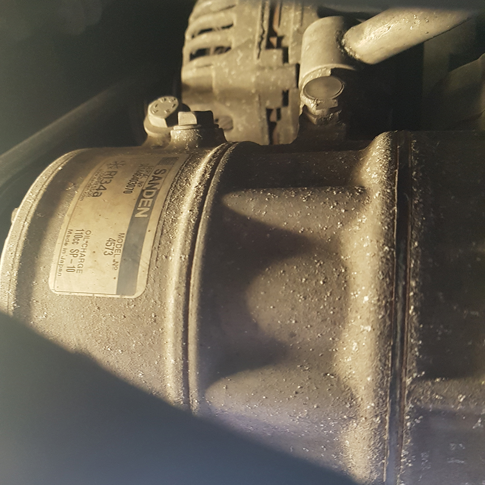

Сообщение simplymad » 09 июл 2020, 18:50
boroda II писал(а):Снизу или с зеркалом
Написано Sanden 4573
По поиску нашел, что система PXE16
Подскажите какой клапан заказать для такого? (желательно понадежнее).
Сфоткал при снятой защите:
Passat B6 2.0 FSI BLY МТ6

Сообщение Daniliv » 10 июл 2020, 08:02
Re: не охлаждает климат...
Сообщение simplymad » 10 июл 2020, 10:15
Большое спасибо!

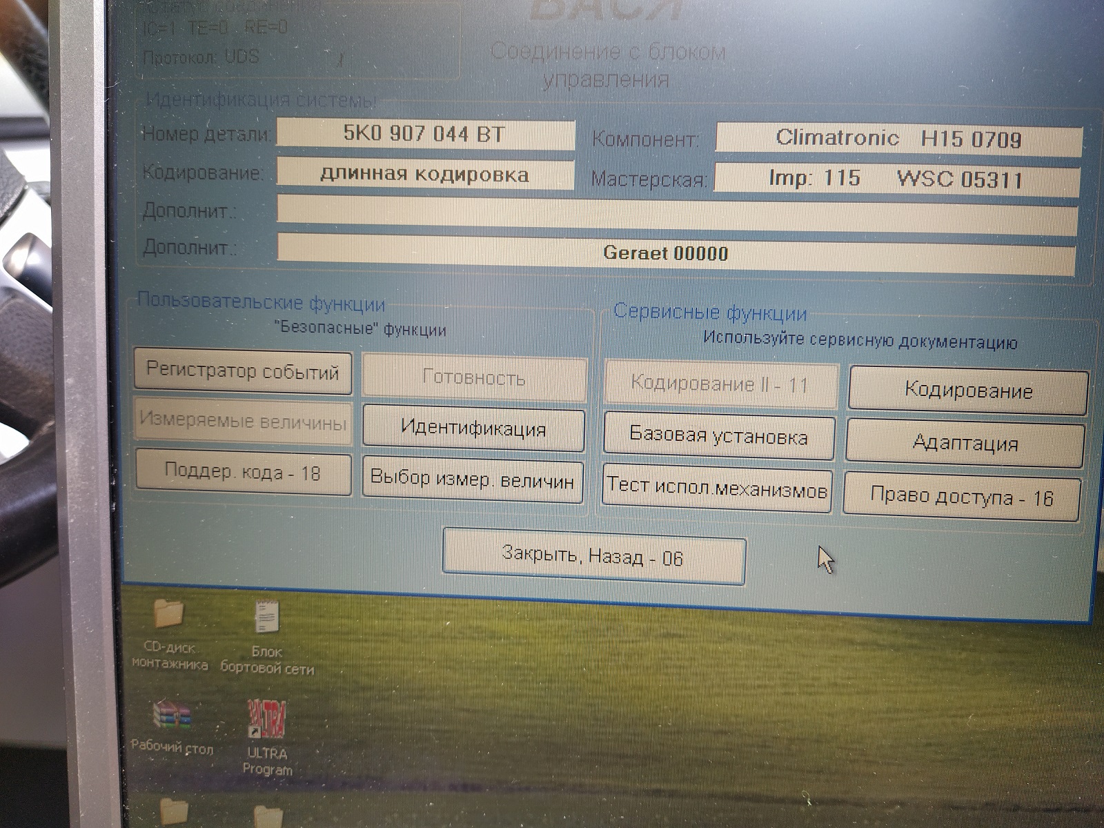

Сообщение Сергей...... » 12 июл 2020, 11:19
Daniliv писал(а):dmitri.marsov
Все смотреть шнурком.
Возможно клинит клапан или засран.
Может поршневая группа на подходе.
А может кто поделиться инструкцией к данному процессу. Желательно поподробнее.
Или, может, ссылку на это кто даст?
Дело в том, что пока и шнурка нет, и, соответственно, опыта им пользования.
Планирую его взять у знакомого.
Чтобы не потратить на это целый день, хотелось бы заблаговременно подготовиться.
Заранее спасибо!

Сообщение Сергей...... » 13 июл 2020, 09:48
Daniliv писал(а):Так же как и смотреть шнурком его нагрузку.
А где смотреть?
В "Базовых установках", в "Измеряемых величинах" или в "Выбор измеряемых величин"?
Срисовал эти названия с фотографии, т.е. сунуться в каждый в данный момент не могу.
Логика подсказывает, что нужно лезь в "Измеряемые величины".
Но данная "кнопка" не активна и выбрать не позволяет. ((
Сергей......
