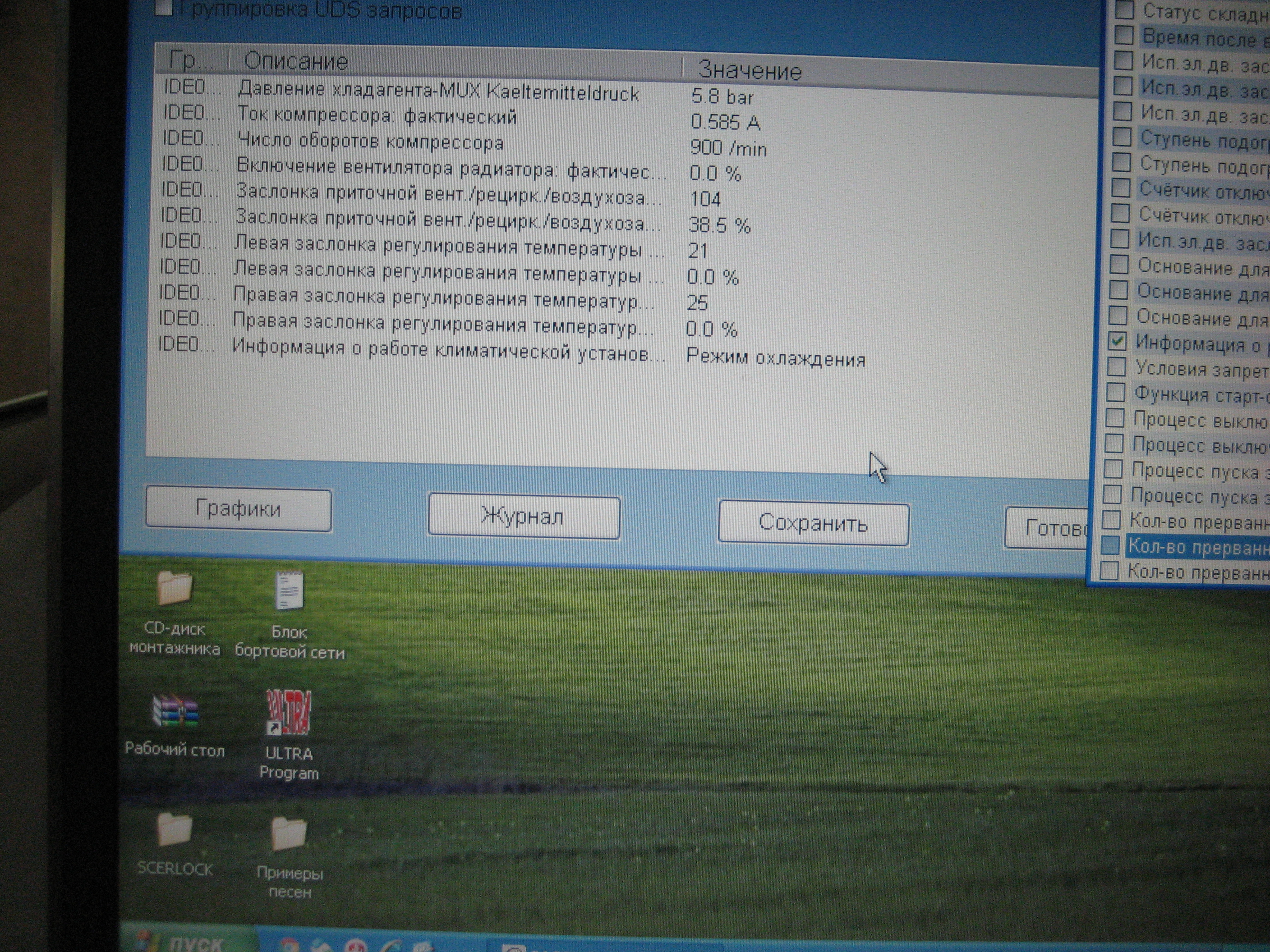

Вот сделал видео при включении что происходит с показаниями, поможете сказать что к чему?

dmitri.marsov писал(а): Вот сделал видео при включении что происходит с показаниями, поможете сказать что к чему?
https://youtu.be/9z_OOKKkfRg
Клапан отрабатывает, просто Вы не отметили пункт с показаниями давления в системе...это в 3 группе 1 окно

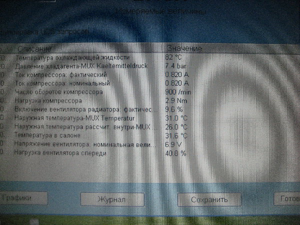

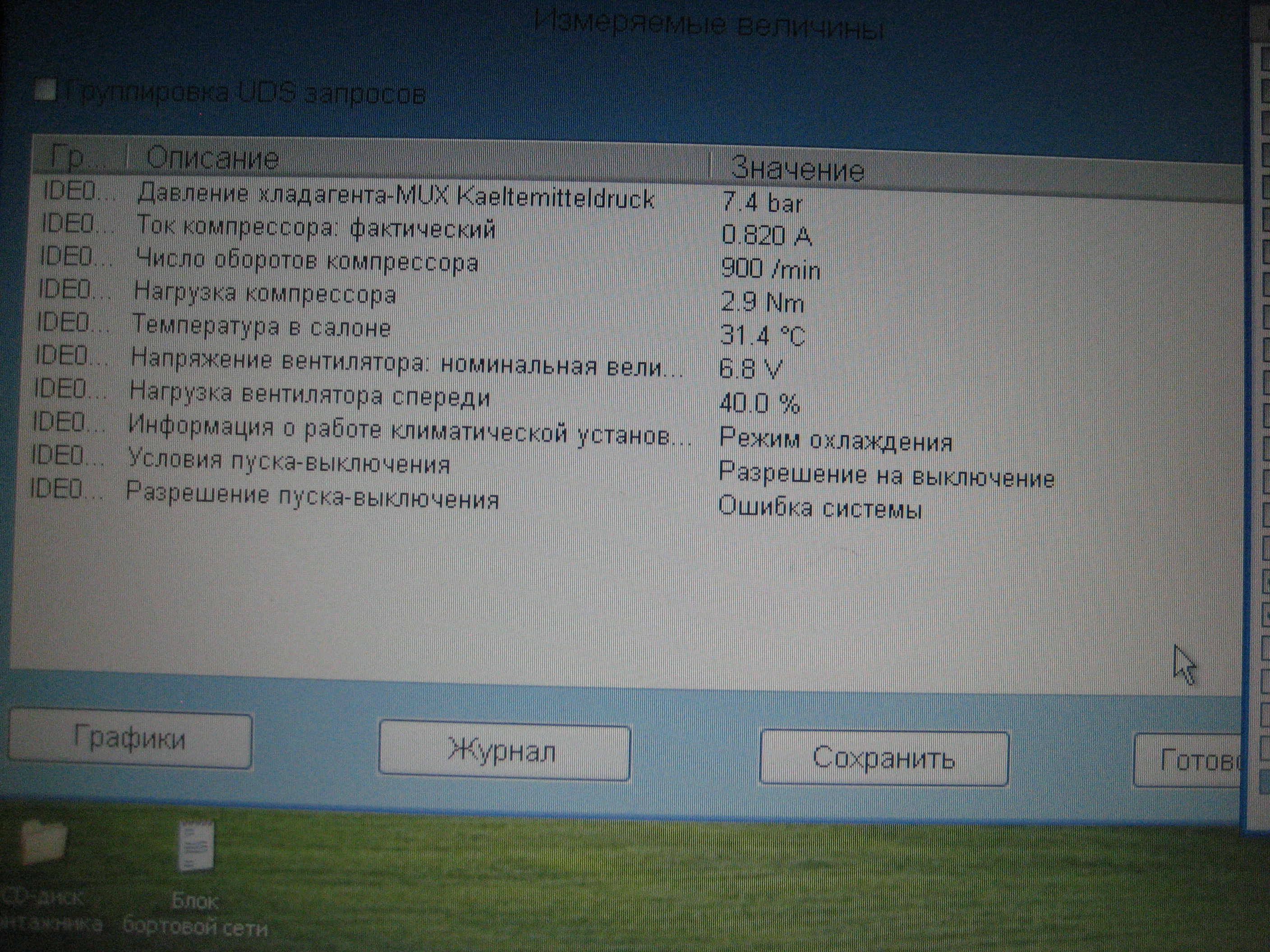

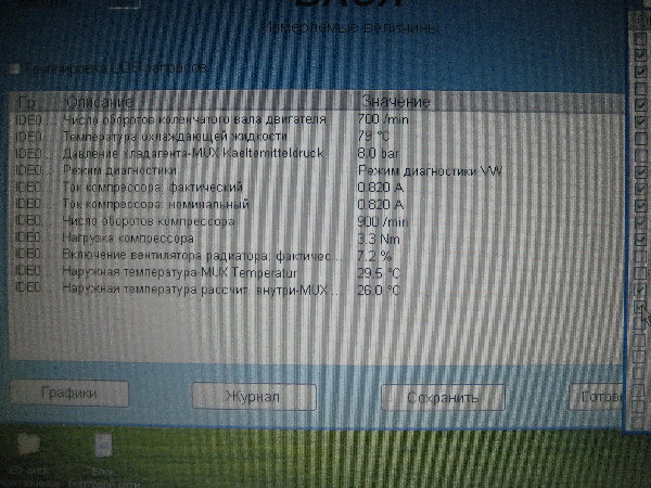

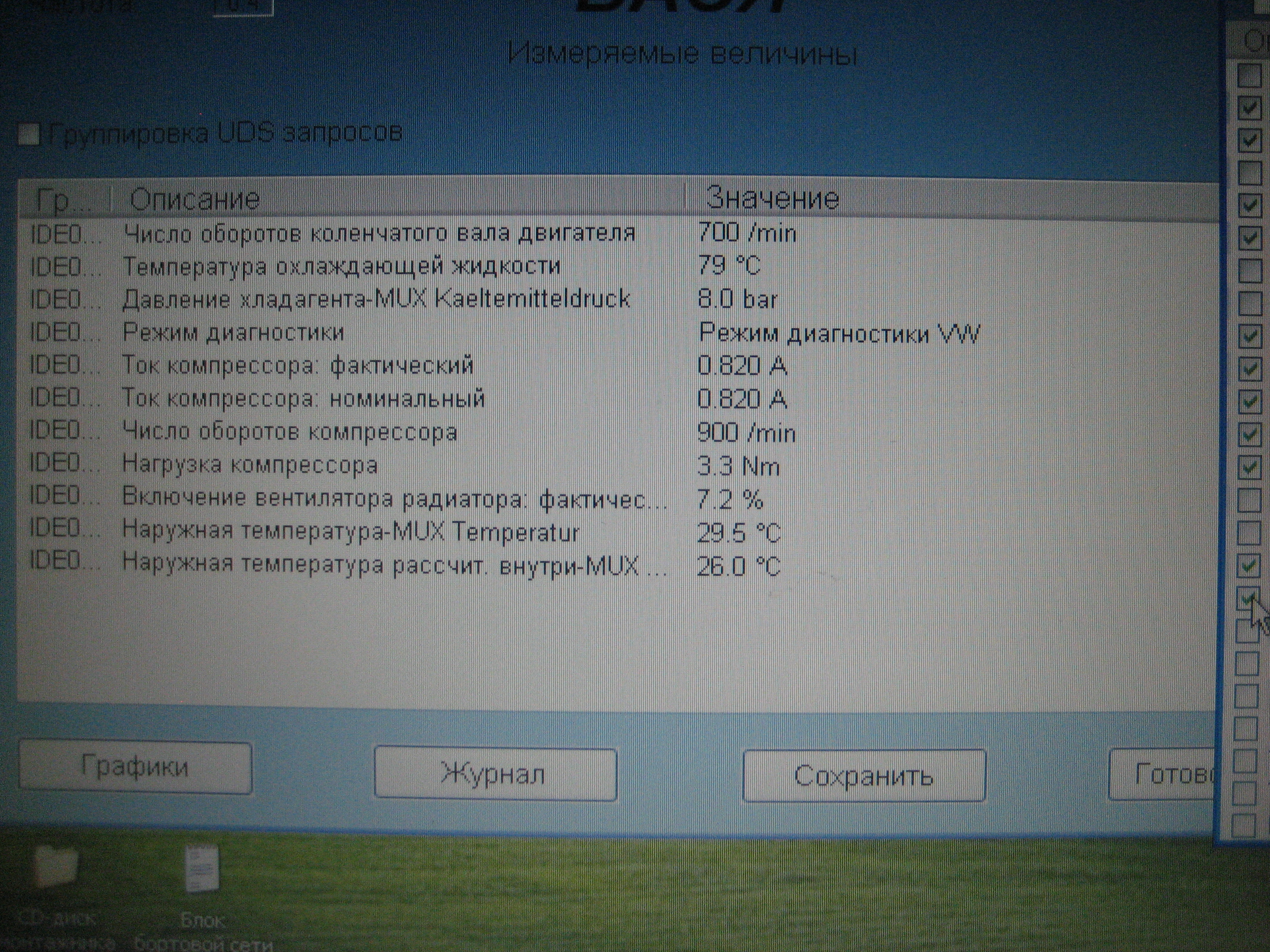

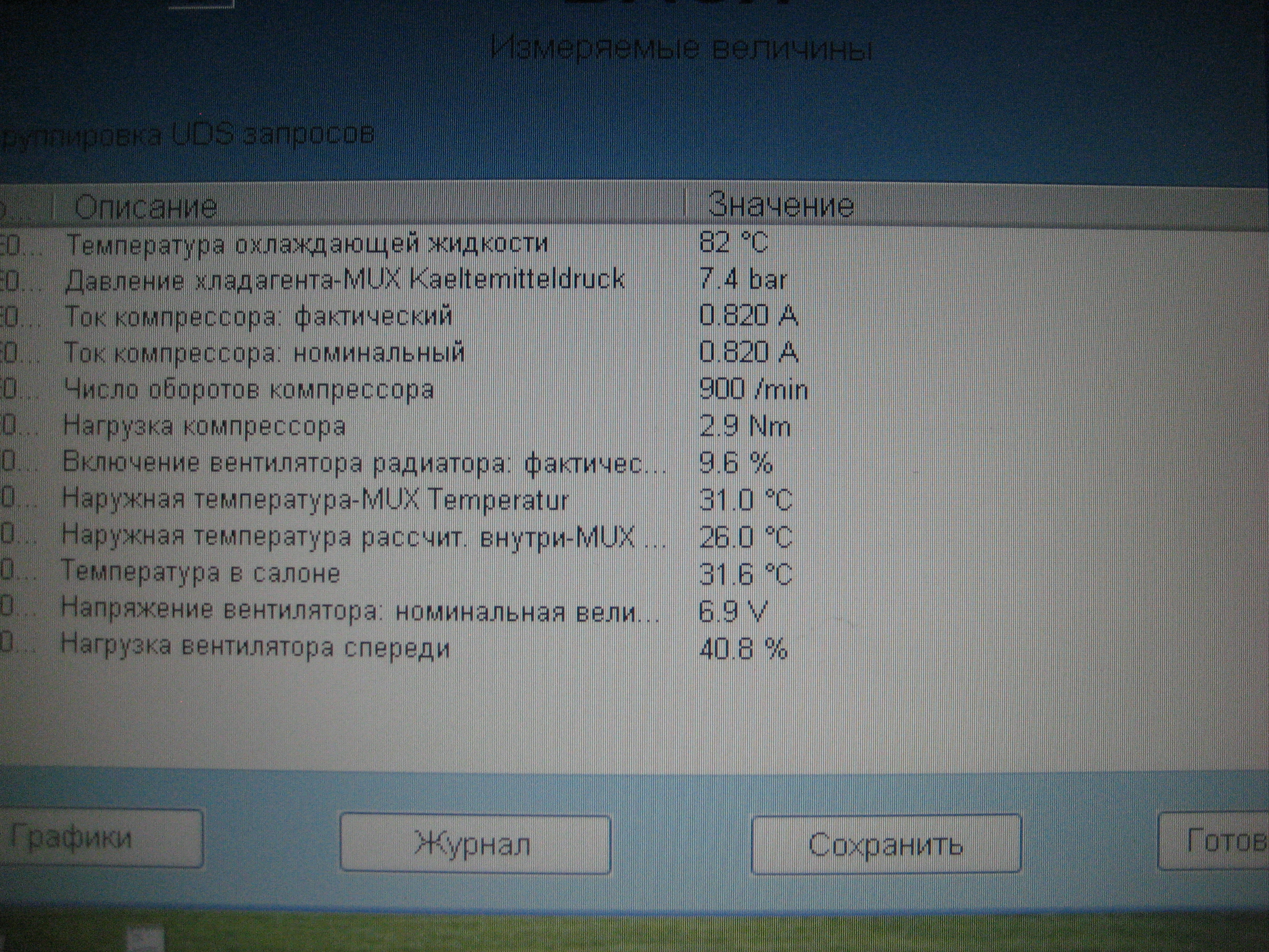

Сегодня подключил шнурок.
На горячую было это:
Потом машина остыла, посмотрел опять:
При этом пишет, что неисправности не найдены.

Сообщение Александр332vk » 13 июл 2020, 21:43
Неисправности показывает клапан аварийного давления либо низкое (тоесть пусто) либо высокое в случае засорения фильтра осушителя.
