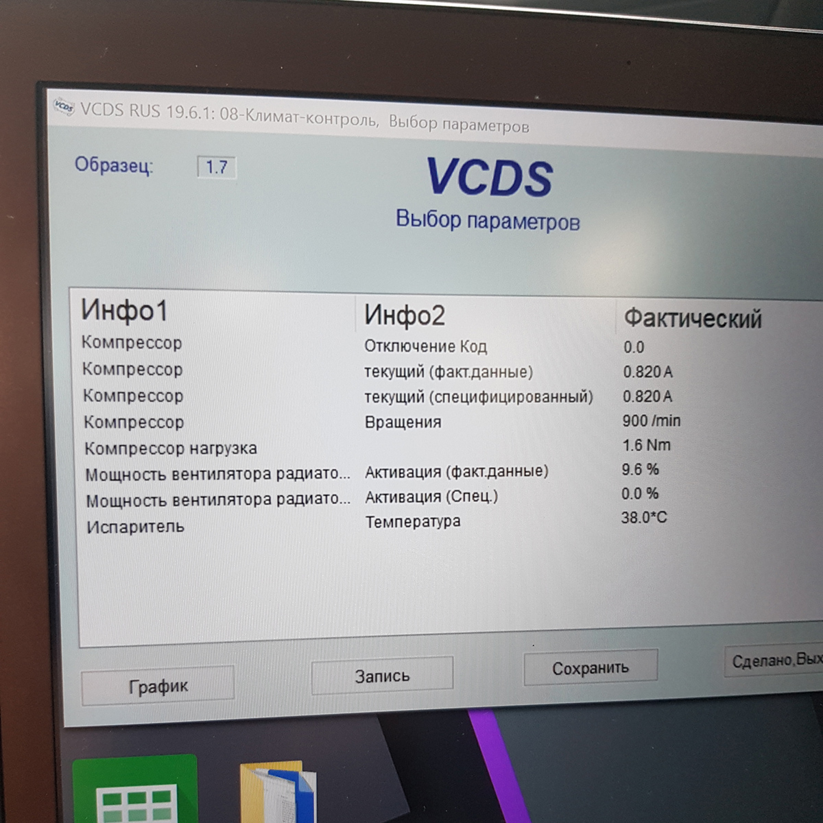

Показания с новым фильтром салона и новым клапаном.
АС включен. Скорость в районе 3-4 делений. Температура выставлена 21 град. За бортом 25 град.
Фото:
Что интересно, фактические показания вентилятора 9% а "реальные 0%. Это не странно?

Re: не охлаждает климат...
Сообщение Александр332vk » 27 июл 2020, 23:38
А вентиляторы у Вас исправны? Сделайте тест исполнительных механизмов в которых они должны запустится. Ну а по клапану х/знает...запрос присутствует а реально нет подачи фреона в компрессор. То есть если Вы включили кондей, открыли капот а венты то крутятся? И для проверки надо регуляторы вывести в режим максимального холода то есть в LO
